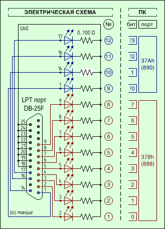

Cтолкнулся со следующей проблемой.
При включении станка его драйвера работают в режиме удержания (что нормально), но при попытке запустить настройку их параметров что в матч 3 или линснс 2.5.3 драйвера отключаются на этапе проверки работоспособности оси..
Если к LPT подключить светодиоды по схеме, то они светятся в такт выполнения кода (т.е. LPT вроде жив).
описание компа здесь; рабочая (на других машинах) опторазвязка и драйвера двигателей; ОС видовс ХР ( матч 3) и Убунта 9.10 (линснс 2.5.3.).

lpt_leds_ru.png (2158 просмотров) <a class='original' href='./download/file.php?id=23640&mode=view' target=_blank>Загрузить оригинал (24.21 КБ)</a>

Конфигурация компа мало интересна, давай доку по контроллеру и драйверам.
