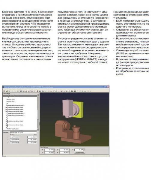

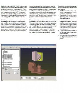

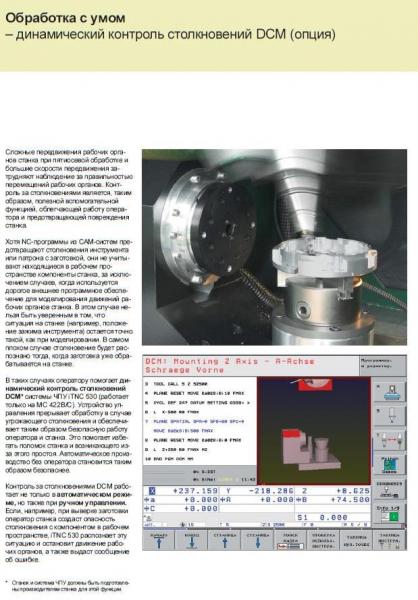

А вот как hidenhain решает эту проблему (по-моему на уровне системных программ). За качество прошу прощения.
01.jpg (3989 просмотров) <a class='original' href='./download/file.php?id=23595&sid=34769f57c5be7ff8aff6469b47691711&mode=view' target=_blank>Загрузить оригинал (47.19 КБ)</a>
02.jpg (3989 просмотров) <a class='original' href='./download/file.php?id=23596&sid=34769f57c5be7ff8aff6469b47691711&mode=view' target=_blank>Загрузить оригинал (48.8 КБ)</a>

CNC писал(а):А вот как hidenhain решает эту проблему (по-моему на уровне системных программ). За качество прошу прощения.
Возьмите для примера классический фрезер, установите эту систему, а потом просто поставьте на стол тиски...
Re: Защита станка от столкновений.
Ты сможешь что нибудь подобное написать, привязать к своему станку?
Сколько готов заплатить чтобы тебе такое написали?
