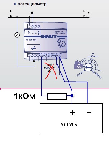

Диммер - Dinuy RE EL5 001Сергей Саныч писал(а):Хорошо бы увидеть схему подключения, и куда подключал батарейку. Что за контроллер с "пассивным выходом"? Чем питается сам контроллер?
Модульный контроллер управления (питается от ~220 В) - ABB RC/A 4.2
Сам модуль управления 1..10В - ABB LR/M 1.6.2
Хочу подключить вместо батарейки блок питания - TDK-Lambda DSP10-12
Схема подключения:

При таком подключении контроллер может выпустить Волшебный Синий Дым, ибо пытается тупо закоротить батарейку!
Никаких дополнительных источников не надо. Сейчас нарисую.

Скорее всего ошибка в схеме - у контроллера должны быть клеммы:
GND
Вых 0..10В
Вх: 10В.
Вот между GND и Вх и подключется внешнее питание.
GND
Вых 0..10В
Вх: 10В.

Подключать нужно так.
Добавляется единственный элемент - резистор на 1 килоом. Внешнее питание не требуется.
Переключатель режимов должен быть установлен, как на рисунке - регулирование потенциометром.

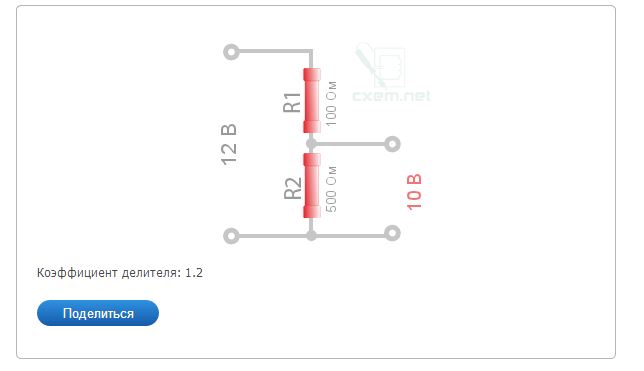

Можно ведь сделать простой делитель напряжения на резисторах
http://cxem.net/calc/divider_calc.php - тут калькулятор

Re: Как снизить напряжение с 12 до 10 VDC
Не надо там ни адаптера, ни делителя, ни кренки. Всё уже есть. Надо только правильно подключить.evgenyjp писал(а):12в от адаптера нормально будет работать, ненадо ничего выдумывать.
