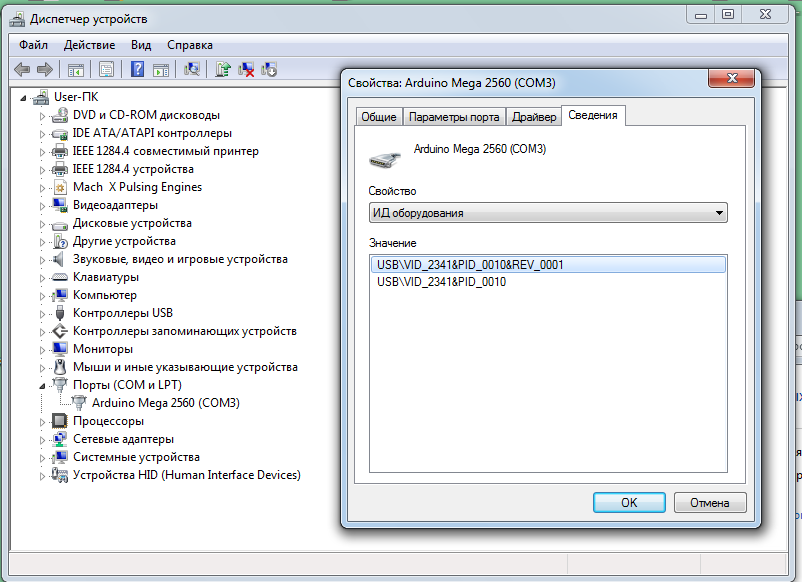

прописываю этот адрес в arduino.py при запуске ЕМС выдает ошибку видать не находит порт.
Попробовал Ардуинку запустить на разных компах с ЕМС. Стоит ЕМС запустить Ардуинка умирает.

nkp, воткни Ардуинку в Винду и покажи что у тебя здесь
123.png (4345 просмотров) <a class='original' href='./download/file.php?id=23344&mode=view' target=_blank>Загрузить оригинал (63.73 КБ)</a>
