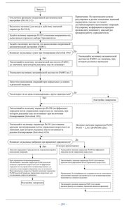

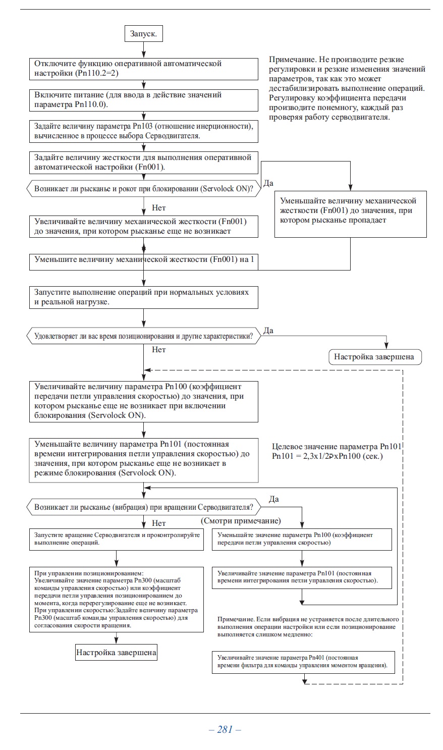

Для Яскавы
123.jpg (4267 просмотров) <a class='original' href='./download/file.php?id=19426&mode=view' target=_blank>Загрузить оригинал (350.22 КБ)</a>
