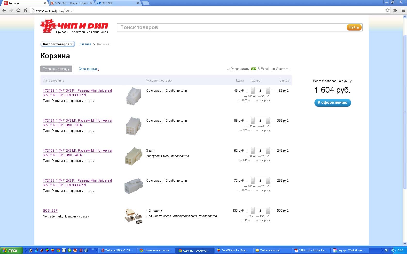

пока кабели едут скомпоновал заказ на разъемы. оригинальные силовые есть в чипдипе, но в ЗИПе дешевле намного, хоть и не оригинальные. к тому же там SCSI есть в наличии втрое дешевле.
так что думаю не загоняться и с чипдипом не связываться. только по фото не пойму размеры разъемов (маркировка 6,35 не знаю что значит). как бы не оказались слишком маленькие или большие.
Untitled-1 copy.jpg (1890 просмотров) <a class='original' href='./download/file.php?id=23496&sid=440078743e5151ce8f643e2c3a3e8902&mode=view' target=_blank>Загрузить оригинал (149.58 КБ)</a>

Сообщения: 21923
Re: Yaskawa SGDA-01AS+SGM-01U3B4L освоение, настройка
Александр_ писал(а):только по фото не пойму размеры разъемов (маркировка 6,35 не знаю что значит)

а, это шаг! спасибо. тогда без разницы. аутентичные разъемы нашел только в чипдипе, но там дороже плюс непонятно что на самом кабеле будет - вилка или розетка. да и не факт что подойдет одно к другому. так что решил взять в ЗИПе и все разъемы спаять самому, а с родных кабелей срезать. вообще удобны эти разъемы МУЛЬТ-ЛОК? или купить цилиндрические по типу военных ссср-овских?
Сообщения: 21923
Александр_ писал(а):аутентичные разъемы нашел только в чипдипе
В Митино у многих они есть.
Александр_ писал(а):непонятно что на самом кабеле будет - вилка или розетка
В пластмассовых "гнёздах" металлические штыри, в пластмассовых "штырях" металлические гнёзда. :)
Александр_ писал(а):да и не факт что подойдет одно к другому.
Я шаг померял на оригинальных разъёмах. С шагом 6.35 уж больно здоровЫ.
это понятно :-)
я имел ввиду на родных кабелях сто стартанули с таобао не знаю что на конце - вилка или розетка. ладно, без разницы - все равно отрезать и перепаивать. а про шаг спасибо - поищу вариант с шагом 4,2

Александр_ писал(а):на родных кабелях сто стартанули с таобао не знаю что на конце - вилка или розетка.
Китайцы вообще любят несоблюдать стандарты. У меня в "гнездах" были гнезда. У этих разъемов вроде взаимозаменяемые штыри с гнездами, поэтому можно не париться, т.к. штыри и гнезда все равно отдельно от корпусов можно купить.

поэтому и не стал ждать, тем более, что дилер ЗИПа в Воронеже есть. Пока кабели едут прибарахлюсь разъемами. С кабелем CN1 только проблема. такого многожильного нет нигде. Что бы компьютерное типа LPT распотрошить? Там экран обязателен? Вроде же провода из 1CN до контроллера или япса недлинные.
Сообщения: 21923
Так тебе ж не все 36 сигналов нужны...
mhael
Сообщения: 2443
Репутация: 769
Настоящее имя: Ильдар
Сообщение mhael »
кстати у разъемов SCSI, которые в ЗИПе, выходное отверстие под кабель такое, что туда с легкостью можно всунуть две мягкие экранированные витые пары по 8 проводов многожильных. 16 жил для начала вам "за глаза" хватит.
