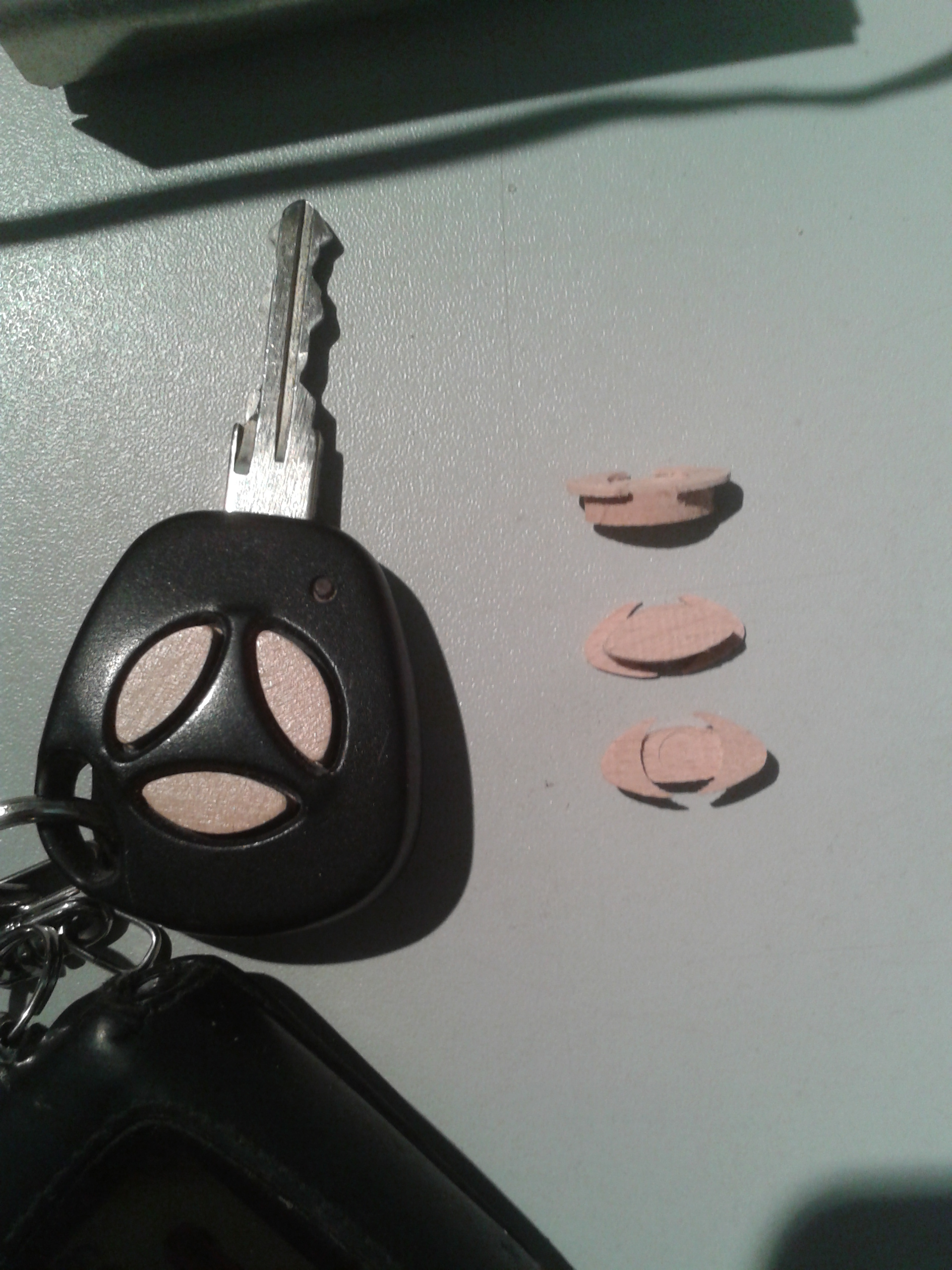

Здравствуйте!
Сегодня подключил фильтр и погонял станок.
Впечатления хорошие, все мои прихоти удовлетворены.
Станок у меня Halk 4060, немного переделан для программы Mach.
Управляющая программа Mach до установки фильтра имела установочные параметры:
Скорость по всем 3-м осям примерно 4500мм/мин., по осям скорости немного отличаются.
Ускорение по всем осям примерно 145 мм сек.кв., по осям ускорения немного отличаются.
Оговорюсь: Mach на моем станке и без фильтра работал со скоростью 8200мм/мин., ускорение 230 мм сек.кв., но по своим соображениям скорости и ускорения были уменьшены.
Сначала на фильтре была использована фильтрация –Жесткий режим. В этом режиме удалось увеличить скорость до 9300мм\мин., ускорение просто увеличил 350 мм сек.кв. С такими параметрами погонял станок в ручном режиме, перемещение из 0 на 100мм и обратно, несколько раз, все координаты отрабатывали свои перемещения и возвращались в заданные места. Сначала из домашнего положения в 0, затем на 100мм, затем в 0, в домашнее положение и опять в 0, все отрабатывалось хорошо.
На втором этапе установил режим фильтрации минимальный, погонял как раньше, все работало без нареканий.
В этом режиме доходил до максимальных скоростей и ускорений.
В конечном результате выставил устойчивые параметры: скорость 9300мм\мин., по осям скорости немного отличаются, ускорение 540 мм сек.кв., по осям ускорения немного отличаются.
На третьем этапе решил выточить несколько деталей из бука, как раз другу нужны кнопки для брелока на авто их и выточил. Замеры штанген-циркулем не отличались от заданных, в пределах того, что это дерево.
Сделал фото фильтра, станка и изготовленных деталей с использованием фильтра и видео.
