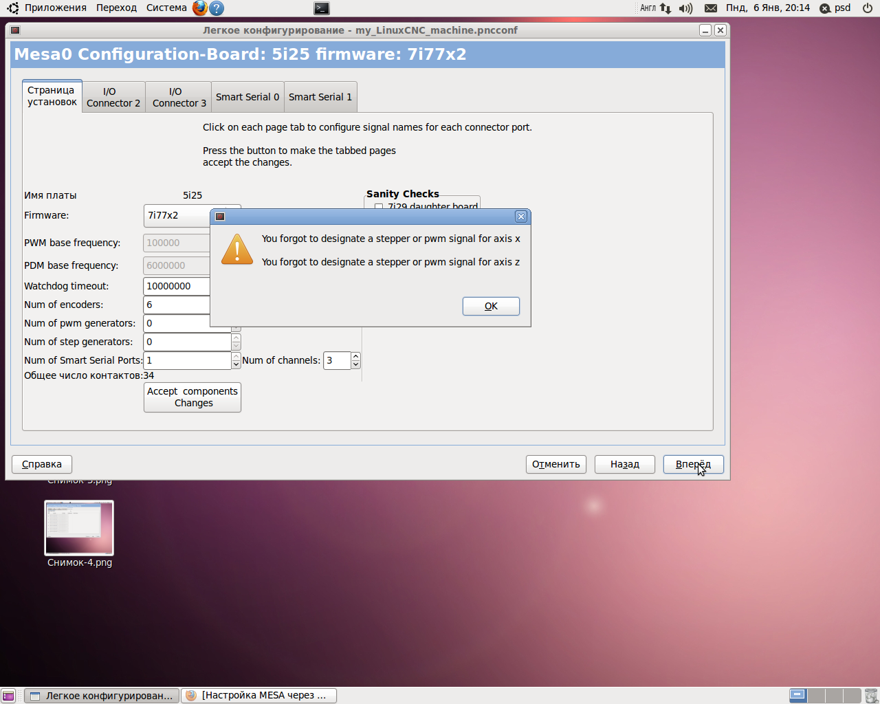

Приветствую уважаемых Гуру в LCNC.
Необходима Ваша помощь с PNCconf.
СДЕЛАНО:
1. Установлена система LinuxCNC c загрузочного диска. Версия 2.5.3
2. Установлены платы MESA 5i25+7i77 через P3. Включено питание 7i77 от 5i25 через W2 (верх) 5i25 и W5 (влево) 7i77. Горят на 7i77 один диод CR1 и два диода CR7 (все желтые).
3. Через mesaflash установлена на 5i25 прошивка 7i77x2.bit. Хотя не уверен:

LCNC загружается но при выполнении программы выдает ошибку: joint 2 following error
С конфигурировать систему через PNCconf не удается. застрял на окне настройки осей. привода и энкодоры не подключены.
ЧТО НЕ ТАК?

Почему на предпоследнем фото у Вас выбрана конфигурация 7и77х2?

установил прошивку в 5i25 7i77х2.bit
Re: Настройка MESA через PNCconf
Сколько у вас реально энкодеров? Столько и укажите.
Ошибка у вас из-за того, что вы не указали количество PWM генераторов - это ваши выходы +/-10В.

нет возможности указания кол-ва PWM генераторов. в ручную не дает вводить, стрелки неактивны - остается на нуле.
Если у вас только одна плата 7i77, то не надо жадничать - укажите
Num of encoders: 6
Num of channels: 3

Не помогает.
Ну вон-же на последней вкладке "Неиспользованный ЦАП" 6 штук - это они и есть, назначай осям.
в первой вкладке на против Firmware выберите не 7i77x2 а 7i77x1,
тогда ненужные вкладки пропадут
7i77x2 - это не описание конфигурации плат, а выбор прошивки для 5i25, прошивка 7i77x2 поддерживает до двух плат 7i77. Прошивки 7i77x1 не существует, поэтому выбрать её не получится.

Спасибо. Разобрался.
ВЫВОД:
При создании конфигурации через PNCconf необходимо указывать минимальные данные. В данном случае необходимо описывать минимальный рабочий контур обращения данных, т.е. 7i77 => servo axis X, Y => encoder X, Y=> 7i77 (замкнутый контур).
