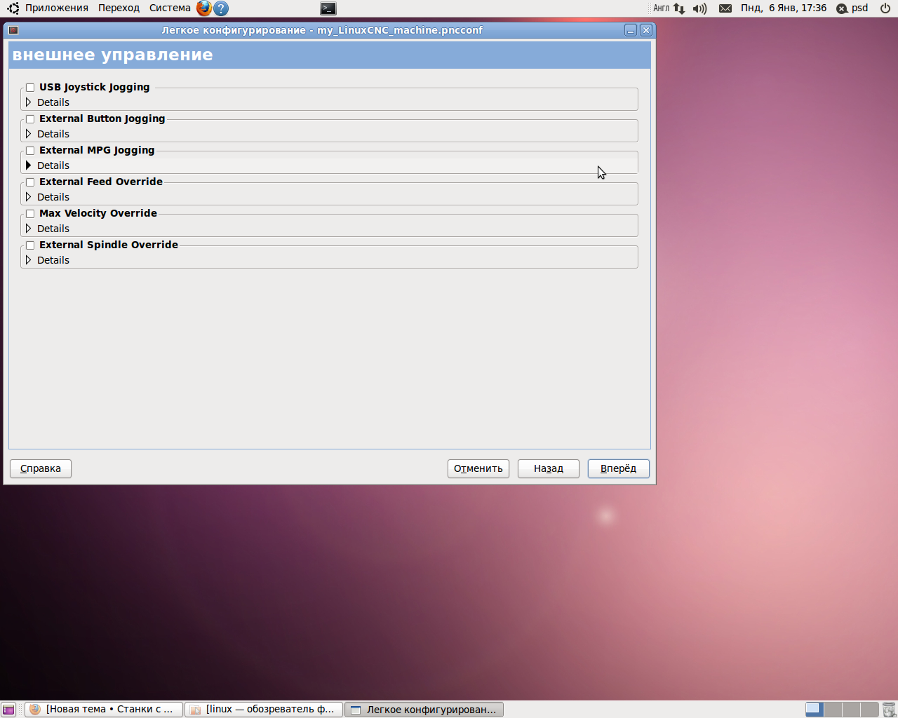

LCNC загружается но при выполнении программы выдает ошибку: joint 2 following error
С конфигурировать систему через PNCconf не удается. застрял на окне настройки осей. привода и энкодоры не подключены.
ЧТО НЕ ТАК?

Почему на предпоследнем фото у Вас выбрана конфигурация 7и77х2?

установил прошивку в 5i25 7i77х2.bit
Re: Настройка MESA через PNCconf
Сколько у вас реально энкодеров? Столько и укажите.
Ошибка у вас из-за того, что вы не указали количество PWM генераторов - это ваши выходы +/-10В.

Сообщение Alex80 »
нет возможности указания кол-ва PWM генераторов. в ручную не дает вводить, стрелки неактивны - остается на нуле.
Если у вас только одна плата 7i77, то не надо жадничать - укажите
Num of encoders: 6
Num of channels: 3
Ну вон-же на последней вкладке "Неиспользованный ЦАП" 6 штук - это они и есть, назначай осям.
в первой вкладке на против Firmware выберите не 7i77x2 а 7i77x1,
тогда ненужные вкладки пропадут
7i77x2 - это не описание конфигурации плат, а выбор прошивки для 5i25, прошивка 7i77x2 поддерживает до двух плат 7i77. Прошивки 7i77x1 не существует, поэтому выбрать её не получится.

Раньше писал по памяти, а сейчас заодно проверил:
UAVpilot писал(а):Ошибка у вас из-за того, что вы не указали количество PWM генераторов - это ваши выходы +/-10В.
Тут я ошибся, PWM генераторы это не выходы +/-10В., в данной конфигурации плат их просто нет.
UAVpilot писал(а):Ну вон-же на последней вкладке "Неиспользованный ЦАП" 6 штук - это они и есть, назначай осям.
А тут всё правильно написал.

Спасибо. Разобрался.
ВЫВОД:
При создании конфигурации через PNCconf необходимо указывать минимальные данные. В данном случае необходимо описывать минимальный рабочий контур обращения данных, т.е. 7i77 => servo axis X, Y => encoder X, Y=> 7i77 (замкнутый контур).
