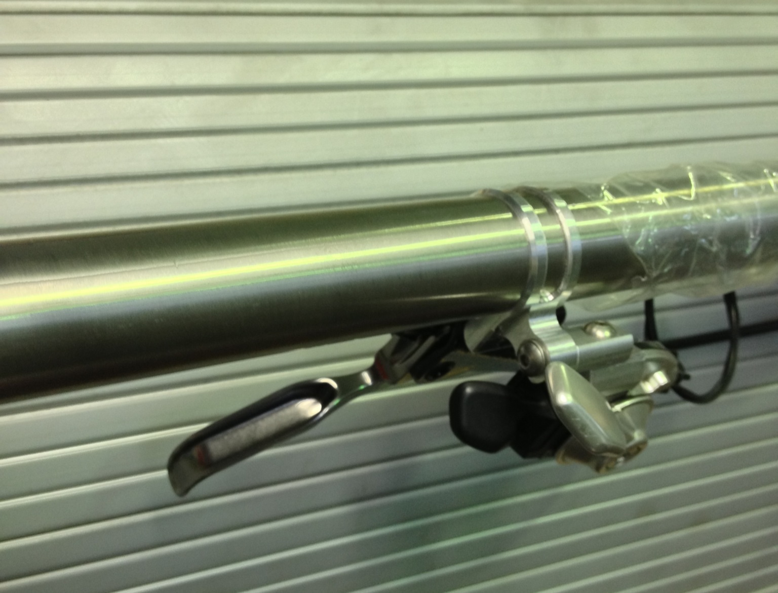

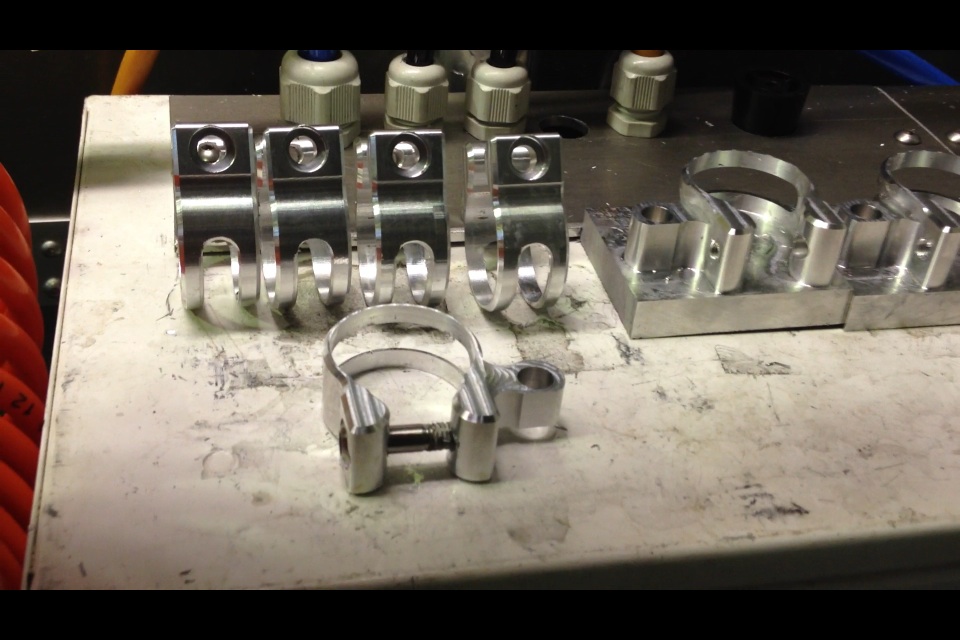

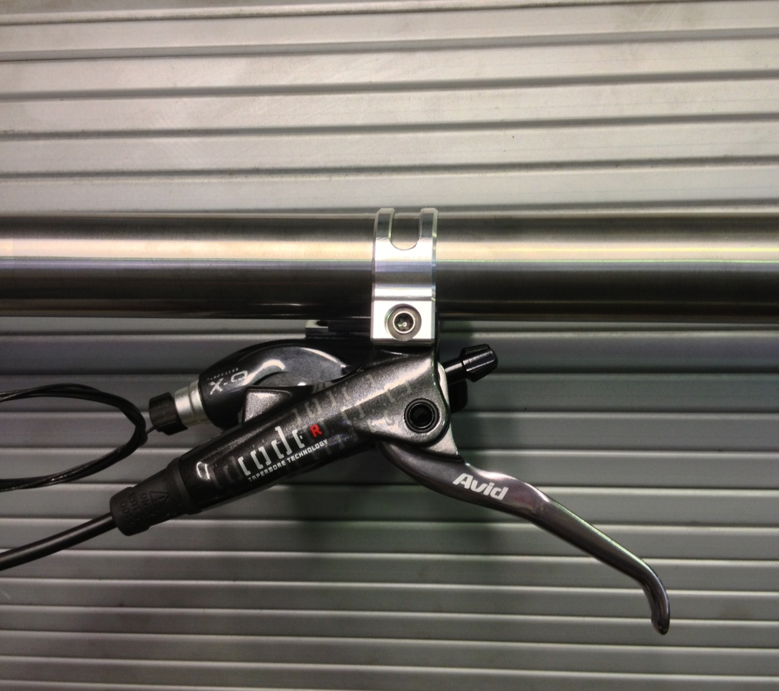

Сделал небольшую партию непростых деталек.. Отправятся они кстати в Нью Йорк. Вот и будет на что швп купить, пэйпал как никак.
image.jpg (4271 просмотр) <a class='original' href='./download/file.php?id=23347&sid=dab38bdcde5fdf36fd2634312a358f4d&mode=view' target=_blank>Загрузить оригинал (325.62 КБ)</a>
image.jpg (4271 просмотр) <a class='original' href='./download/file.php?id=23348&sid=dab38bdcde5fdf36fd2634312a358f4d&mode=view' target=_blank>Загрузить оригинал (412.37 КБ)</a>
image.jpg (4271 просмотр) <a class='original' href='./download/file.php?id=23349&sid=dab38bdcde5fdf36fd2634312a358f4d&mode=view' target=_blank>Загрузить оригинал (145.45 КБ)</a>

круто блин.!

Классно сделано!
