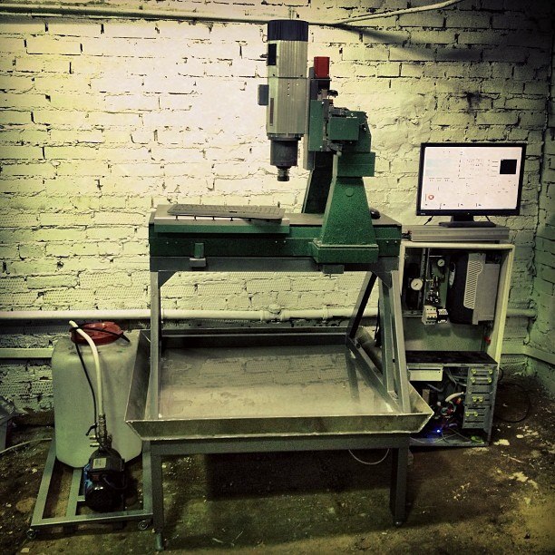

Как то год назад купил я портальный станок Реабин Д2. Ну и в силу отсутсвия какого либо опыта вообще ясность что хорошо а что плохо появлялась не сразу.
Тянуть не буду: сначала распишу параметры станка для тех кто не знает и задам вопросы.
Портал с чугунный станиной родной. увеличена немного высота верхней балки через проставки.
вес станины грубо 200 кг
стойки портала сварные, сверху на них проставки из стали высотой 90 мм
верхняя балка из квадратной трубы с ребрами жесткости внутри.
Стол стальной размеры 510*370
Направляющие нижние :HIWIN HG25 - по ним ездит стол.
Направляющие верхние: EG20 - по ним ездит каретка с прочим барахлом
Направляющие оси Z - EG15 (печаль)
ШВП: ось Y - 16шаг 5 на радиально упорных подшипниках оба конца. вал гнутый с рождения.
Ось X - 12мм шаг 4 на радиально упорных подшипниках оба конца
Ось Z - 12 мм шаг 4 закреплен только один конец у двигателя.
Двигатели 57 с 800 шагами на оборот + редуктор 2.4 понижающий.
при всем этом безобразии скорости по осям разогнал до 2000мм/мин и на пропуски не жалуюсь. скоростей адово не хватает. (родные были 800мм/мин)

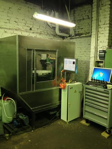

Сделан кабинет для СОЖ двигатель СОЖ 600ватт управляется частотником, бак на 90 литров
Шпиндель... HSD ES929 ISO 30 12 квт, 24000 об/мин. (до этого убил 2 китайских 3 квт, поэтому работаю макс 12000оборотов если мелкая фреза)
Управление шпинделем - могучий векторный частотник Control technics.
Автомат смены инструмента разработан кастомный и изготовлен. Сейчас находится у Реабин, они его связывают с МАЧ3. оправки пока меняю вручную.
Управляется все от MACH3.
Задачи у станка - такие, какие надо делать на взрослых обрабатывающих центрах хотябы MINI MILL VF1SS от HAAS. поэтому мучаюсь и надеюсь на такой центр заработать. Но пока что есть, то есть. Режу всё: капролон, дюраль, сталь и титан.
фото без всего
212630619.jpg (10486 просмотров) <a class='original' href='./download/file.php?id=22907&mode=view' target=_blank>Загрузить оригинал (130.76 КБ)</a>
фото с кабинетом
212630620.jpg (10486 просмотров) <a class='original' href='./download/file.php?id=22906&mode=view' target=_blank>Загрузить оригинал (28.15 КБ)</a>

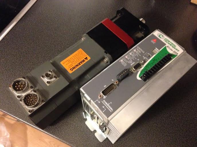

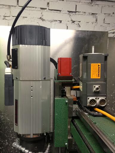

Наконец то я подошел к самому главному. Станок начал помирать по механике, а именно как сейчас я выяснил, но окончательно не убедился - умерла ходовая гайка оси X которая на 12мм швп.
Я уже давно хотел уйти от шаговиков, и вот сейчас уже надо это делать срочно.
Был куплен серводвигатель американский 2 Нм 4000 об/мин. 750вт в довесок к нему редуктор 1:10. с управлением все ок, проблем нет.
212630621.jpg (10486 просмотров) <a class='original' href='./download/file.php?id=22904&mode=view' target=_blank>Загрузить оригинал (39.62 КБ)</a>
И тут я запутался: как мне наиболее ГРАМОТНО поставить его. Какую выбрать ШВП, передаточное число редуктора и шаг.
Что лучше - взять ШВП с маленьким шагом: 20 диаметр шаг 5 и поставить двигатель напрямую через сильфонную муфту, или выбрать ШВП с большим шагом, но использовать редуктор.
Как и почему сделано на больших обрабатывающих центрах. Гуру подскажите.

Спасибо за советы.
вырисовывается следующая картина: на ось X имеющийся серводвигатель ставлю без редуктора - и на ШВП 20*5
его номинальный крутящий момент 20 Lb-in что равно 2.24 Нм. При пересчете на силу, которую он даст на каретке через винт 5мм - это 2800 Н.
Получается сила 280 кг Как думаете, этого будет достаточно чтобы с нормальными ускорениями таскать шпиндель и все что на оси общим весом 60кг? сила которая уходит на резание я прикидывал получается около 100кг. прикинул силу 280кг на вес 60кг, думаю плясать будет неплохо, даже страшновато.
Следующее опасение - это максимальная скорость вращения ШВП. есть всякие калькуляторы, они обещают что 20мм швп на длинне 600 способна крутиться даже 3000 об/мин при хорошо закрепленных концах. вранье?
Ну и немного забегая вперед - хотелось бы услышать критику по общей конструкции. Стол под станком явно недостаточно жесткий, буду усиливать диагональными распорками. Ну и сам портал. выдержит ли он работу на сервах.
Для Ника - Шпиндель я не грею, более того при включении сразу работает его вентилятор и продувка воздухом. Сам все так подключил специально. Читал в инструкции что советуют греть, но пока вот как-то так. Нижние подшипники у него керамика. Но обороты ходовые: 3000 - 7000, что по сути и есть лайтовый режим - как прогрев. более высокие обороты пока не позволяет ставить низкая скорость по осям. мне же стружка нужна а не пыль.
