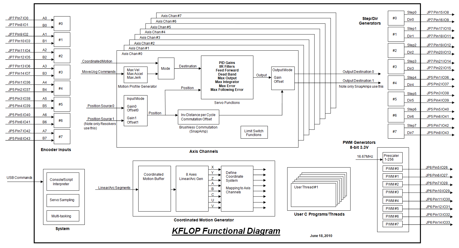

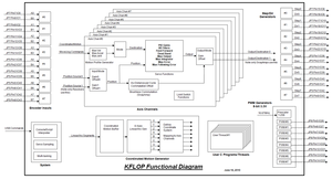

Не понял - речь про килофлоп или килостеп?
Если про килофлоп - то у него можно выбрать режим работы выходов - обычный, или открытый коллектор.
Разработчик рекомендует использовать режим открытый коллектор и подключить оптопары драйверов между +5В и выходом.
Сам я так и подключил, но, как мне кажется - было бы лучше, если бы я использовал обычный выход 3,3 В и без хитростей подключил бы его напрямую к драйверам (ну так, как вы и предложили, только нужно будет не забыть настроить выход в обычный режим).
Для подключения следует руководствоваться вот этой таблицей:
KFLOPFunctionalDiagramLarge.png (17429 просмотров) <a class='original' href='./download/file.php?id=23106&mode=view' target=_blank>Загрузить оригинал (108.96 КБ)</a>
И информацией с этой страницы: http://www.dynomotion.com/Help/Schemati ... sKFLOP.htm
AlexNikov писал(а):Что сделать с выходом FLT и входом активации ENA?)
Можно ничего не делать. Можно написать программы для килофлопа, чтобы он мог включать/выключать драйверы и соответствующим образом обрабатывал сигнал ошибки.
Тут уж как вам нравится - так и делайте. Сама программа не предполагает какого-то конкретного решения.

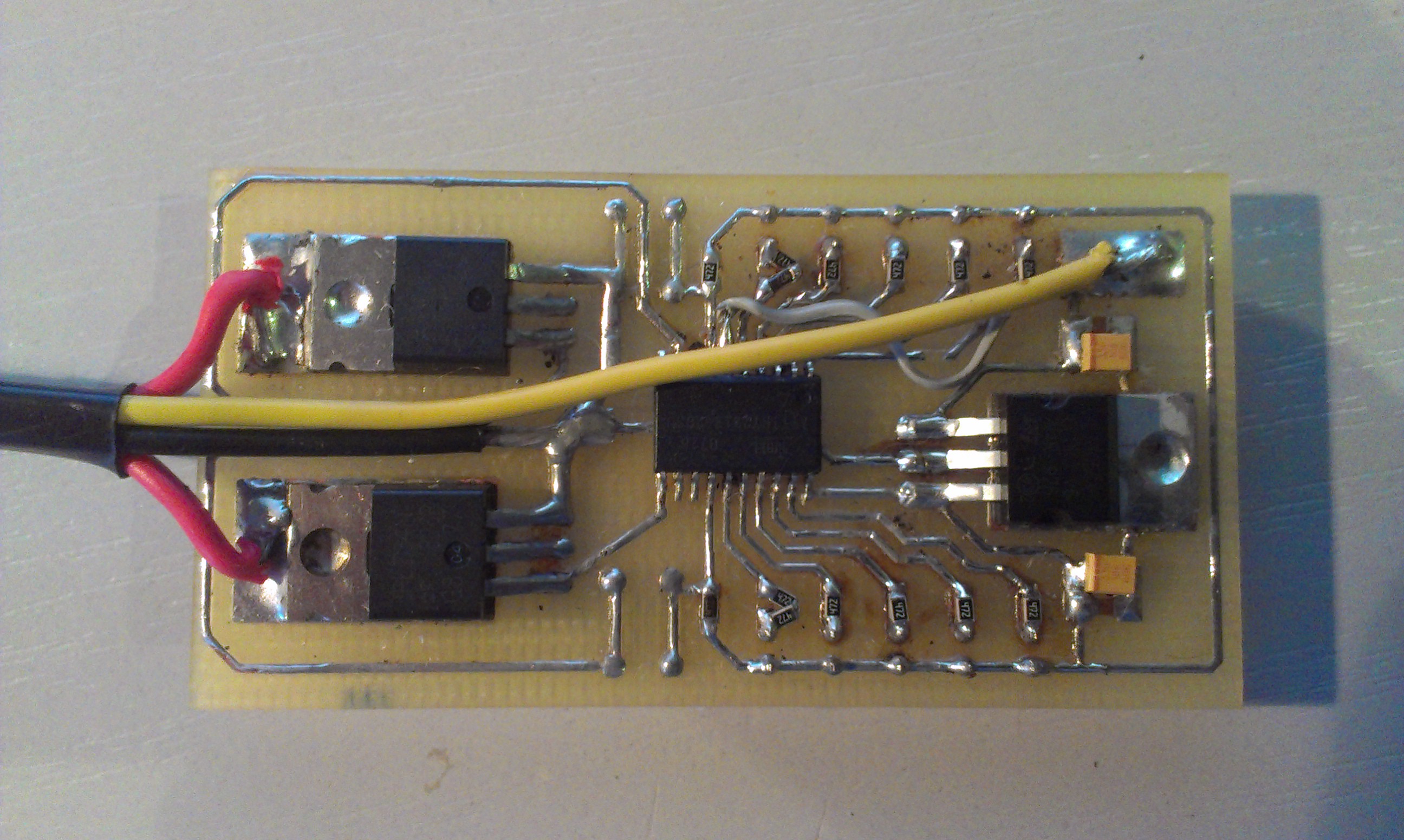

AlexNikov писал(а):У KSTEP заявленные характеристики до 5А для ШД - реализовано это без радиаторов охлаждения, что несколько смущает).
Если на выходе стоят хорошие мосфеты, то почему нет?

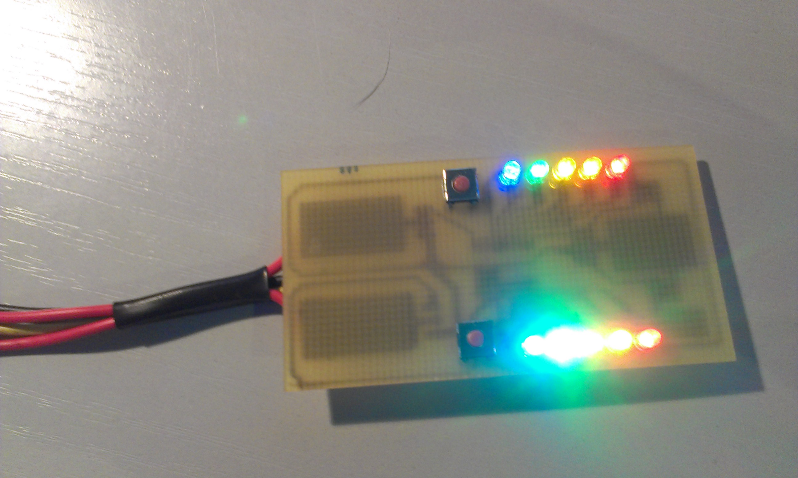

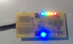

Для примера: у меня в авто уже несколько лет работает самодельный контроллер подогревателя сидений (штатный купить жаба не дала): нагреватели сидений в режиме начального разогрева потребляют около 25А, коммутируют их мосфеты в корпусе so8 без радиаторов.
Re: Kflop + Leadshine EM705
UAVpilot писал(а):у меня в авто уже несколько лет работает самодельный контроллер подогревателя сидений (штатный купить жаба не дала):
Тоже сам сделал )))
Именно ради того, чтобы и нагревалось быстро и попу не жарило.
IMAG0935.jpg (17410 просмотров) <a class='original' href='./download/file.php?id=23107&mode=view' target=_blank>Загрузить оригинал (758.08 КБ)</a>
IMAG0936.jpg (17410 просмотров) <a class='original' href='./download/file.php?id=23108&mode=view' target=_blank>Загрузить оригинал (531.47 КБ)</a>
IMAG0938.jpg (17410 просмотров) <a class='original' href='./download/file.php?id=23109&mode=view' target=_blank>Загрузить оригинал (562.49 КБ)</a>
Мосфеты у меня, конечно не so8, но что было - из того и собрал - с запасом.

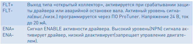

С выходом ENA все же "ничего не делать" мне думается не получится, если правильно понимаю для запуска работы ШД на этом входе должен быть высокий уровень (+5В)?
AlexNikov писал(а):С выходом ENA все же "ничего не делать" мне думается не получится, если правильно понимаю для запуска работы ШД на этом входе должен быть высокий уровень (+5В)?
Нет, наоборот, если в настройках драйвера не менять - то высокий уровень на этом входе именно выключает драйверы.
Чтобы их выключать - еще нужно продумать, когда и как это можно делать так, чтобы не сбить рабочие координаты.
Т.е. драйверы можно выключать до запуска программы и до привязки машинных координат к датчикам хоум, ну и после того, как вся работа сделана.

Возможно ошибка в мануале на драйвер у поставщика на сайте:
ss (2014-01-06 at 01.19.30).png (17405 просмотров) <a class='original' href='./download/file.php?id=23110&mode=view' target=_blank>Загрузить оригинал (30.68 КБ)</a>
Указано что именно высокий уровень активирует драйвер.

Силовая часть драйвера выключается, когда через цепь входного сигнала ENA протекает ток, т.е. оптрон включен.
А каким уровнем включается оптрон уже зависит от способа управления входом - NPN или PNP ключ.
Вообще китайцы немного перепутали. По логике, сигнал должен называться DISABLE или SHUTDOWN, так как именно активное состояние входа выключает силовую часть.
Но у них у всех теперь наоборот - сигнал называется ENABLE.
Если нет необходимости или желания отключать "силу" в драйверах, то можно просто не подключать сигнал ENA вообще.
Хотя для надежности, лучше подключить оба входа сигнала ENA+ и ENA- к общему (+5В или 0В) сигналу, чтобы не произошло ложного срабатывания.

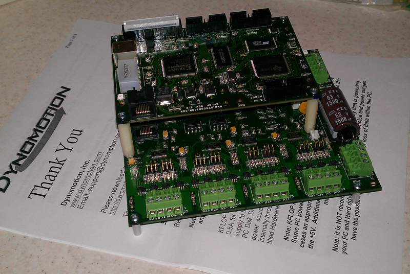

Приехал наконец-то Dinomotion. Теперь пора начать собирать все в кучу и запускать:) сниму постараюсь подробную видюшку по всем этим движениям:)
