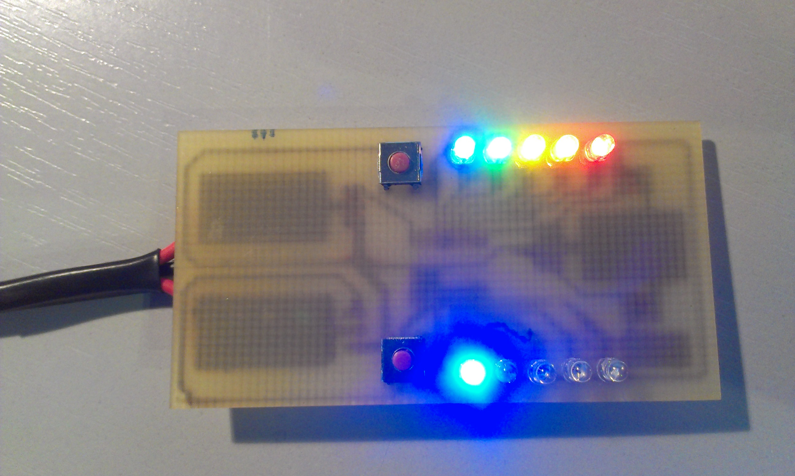

Для примера: у меня в авто уже несколько лет работает самодельный контроллер подогревателя сидений (штатный купить жаба не дала): нагреватели сидений в режиме начального разогрева потребляют около 25А, коммутируют их мосфеты в корпусе so8 без радиаторов.
Re: Kflop + Leadshine EM705
UAVpilot писал(а):у меня в авто уже несколько лет работает самодельный контроллер подогревателя сидений (штатный купить жаба не дала):
Тоже сам сделал )))
Именно ради того, чтобы и нагревалось быстро и попу не жарило.
IMAG0935.jpg (19275 просмотров) <a class='original' href='./download/file.php?id=23107&mode=view' target=_blank>Загрузить оригинал (758.08 КБ)</a>
IMAG0936.jpg (19275 просмотров) <a class='original' href='./download/file.php?id=23108&mode=view' target=_blank>Загрузить оригинал (531.47 КБ)</a>
IMAG0938.jpg (19275 просмотров) <a class='original' href='./download/file.php?id=23109&mode=view' target=_blank>Загрузить оригинал (562.49 КБ)</a>
Мосфеты у меня, конечно не so8, но что было - из того и собрал - с запасом.

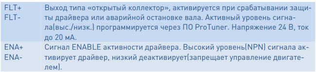

Возможно ошибка в мануале на драйвер у поставщика на сайте:
ss (2014-01-06 at 01.19.30).png (19270 просмотров) <a class='original' href='./download/file.php?id=23110&mode=view' target=_blank>Загрузить оригинал (30.68 КБ)</a>
Указано что именно высокий уровень активирует драйвер.

AlexNikov писал(а):Возможно ошибка в мануале на драйвер у поставщика на сайте:
Силовая часть драйвера выключается, когда через цепь входного сигнала ENA протекает ток, т.е. оптрон включен.
А каким уровнем включается оптрон уже зависит от способа управления входом - NPN или PNP ключ.
Вообще китайцы немного перепутали. По логике, сигнал должен называться DISABLE или SHUTDOWN, так как именно активное состояние входа выключает силовую часть.
Но у них у всех теперь наоборот - сигнал называется ENABLE.
Если нет необходимости или желания отключать "силу" в драйверах, то можно просто не подключать сигнал ENA вообще.
Хотя для надежности, лучше подключить оба входа сигнала ENA+ и ENA- к общему (+5В или 0В) сигналу, чтобы не произошло ложного срабатывания.
