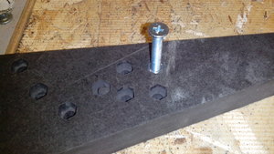

Написал програмулю для закрепления гаек в столе. Чтобы крепить жертвенный стол.
Соберусь с духом и буду резать.
