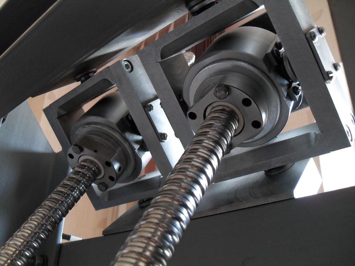

1.JPG (10727 просмотров) <a class='original' href='./download/file.php?id=2998&mode=view' target=_blank>Загрузить оригинал (76.91 КБ)</a>
2.jpg (10727 просмотров) <a class='original' href='./download/file.php?id=2999&mode=view' target=_blank>Загрузить оригинал (74.14 КБ)</a>
