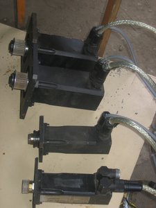

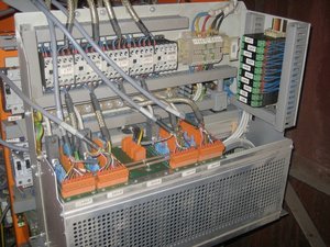

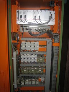

Сообщение azbukived »
Вот их фото:
Вот их фото: (2985 просмотров) <a class='original' href='./download/file.php?id=22223&mode=view' target=_blank>Загрузить оригинал (199.21 КБ)</a>
Вот их фото:
Вот их фото: (2985 просмотров) <a class='original' href='./download/file.php?id=22224&mode=view' target=_blank>Загрузить оригинал (90.26 КБ)</a>
Вот их фото:
Вот их фото: (2985 просмотров) <a class='original' href='./download/file.php?id=22225&mode=view' target=_blank>Загрузить оригинал (309.26 КБ)</a>

Re: Подключение
Давай все же попробуем разобраться...
Во первых - что это за фотографии?
Во вторых, откуда эти сервоприводы, и почему появилась необходимость их подключить к компьютеру?
В третьих - зачем все это? для управления станком? тогда каким?
В четвертых - есть ли какие-то мысли или предпочтения в плане выбора управляющей программы?
Т.е. ну, допустим, придумаем, как подключить. Что дальше?
