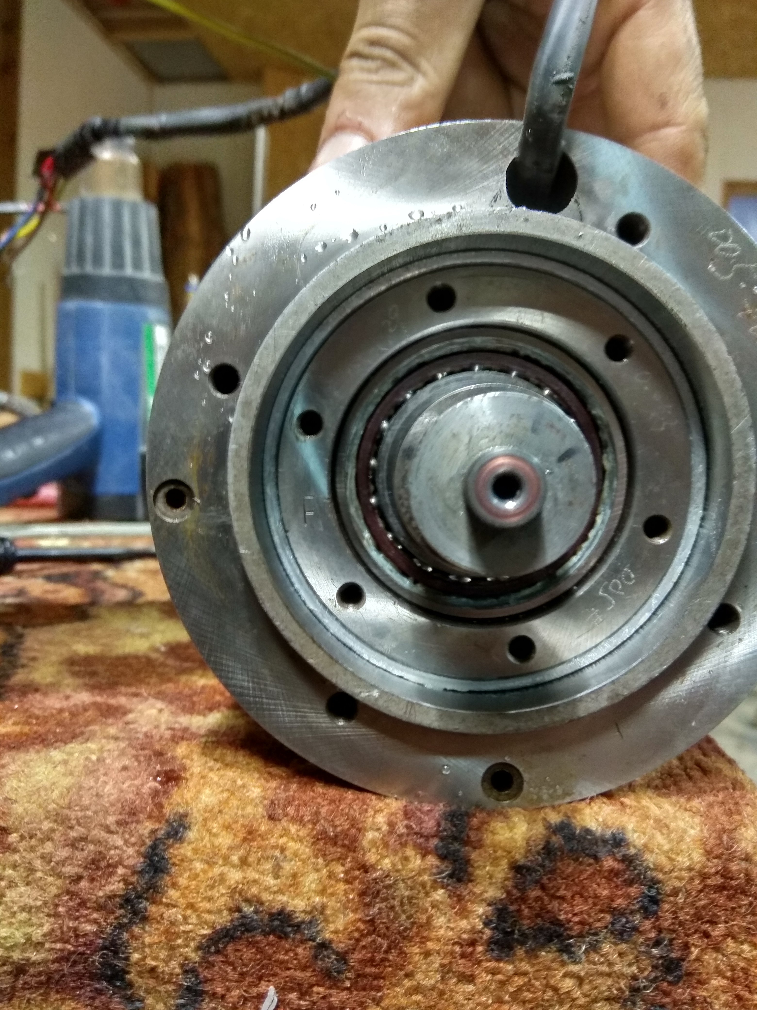

Доброго здоровья.
Люди добрые помогите разобраться со шпинделем sds120-30 18z 5.5 kw.
Суть проблемы в том что присутствует осевой люфт около 0.2-0.3мм. точно не измерял.
Начинаю искать информацию - очень грустно точнее ничего нет.
Есть пару сообщений по ссылке
viewtopic.php?f=42&t=20873&p=468733
В которых говориться о воздушном уплотнении Cylinder lock 0.1-0.2Mpa
Это случайно не подпор подшипника?
Люди кто что знает об этом шпинделе откликнетесь пожалуйста

Вряд-ли в нем что-то из замороченного конструктива есть , так что смотреть на дуплексную пару подшипников внизу шпинделя

Понятно что это воздушный пыльник на фото жёлтое кольцо под конусом..
Подскажите где купить подшипники дуплекс на sds120??

Разобрал верхнюю часть шпинделя..
Очень интересный конструктив верхнего корпуса подшипников.
Короче верхний корпус находится в большом алюминиевом "сепараторе" высотой примерно 60-80 мм, в котором находится шарики.
Сепаратор находится между гильзой и корпусом.
Завтра пришлю подробный фотоотчёт..
Я так понимаю, что шарики элепсные чтобы клинело корпус от прокручивания.
Подшипник vex30
Подскажите для чего такой конструктив?
Смазка сепаратора больше похожа на вазелин белого цвета.
Какую смазку используют?

Дальше ещё интереснее..
При попытке открутить фланец нижнего корпуса винты были очень слабо затянуты.. точнее вообще без натяжки.
Попробовал затянуть - люфт ушел..
Кстати верхний фланец тоже был слабо затянут.
Что делать???????
