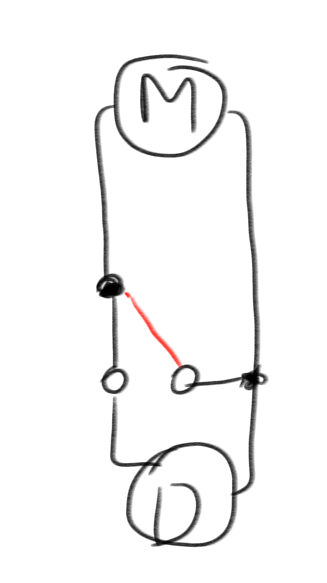

так? релюха, правда, долго не проживет, надо контактор

donvictorio писал(а):так? релюха, правда, долго не проживет, надо контактор
Не совсем так. Так мне кажется опасно - а ну как не сработает на размыкание? Драйверу может тоже кранты прийти, если защита не сработает.
Раз при вкл, раз при выкл - это много? Дык тогда все реле из ящиков с электроникой надо выкинуть. Или имеется в виду, что именно из-за индуктивности искра контакты съест?
так релюха на переключение. либо переключит, либо нет. ставить на каждую обмотку, возле драйвера. в моторе нет такой индуктивности, чтобы несколько вольт чтото там серьезное наиндуктивили. контакты обгорать будут от вкл-выкл постоянки, так дугообразование выше. ты же будешь отклбчать двиг не во время работы, а во время удержания..

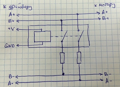

Бармалей писал(а):Думаю вот - а что если поставить релюху, которая будет размыкать фазы шагового мотора перед включением, и замыкать их после выключения питания?
Вполне можно сделать. Только лучше так.
htmlimage.jpg (3388 просмотров) <a class='original' href='./download/file.php?id=140057&mode=view' target=_blank>Загрузить оригинал (47.52 КБ)</a>
Резисторы 1-5 Ом, помощнее. Реле на напряжение питания ваших драйверов. Контакты нормально замкнутые. Ничего не будет искрить.

Re: Тормозить двигатель замыканием фаз
Сообщение Darxton »
Сытый конденсатор еще надо бы у реле. И какое-нть реле времени попроще перед питанием драйвера.
R6MF49T2
Сообщения: 219
Зарегистрирован: 14 июл 2016, 17:18
Репутация: 32
Откуда: Великий Новгород/Санкт-Петербург
Сообщение R6MF49T2 »
Darxton писал(а):Сытый конденсатор еще надо бы у реле. И какое-нть реле времени попроще перед питанием драйвера.
Не думаю. Микроконтроллер в драйвере инициализируются явно дольше чем срабатывает реле, а выключаться реле чутка медленеее. Но даже если реле замкнётся во время работы драйвера ничего страшного не произойдёт, так как стоят резисторы, просто ток через обмотки двигателя упадёт примерно в два раза.
