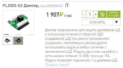

Может так?
2018-05-28_232209.jpg (3756 просмотров) <a class='original' href='./download/file.php?id=139949&sid=b3440620b6b65fc12155b9b9bd01f842&mode=view' target=_blank>Загрузить оригинал (52.25 КБ)</a>
А драйверы какие? Может эта хрень уже внутри?

дык дампер стоит дальше, уже за драйвером. Тут нужны электроники местные, штоб растолковали.

А пока они не подтянулись: там в описании для защиты драйверов ШД от обратной ЭДС создаваемой ШД при резких торможениях/ускорениях.

Это разные вещи. Когда дергают драйвер за клеммы(а размыкание релюхой это примерно то же самое) - никакой дампер может не спасти.
