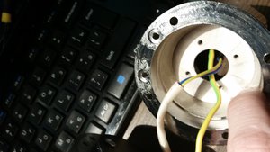

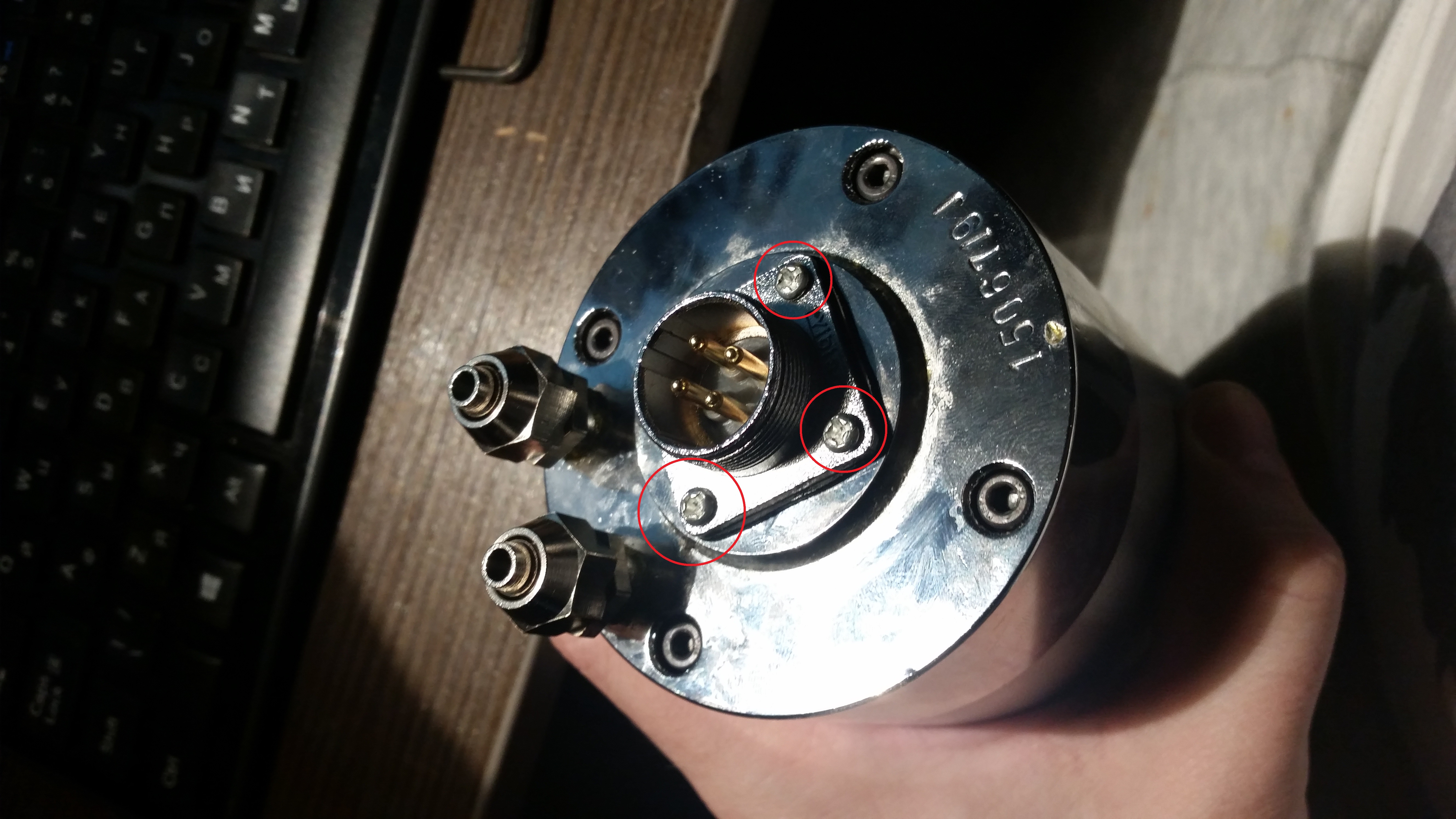

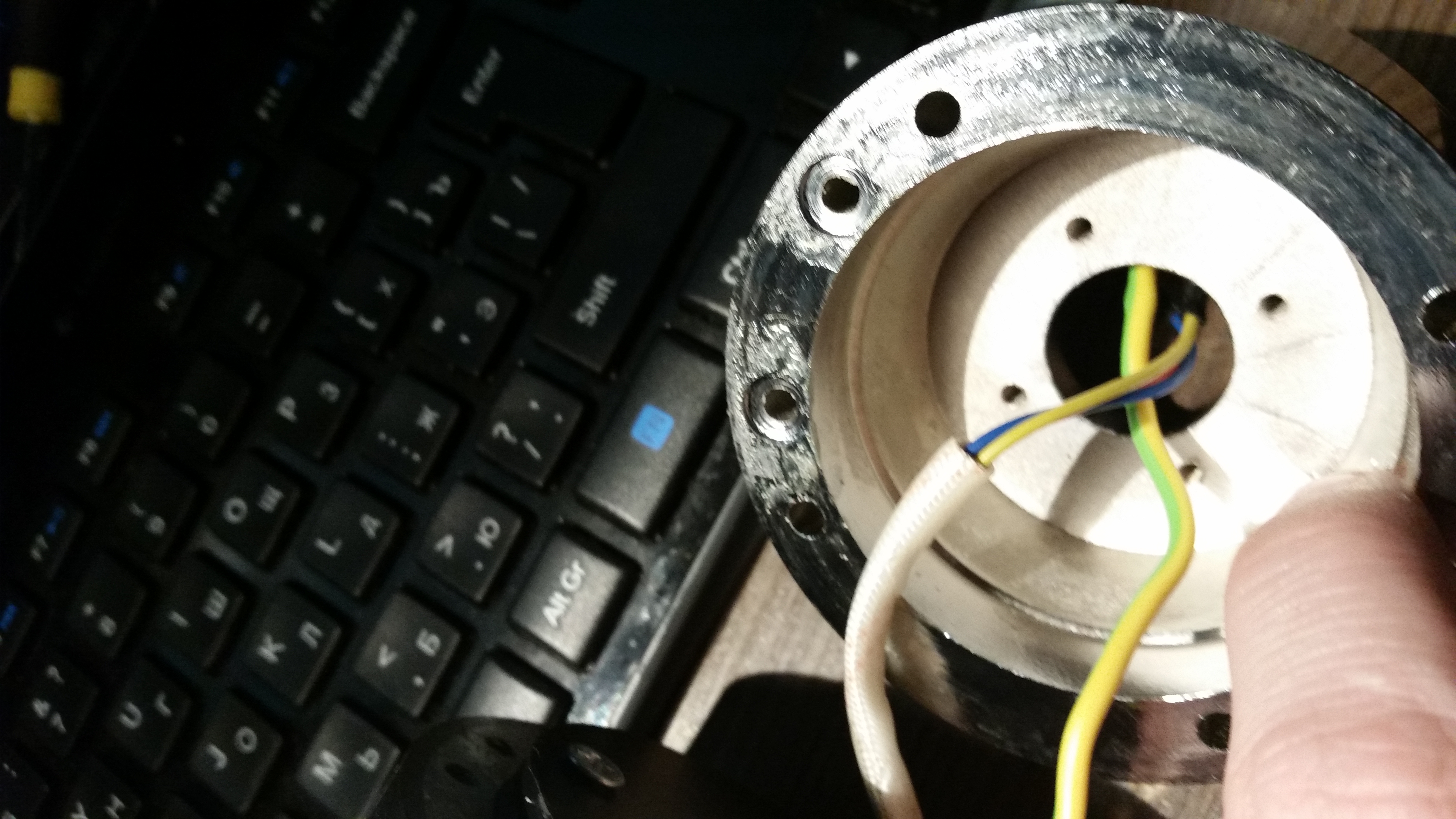

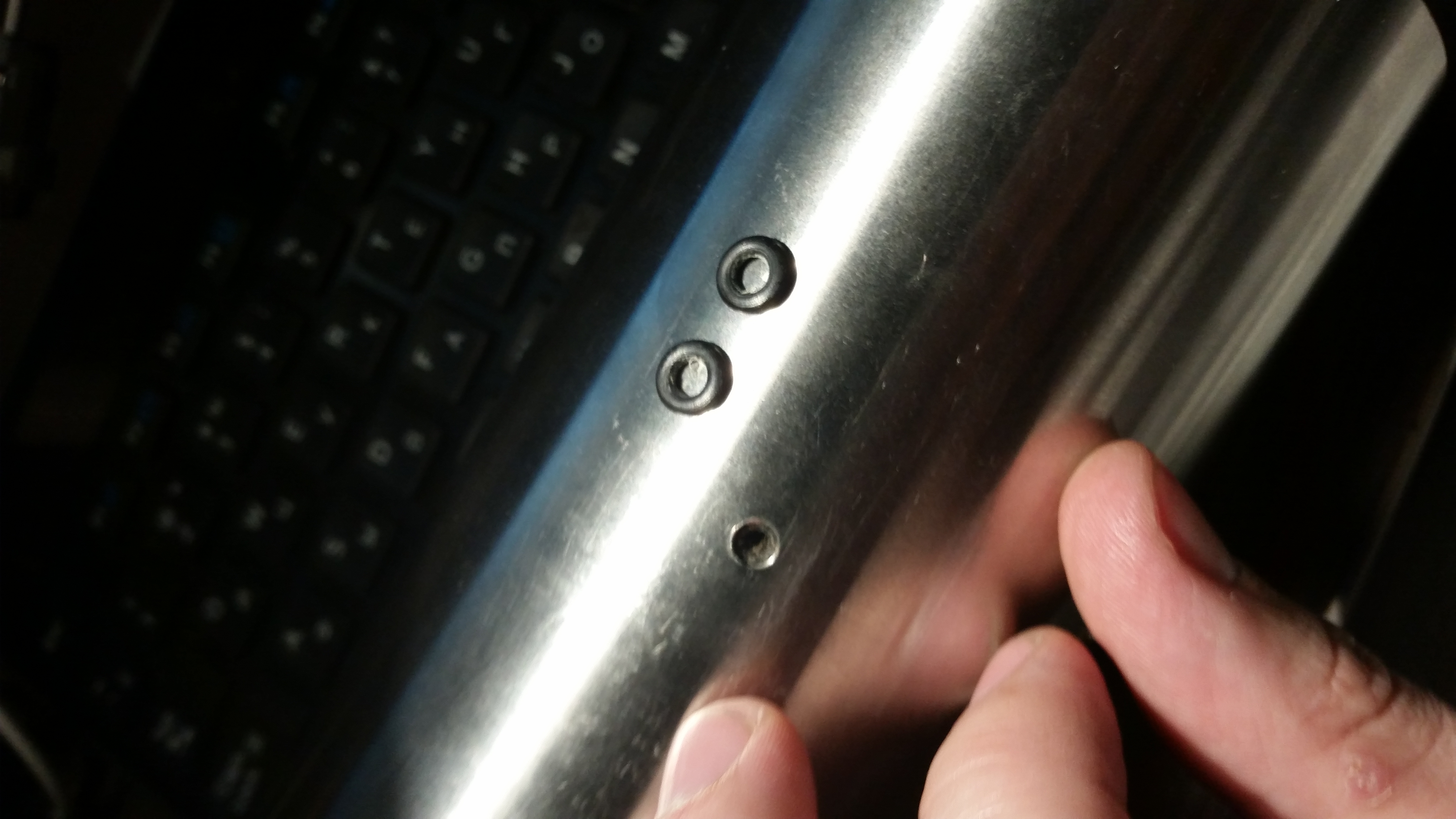

Добрый день.

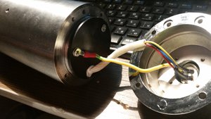

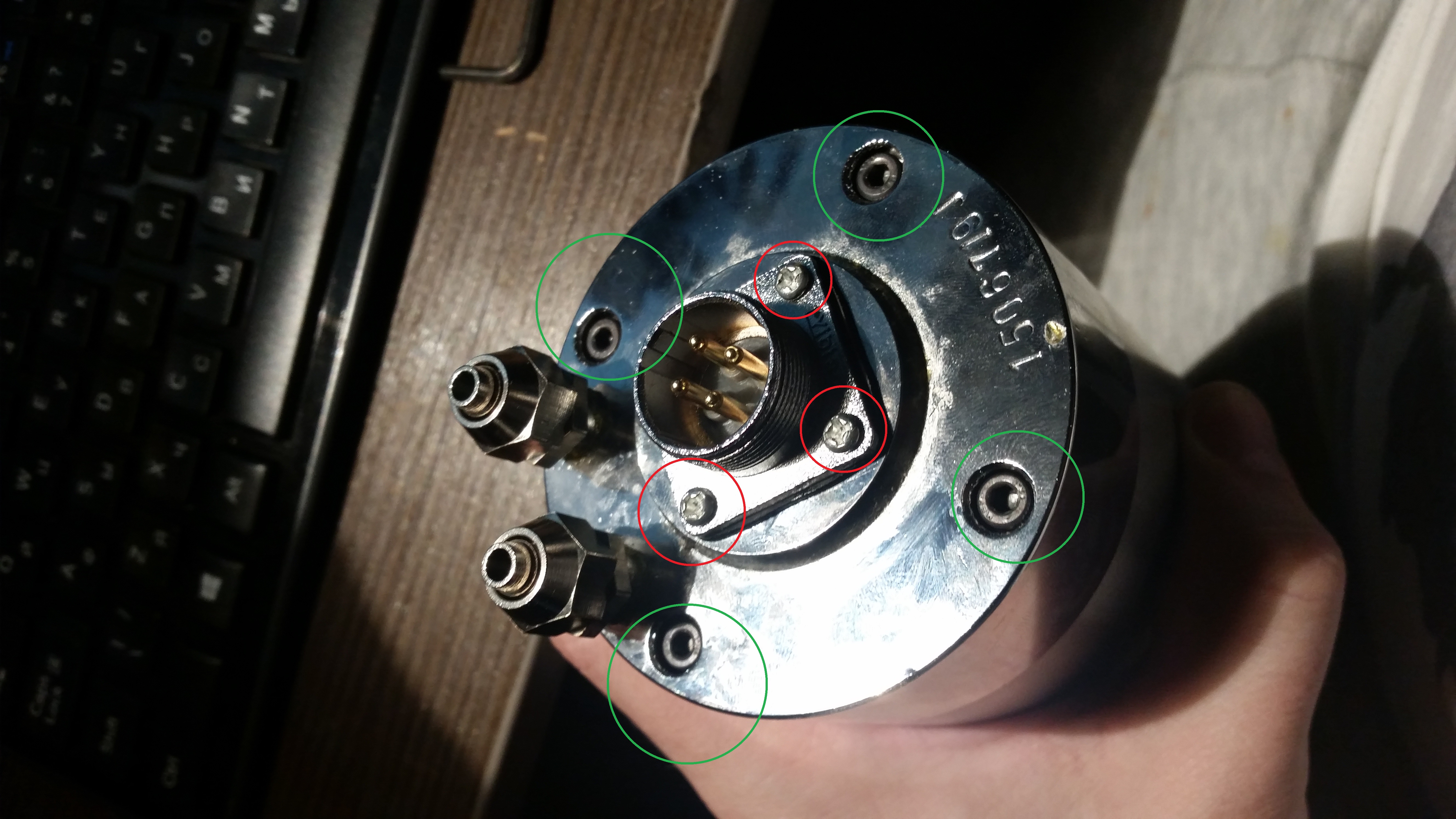

Решил сделать небольшой мануал по установке заземления в шпиндель.
Часть китайских шпинделей имеют не подсоединенный 4-й контакт (земля) на разъеме.
Для его проверки его наличия потребуется (либо можно мультиметром прозвонить клемму на корпус, но визуальный осмотр предпочтительней!):
1) Открутить 4 винта разъема:
2017-06-11 22-31-11.JPG (17189 просмотров) <a class='original' href='./download/file.php?id=113777&mode=view' target=_blank>Загрузить оригинал (3.05 МБ)</a>
И посмотреть есть все ли клеммы имеют провода.
Если нет:
2) Откручиваем 4 шестигранных винта (зеленым обведены). Штуцеры выкручивать не надо!:
2017-06-11 22-31-11-2.jpg (17189 просмотров) <a class='original' href='./download/file.php?id=113779&mode=view' target=_blank>Загрузить оригинал (3.11 МБ)</a>
3) Крышка снимется, под штуцерами будет 2 колечка уплотнительных, не потеряйте:
2017-06-11 22-24-44.JPG (17189 просмотров) <a class='original' href='./download/file.php?id=113780&mode=view' target=_blank>Загрузить оригинал (3.12 МБ)</a>
2017-06-11 22-24-50.JPG (17189 просмотров) <a class='original' href='./download/file.php?id=113781&mode=view' target=_blank>Загрузить оригинал (3.43 МБ)</a>
4) Припаиваем провод к 4-му разъему, конец запаиваем в кольцевую клемму.
Клемму одеваем под винт, что держит крышку:
2017-06-11 22-25-59.JPG (17189 просмотров) <a class='original' href='./download/file.php?id=113782&mode=view' target=_blank>Загрузить оригинал (3.96 МБ)</a>
5) Собираем в обратном порядке.
Всем удачи и заземленных шпинделей :good:

Re: Заземление шпинделя
Проще прозвонить его на корпус. Если не подключен то не звонится.
Поддерживаю Макса. Я с тао заказал шпиндель, корпус звонится с одним контактом. Значит всё чики-пуки. И не надо курочить шпунтика
Но тем не менее визуальный осмотр желателен. Дело в том что китайцы не используют клемы а суют тупо провод под винт и иногда зажат буквально один волосок :lol:
Разбирал я их уже больше десятка и нигде клему невилел везде провод под винт с переменным успехом.
Сообщение ScrewDriver »
sima8520 писал(а):И не надо курочить шпунтика
да там нечего курочить - все процедуры без повреждения компаунда.
Везде резина - разобрал - посмотрел, собрал обратно (колечки можно даже смазать)

Добрый вечер, разобрал китайский шпиндель, нету провода заземления, да же внутри. что посоветуете?
Сообщения: 3310
:freak_in_action:
sazn86 писал(а):Добрый вечер, разобрал китайский шпиндель, нету провода заземления, да же внутри. что посоветуете?
Советую внимательно прочитать 4 пункт первого сообщения, на тему припаять провод и зажать под винт :freak_in_action:

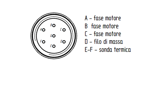

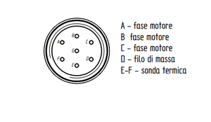

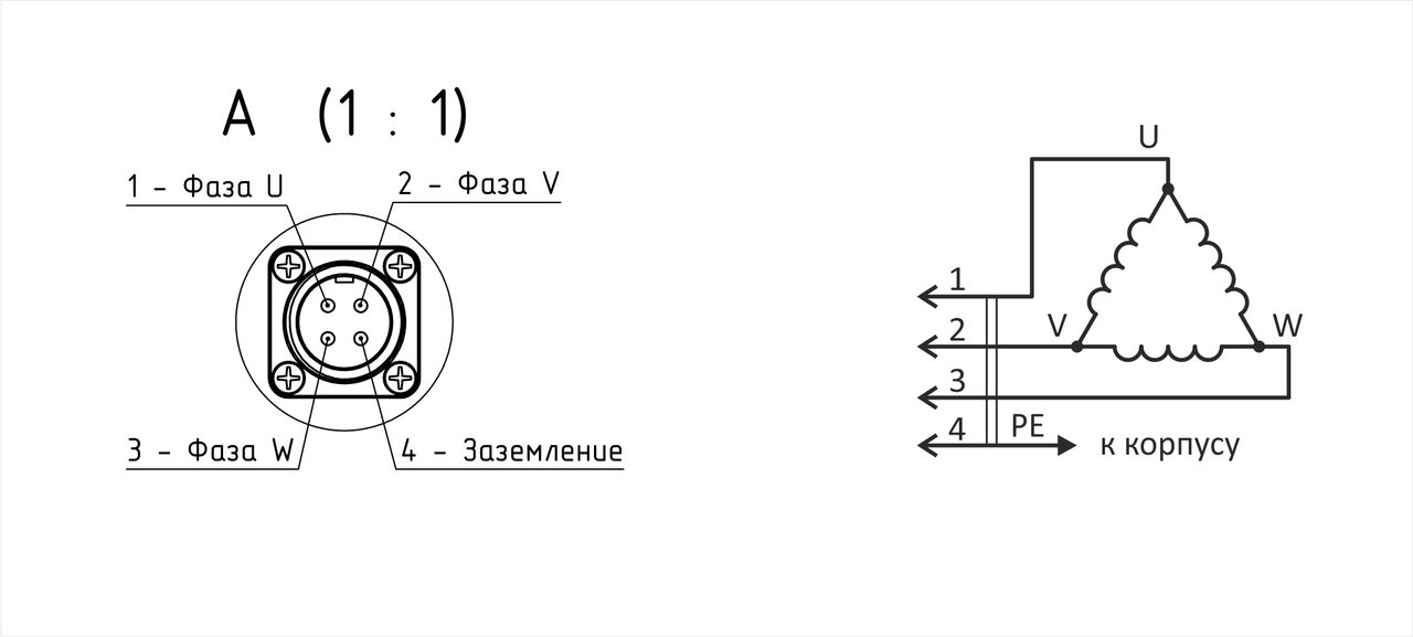

Enot_1 писал(а):Его там в принципе не должно быть
Не надо искать высших смыслов в том, что объясняется обычным раздолбайством ;)
В каких-то китайских шпинделях контакт не задействован, в некоторых - соединен с корпусом.
Что до более "фирменных", например ELTE - там "земляной" контакт на разъеме присутствует.
2018-05-14_161423.png (16190 просмотров) <a class='original' href='./download/file.php?id=138955&mode=view' target=_blank>Загрузить оригинал (23.72 КБ)</a>
Тут, правда, на итальянском, но "filo di massa" и так понятно :)

Сергей Саныч писал(а):Тут, правда, на итальянском, но "filo di massa" и так понятно
Всё эти контакты уходят напрямую в статор, идут ли они на корпус или куда ещё, не понятно.
Но с большей вероятностью, на корпус они всё равно попадают, так возможно это и сделано для случаев, когда шпиндель изолирован от "массы" станка.
В любом случае - есть мануалы для подключения, если нет - есть правила. :thinking:
Enot_1 писал(а):Всё эти контакты уходят напрямую в статор, идут ли они на корпус или куда ещё, не понятно
Насчет итальянских - не скажу, а китайца 2,5 кВт от ET-Rus прозвонил - на корпус четвертый контакт идет. А у полуторакиловаттника той же конторы - не идет вообще никуда.
Enot_1 писал(а):Очень много мануалов на частотники, где заземляются оба этих прибора отдельно- и это соответствует правильному устройству защитного заземления.
Защитного - да. Но с точки зрения помехозащищенности предпочтительно соединение с частотником - емкостные наводки на корпус (а они там нехилые) имеет смысл замкнуть по короткому пути.
