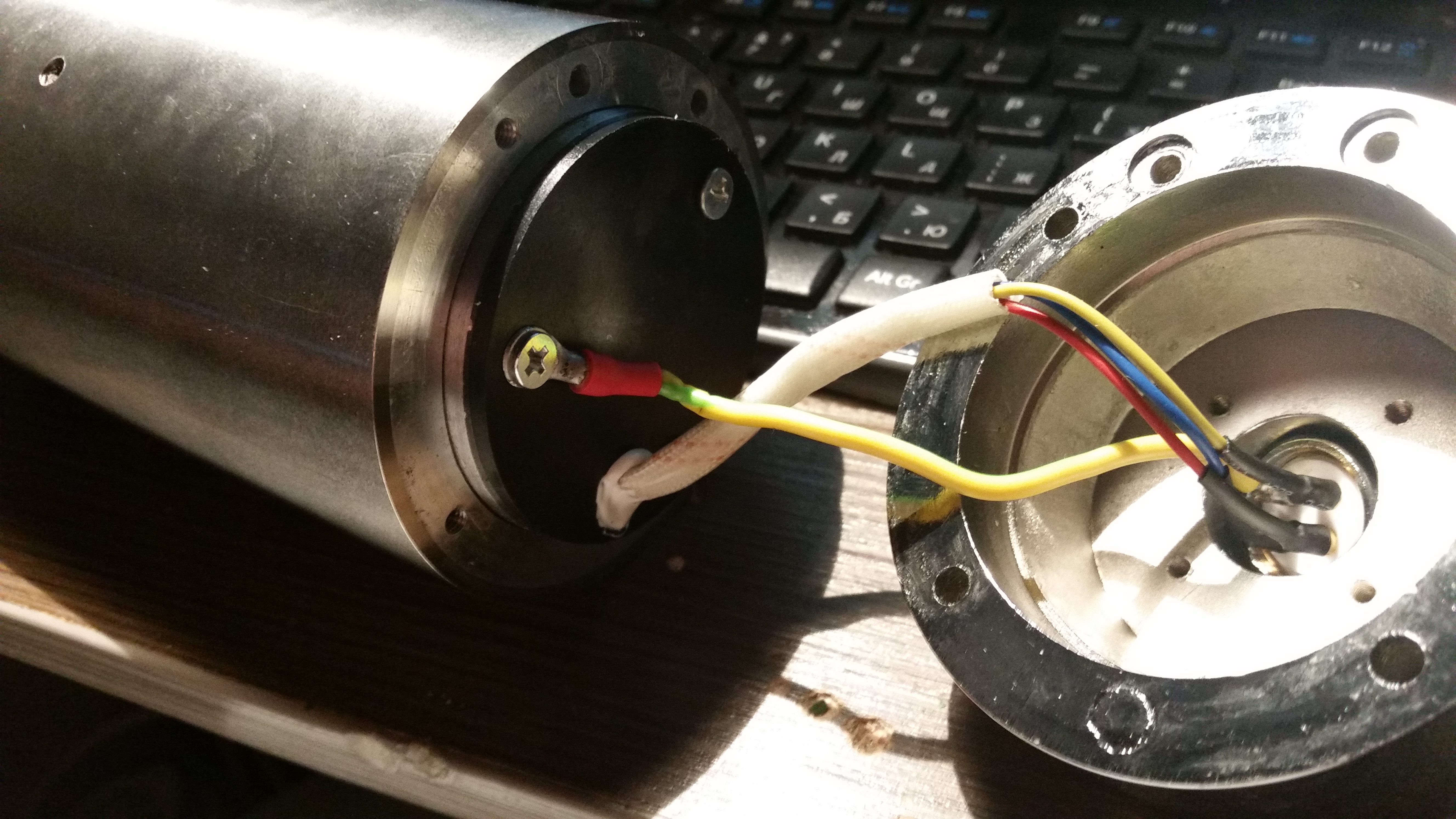

Решил сделать небольшой мануал по установке заземления в шпиндель.
Часть китайских шпинделей имеют не подсоединенный 4-й контакт (земля) на разъеме.
Для его проверки его наличия потребуется (либо можно мультиметром прозвонить клемму на корпус, но визуальный осмотр предпочтительней!):
1) Открутить 4 винта разъема:
2017-06-11 22-31-11.JPG (17145 просмотров) <a class='original' href='./download/file.php?id=113777&sid=ab5fd5cfe107f721b84d720d2ae3c338&mode=view' target=_blank>Загрузить оригинал (3.05 МБ)</a>
И посмотреть есть все ли клеммы имеют провода.
Если нет:
2) Откручиваем 4 шестигранных винта (зеленым обведены). Штуцеры выкручивать не надо!:
2017-06-11 22-31-11-2.jpg (17145 просмотров) <a class='original' href='./download/file.php?id=113779&sid=ab5fd5cfe107f721b84d720d2ae3c338&mode=view' target=_blank>Загрузить оригинал (3.11 МБ)</a>
3) Крышка снимется, под штуцерами будет 2 колечка уплотнительных, не потеряйте:
2017-06-11 22-24-44.JPG (17145 просмотров) <a class='original' href='./download/file.php?id=113780&sid=ab5fd5cfe107f721b84d720d2ae3c338&mode=view' target=_blank>Загрузить оригинал (3.12 МБ)</a>
2017-06-11 22-24-50.JPG (17145 просмотров) <a class='original' href='./download/file.php?id=113781&sid=ab5fd5cfe107f721b84d720d2ae3c338&mode=view' target=_blank>Загрузить оригинал (3.43 МБ)</a>
4) Припаиваем провод к 4-му разъему, конец запаиваем в кольцевую клемму.
Клемму одеваем под винт, что держит крышку:
2017-06-11 22-25-59.JPG (17145 просмотров) <a class='original' href='./download/file.php?id=113782&sid=ab5fd5cfe107f721b84d720d2ae3c338&mode=view' target=_blank>Загрузить оригинал (3.96 МБ)</a>
5) Собираем в обратном порядке.
Всем удачи и заземленных шпинделей :good:

Проще прозвонить его на корпус. Если не подключен то не звонится.
Re: Заземление шпинделя
Поддерживаю Макса. Я с тао заказал шпиндель, корпус звонится с одним контактом. Значит всё чики-пуки. И не надо курочить шпунтика
Но тем не менее визуальный осмотр желателен. Дело в том что китайцы не используют клемы а суют тупо провод под винт и иногда зажат буквально один волосок :lol:
Разбирал я их уже больше десятка и нигде клему невилел везде провод под винт с переменным успехом.

да там нечего курочить - все процедуры без повреждения компаунда.
Везде резина - разобрал - посмотрел, собрал обратно (колечки можно даже смазать)

Добрый вечер, разобрал китайский шпиндель, нету провода заземления, да же внутри. что посоветуете?
Сообщения: 3310
:freak_in_action:
sazn86 писал(а):Добрый вечер, разобрал китайский шпиндель, нету провода заземления, да же внутри. что посоветуете?
Советую внимательно прочитать 4 пункт первого сообщения, на тему припаять провод и зажать под винт :freak_in_action:
