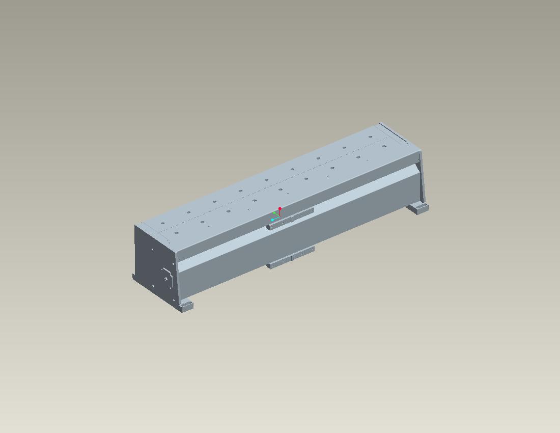

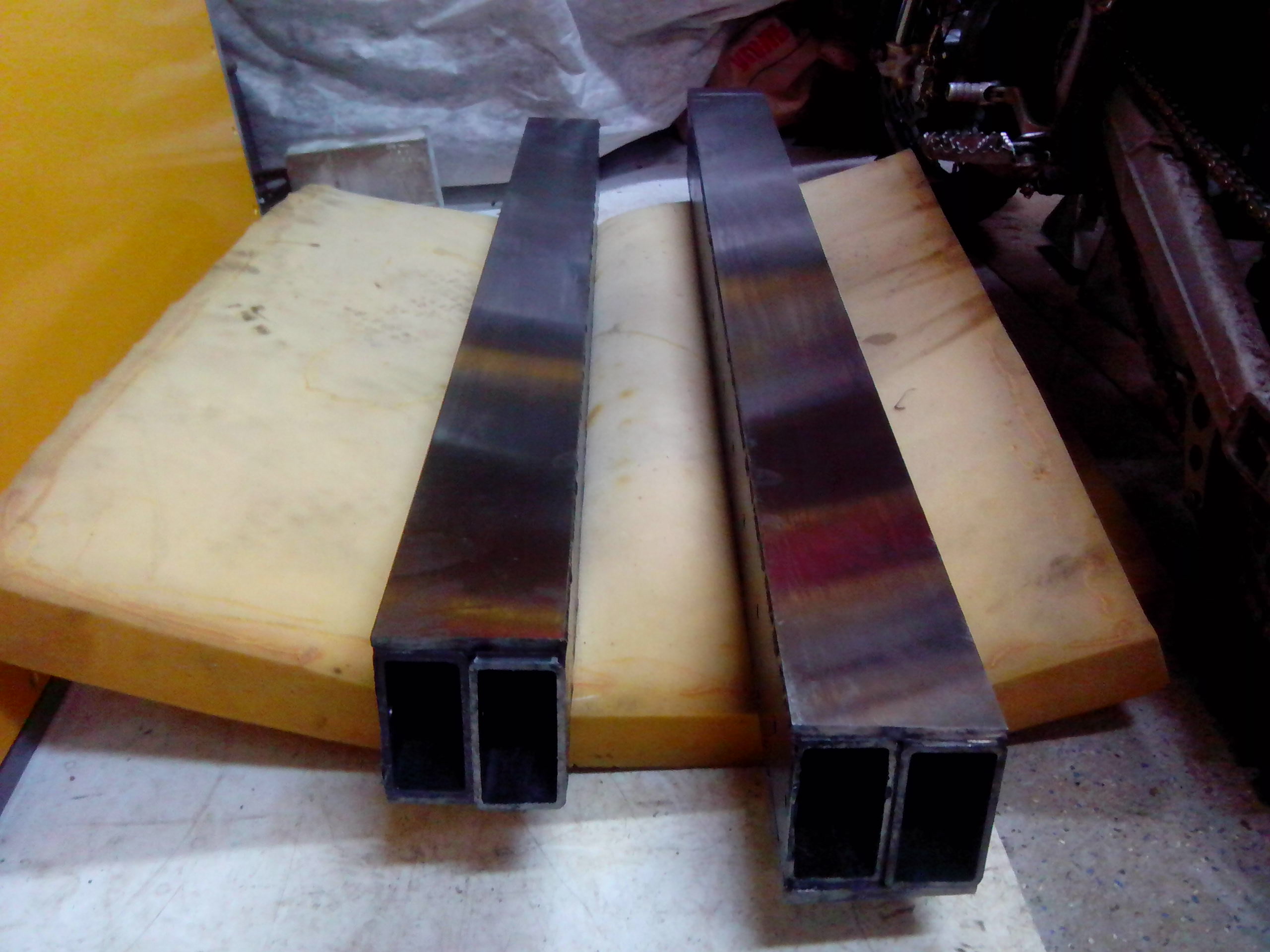

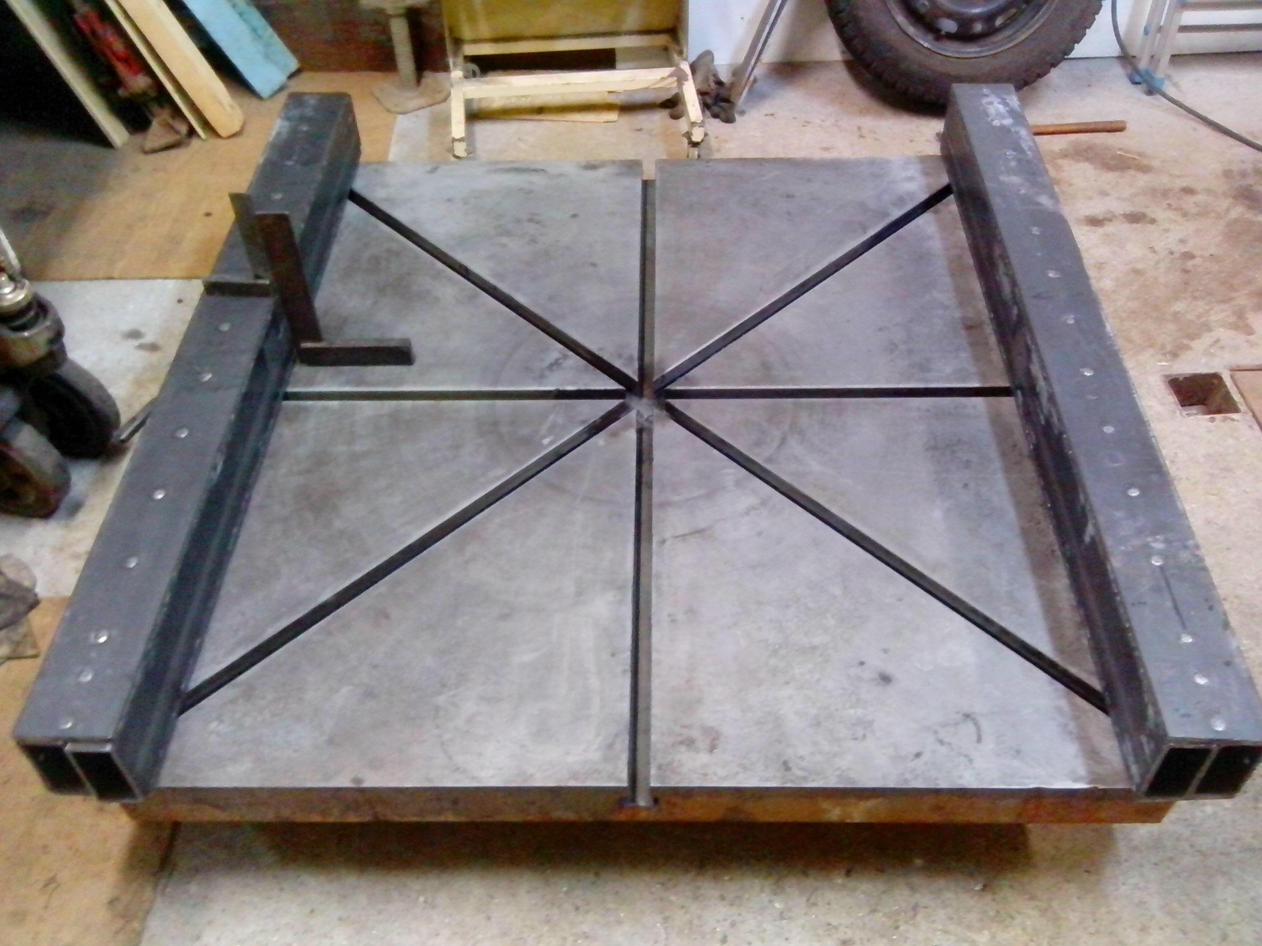

но считаю что наши станки будут сильно разными по характеристикам и материалам!
так и быть,сдам несколько явок,до создания полноценной темы,для затравки!
IMG_20141216_193633.jpg (4511 просмотров) <a class='original' href='./download/file.php?id=41223&mode=view' target=_blank>Загрузить оригинал (501.37 КБ)</a>
IMG_20150108_185546.jpg (4511 просмотров) <a class='original' href='./download/file.php?id=41224&mode=view' target=_blank>Загрузить оригинал (411.87 КБ)</a>
portal_asm.jpg (4511 просмотров) <a class='original' href='./download/file.php?id=41225&mode=view' target=_blank>Загрузить оригинал (28.04 КБ)</a>

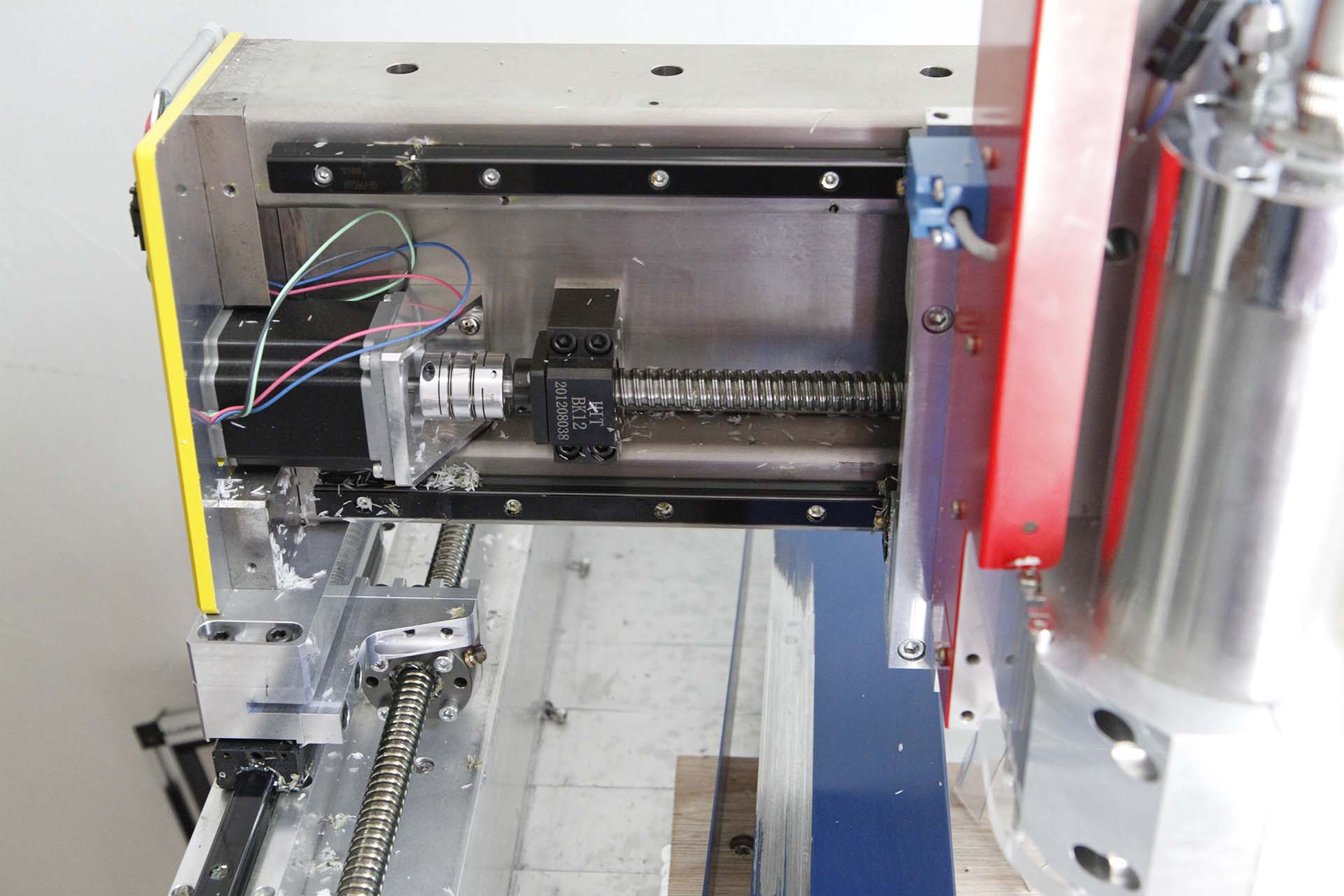

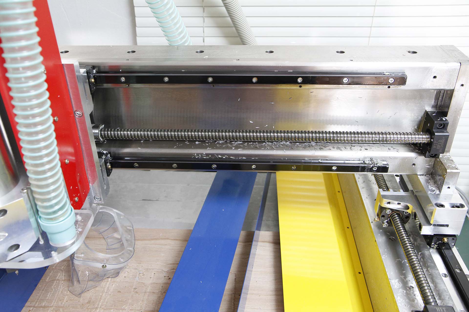

аа, ну и кожухи яб переделал на гормошку пока не поздна, ети звенят и пролетает через них, вот что я увидел когда разобрал после года эксплуатации:
_MG_0044.jpg (4340 просмотров) <a class='original' href='./download/file.php?id=41979&mode=view' target=_blank>Загрузить оригинал (218.86 КБ)</a>
_MG_0045.jpg (4340 просмотров) <a class='original' href='./download/file.php?id=41980&mode=view' target=_blank>Загрузить оригинал (171.03 КБ)</a>
ето налетело еще до того как я вокруг фрезы защиту соорудил, с защитой и пылесосом все чисто.

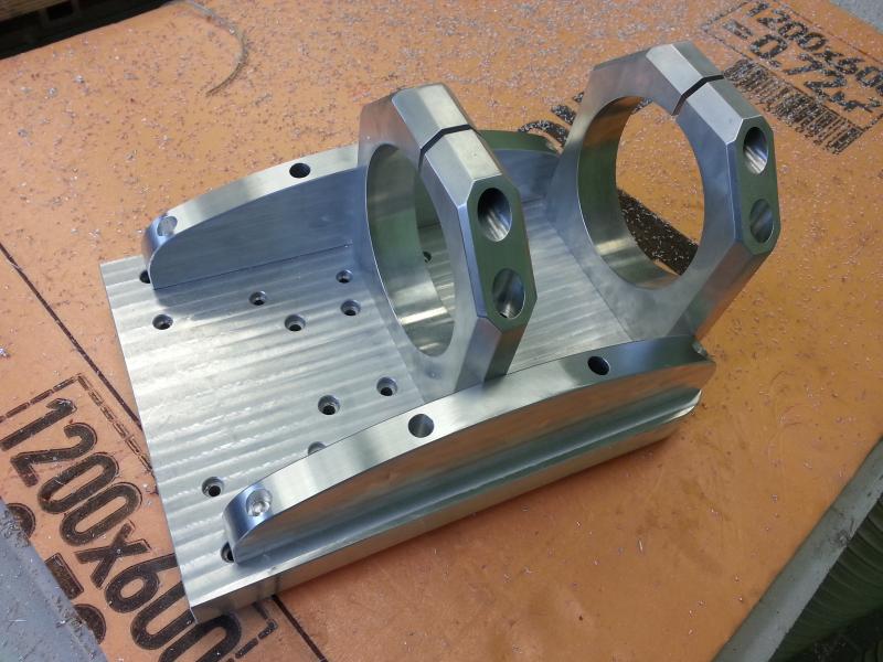

ребра на Z как у "фрезерюги"?
20140530_195605.jpg (4307 просмотров) <a class='original' href='./download/file.php?id=42040&mode=view' target=_blank>Загрузить оригинал (71.6 КБ)</a>
evgenyjp
Сообщения: 1483
Репутация: 802
Откуда: Japan
Re: подбор комплектующих
Сообщение evgenyjp »
AGP писал(а):ребра на Z как у "фрезерюги"?
Да, шаговики на 18кг.
