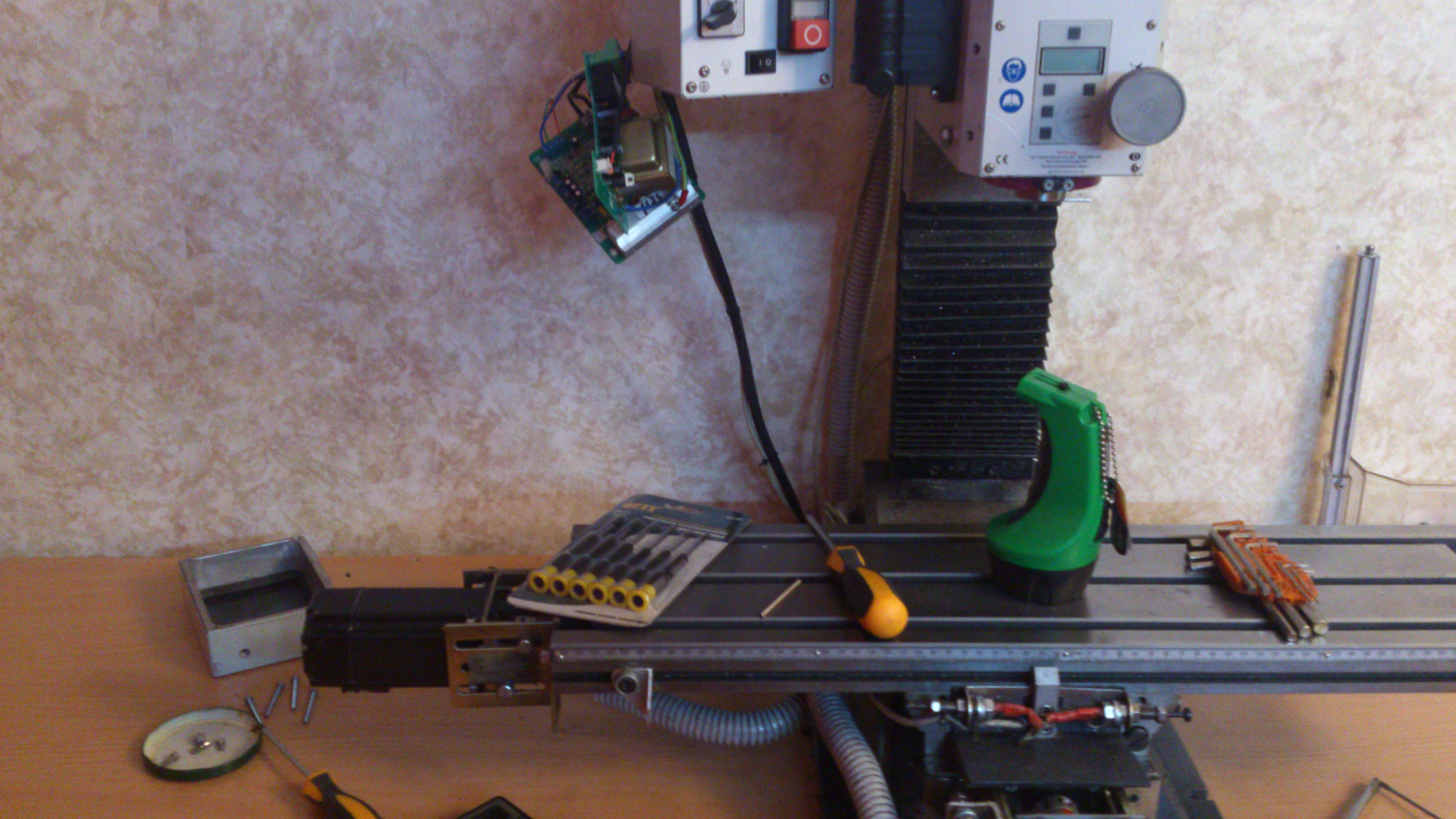

Здравствуйте!

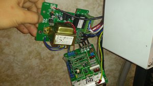

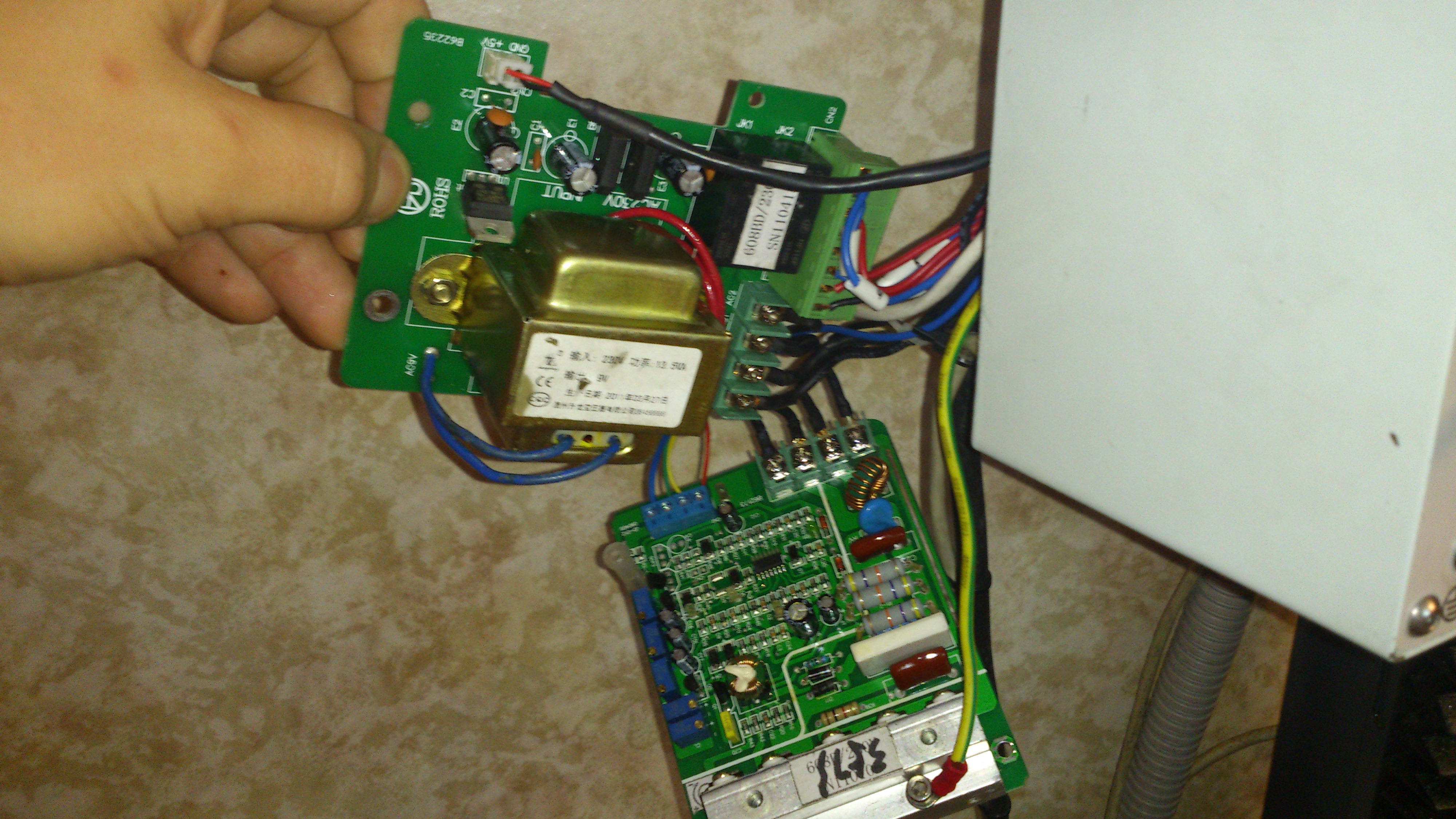

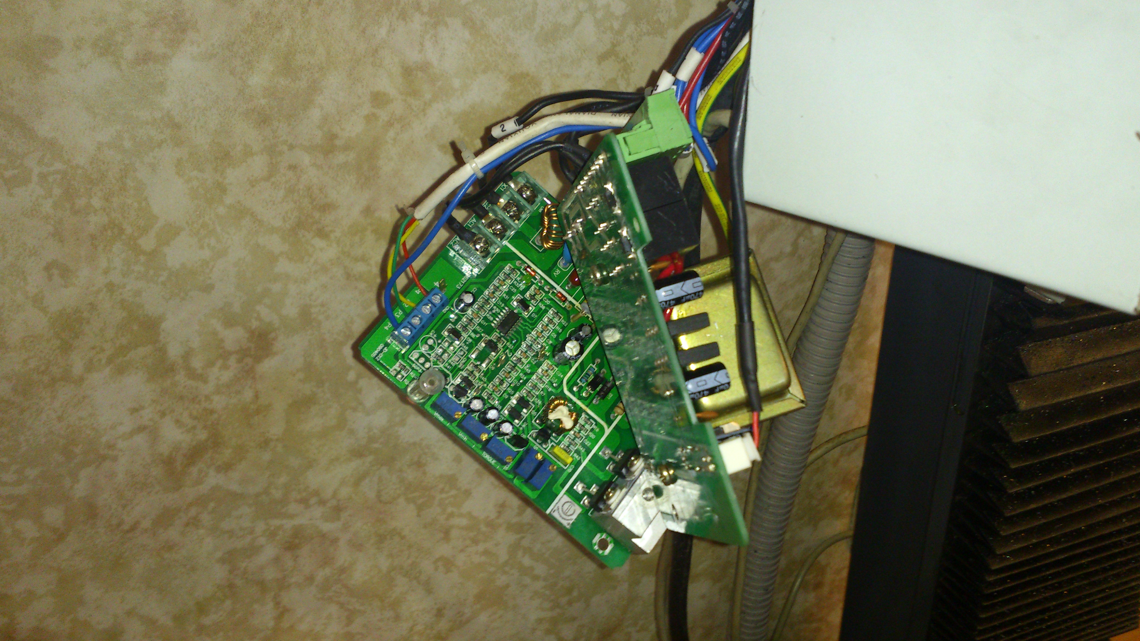

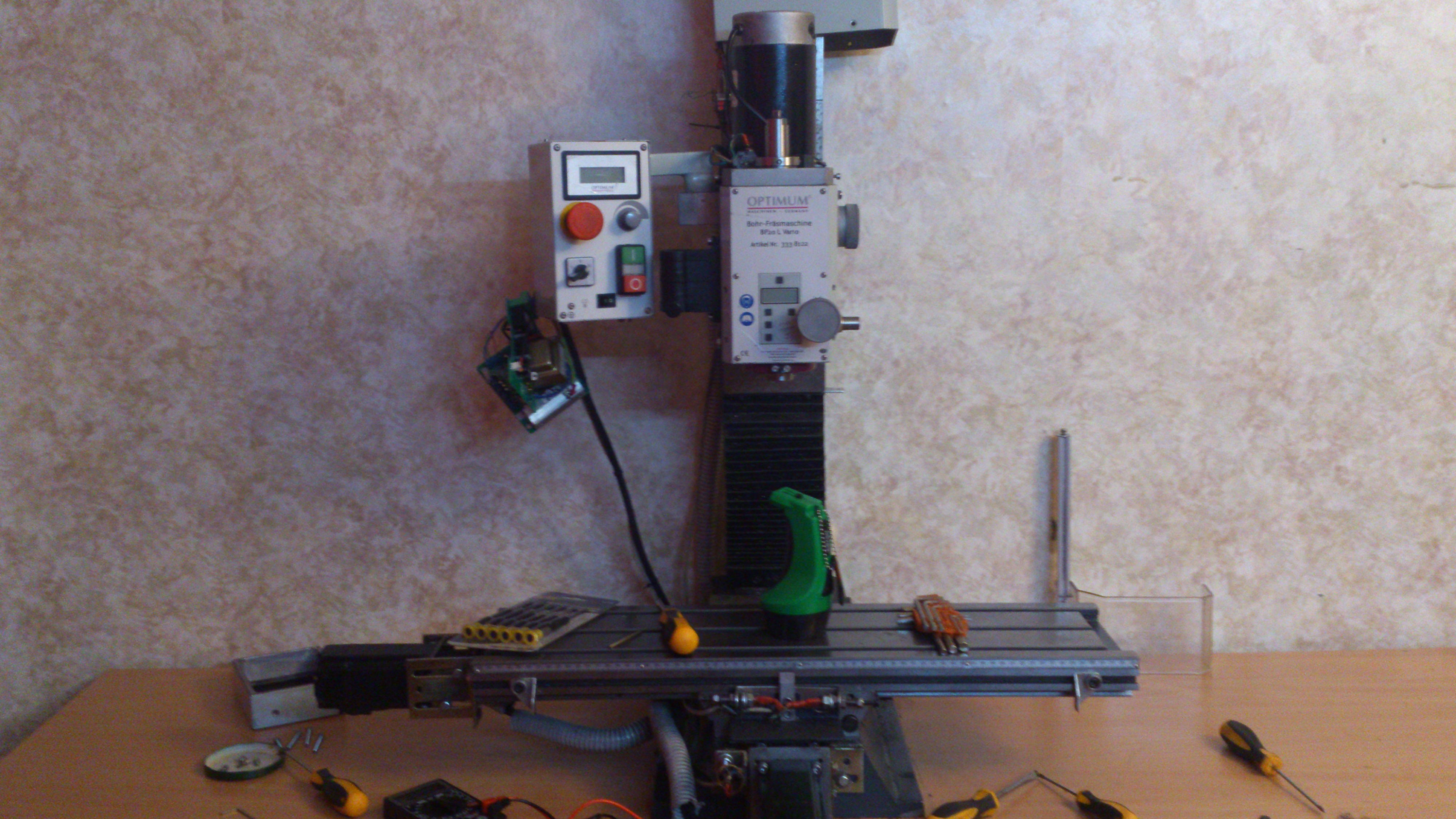

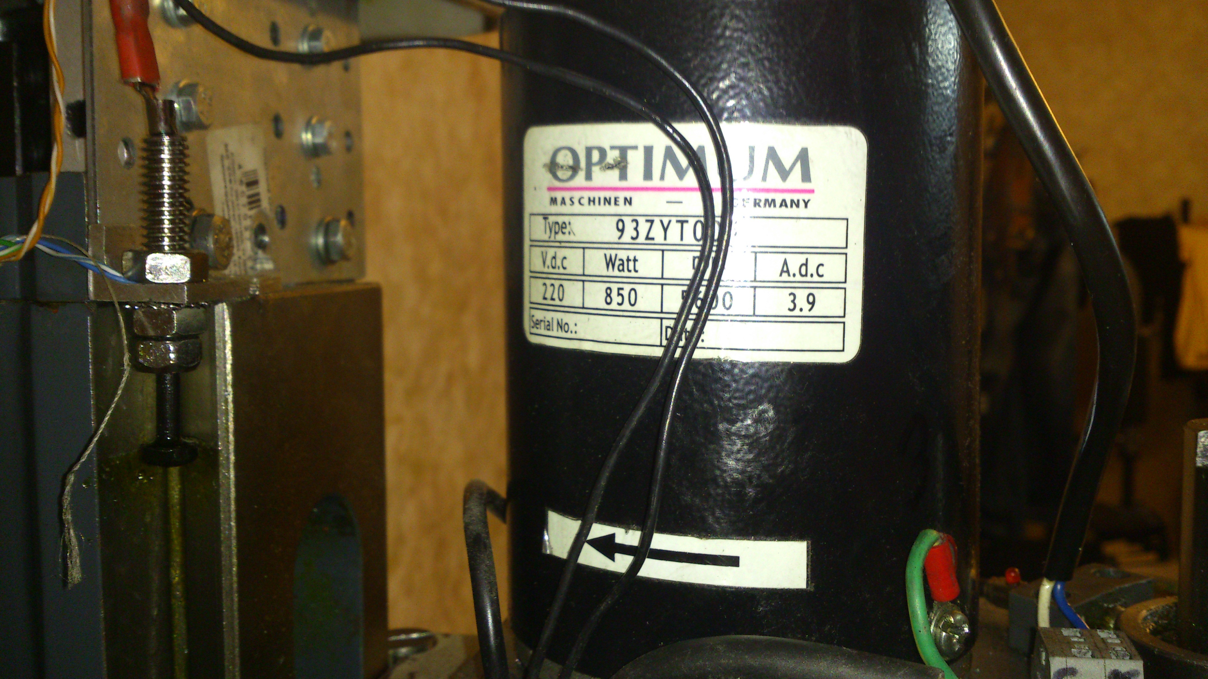

Такая проблема , на станке Optimum BF20L , спалил я плату управления и АС мотор.
Плата сдохла сама, после месечного простоя , я включил станок, мотор дёрнулся и всё, но если постоянно нажимать вкы\выкл , то мотор иногда дёргался, пока я его на прямую к 220 не подключил)))
Мотор даже покрутился немного, потом вышибло пробки и завоняло палёным.
Тест показал что мотор был рабочий)))
Теперь и плата сдохшая и мотор походу, как проверить не знаю.
Вобще я давно планировал купить инвертор и поменять мотор на более мощьный , на 1.5-2KW, да и оборотов чтобы поболее было , от 6000об/мин.
Вот только проблема втом ,что я совсем не разбираюсь в Инверторах.
Подскажите пожалуйста , как правильно подобрать инвертор и мотор и чтобы это всё можно было прикрутить к Mach 3 ?
Какие марки и модели лучше подыскивать?
Подойдёт-ли инвертор Yaskawa?
И АС моторы можно любой марки подключать или только той-же марки что и инвертор?
Зарание Спасибо.

Там же двигатель постоянного тока по моему стоит. Зачем ты его в 220 то... Жалко. :pssdoff:
У родного контроллера ( да и у всего станка) обычно косяк в контактах. Клемники протянуть нужно было и все. Движок теперь в топку. Перематывать его не возьмется ни кто.
По поводу частотника и асинхронника. Двигатель не обязательно той же фирмы что и частотник.
а вот просто купить все это и и поставить не получится. Все как то согласовать нужно по механике. Переходники или шкивы городить придется. На прямую асинхронник не поставишь. Шпиндель у тебя не скоростной. Через редуктор крутится. Для нормальной работы нужен определенный момент, на определенных скоростях. Конечно это от задачи которую перед собой ставишь зависит. Но все же задумайся прежде чем деньги на двигатель и частотник тратить.
Думаю проще будет движок новый как запчасть купить. Или альтернативу найди. Двигатель постоянного тока под свой контроллер. Проверить его ( контроллер) тоже не мешало бы теперь. А вообще, народ вон от швейных машинок движки ставит на такие станки. Поищи в интернете. Не один ты пострадал...

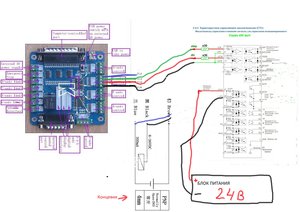

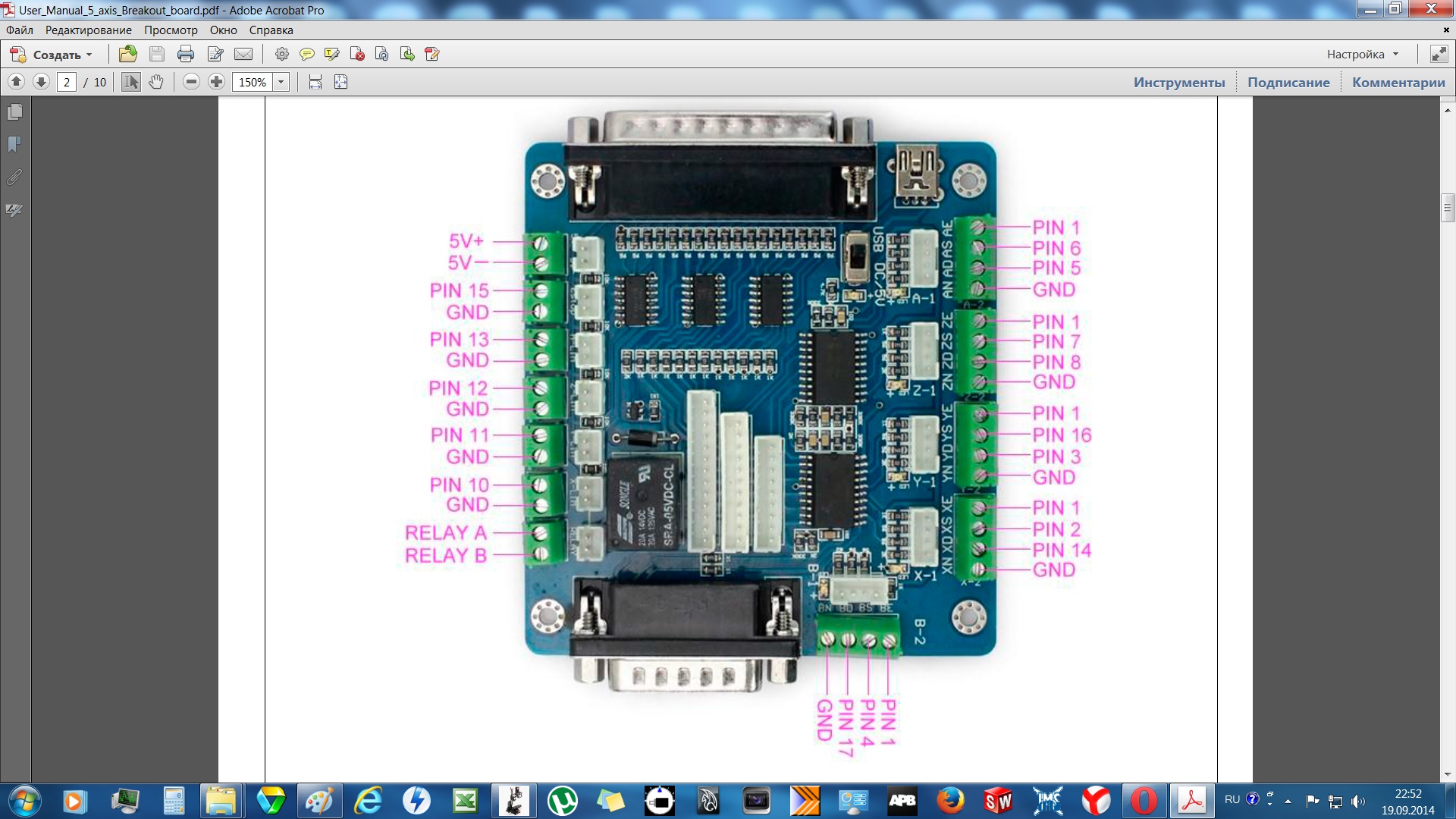

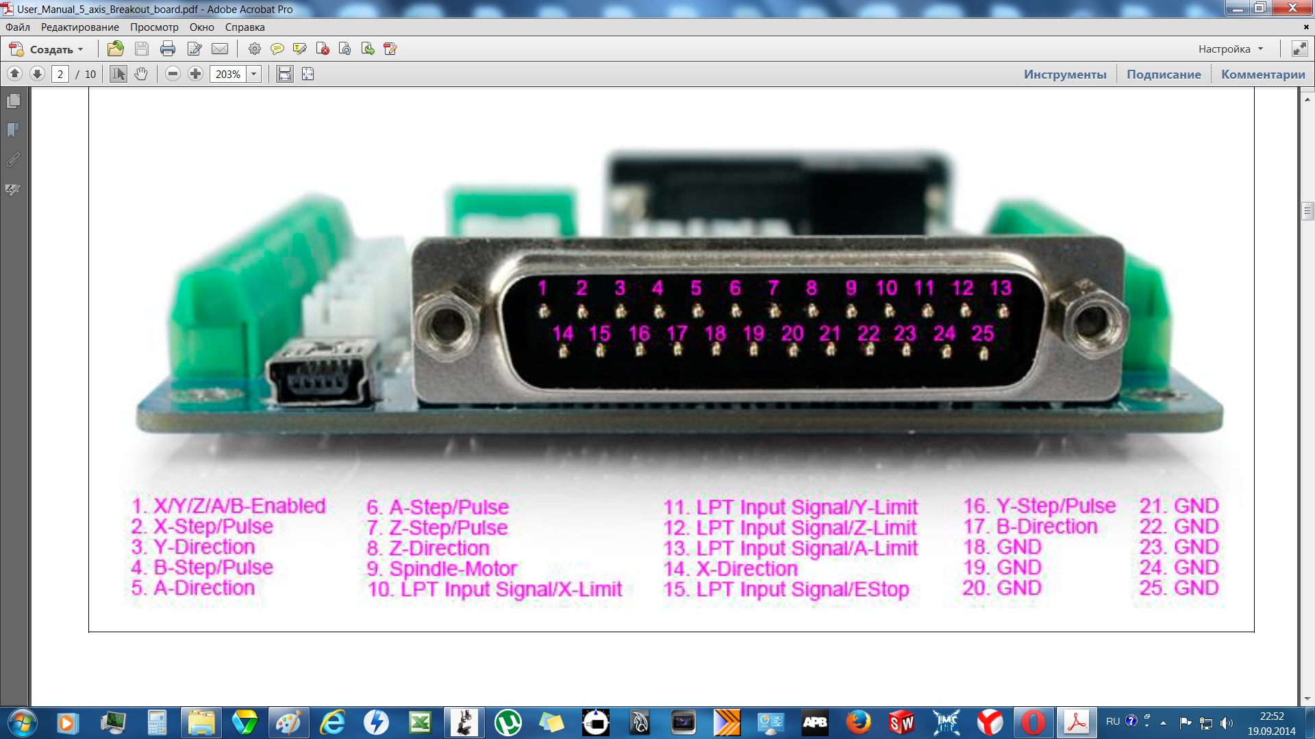

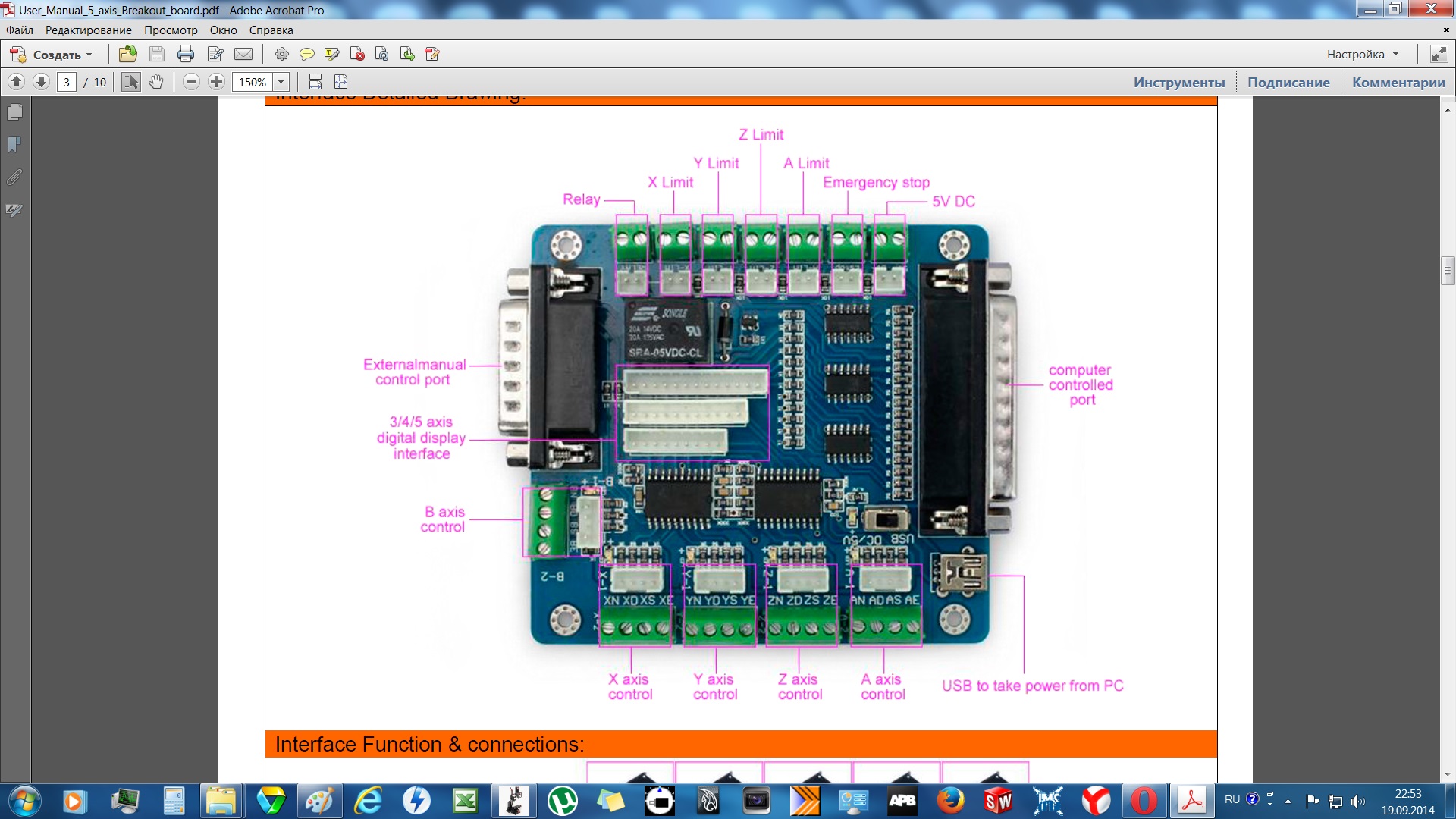

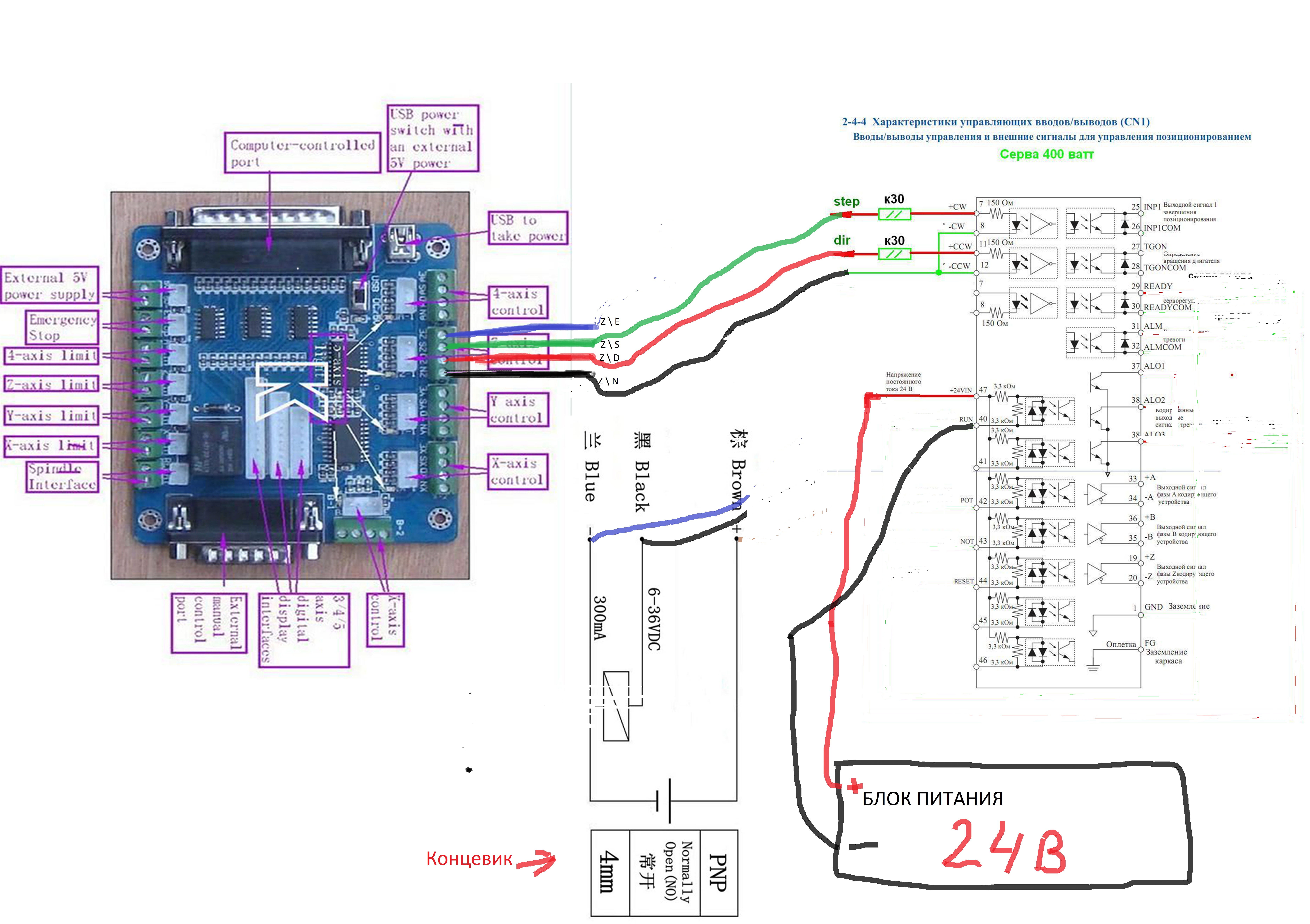

А возможно подключить сервопривод (Yaskawa SGDH-__AE) по Step/Dir или ещё как нибудь к контроллеру станка, для вкл/выкл и управления скоростью шпинделя, и как правильно настроить запуск шпинделя в mach3 ???
Схемааа.jpg (4844 просмотра) <a class='original' href='./download/file.php?id=33243&mode=view' target=_blank>Загрузить оригинал (3.24 МБ)</a>

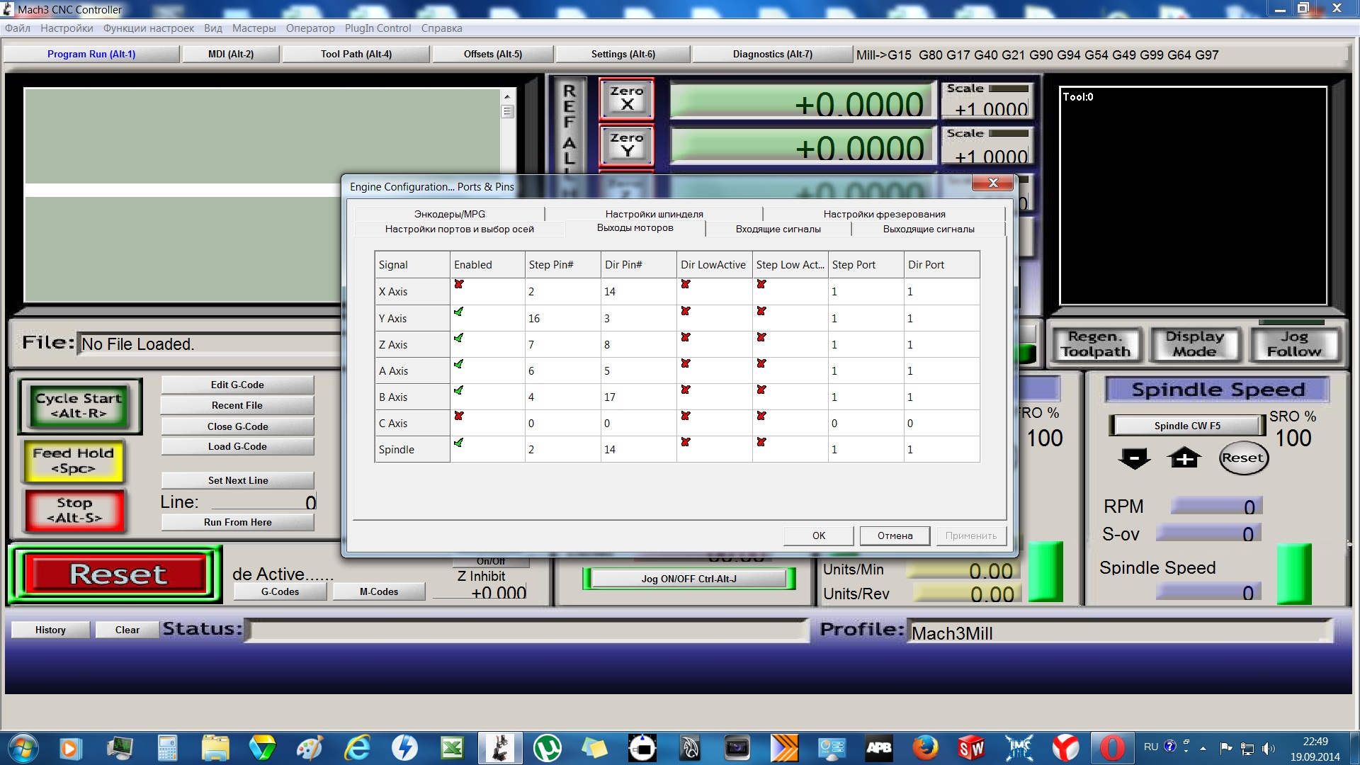

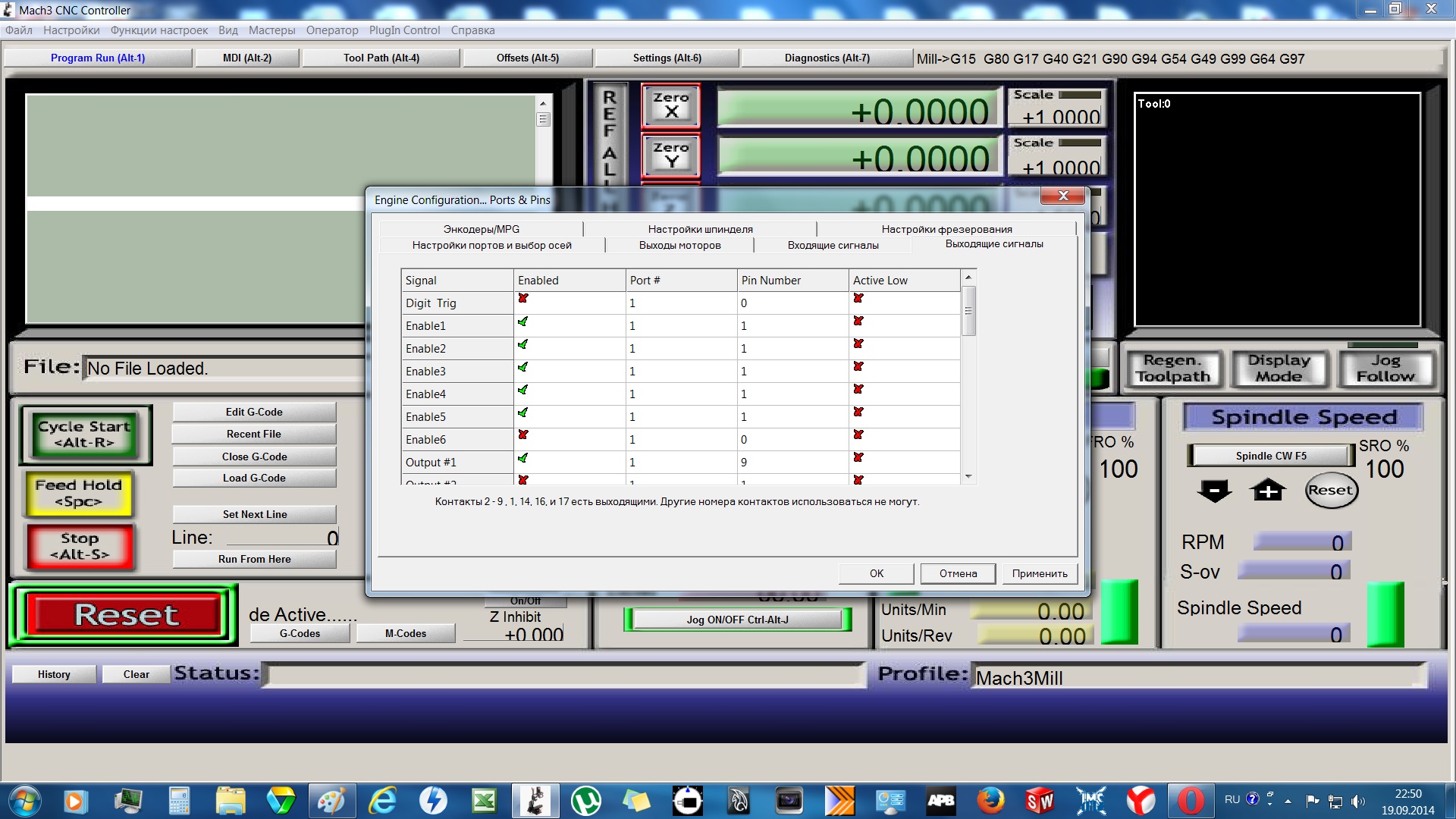

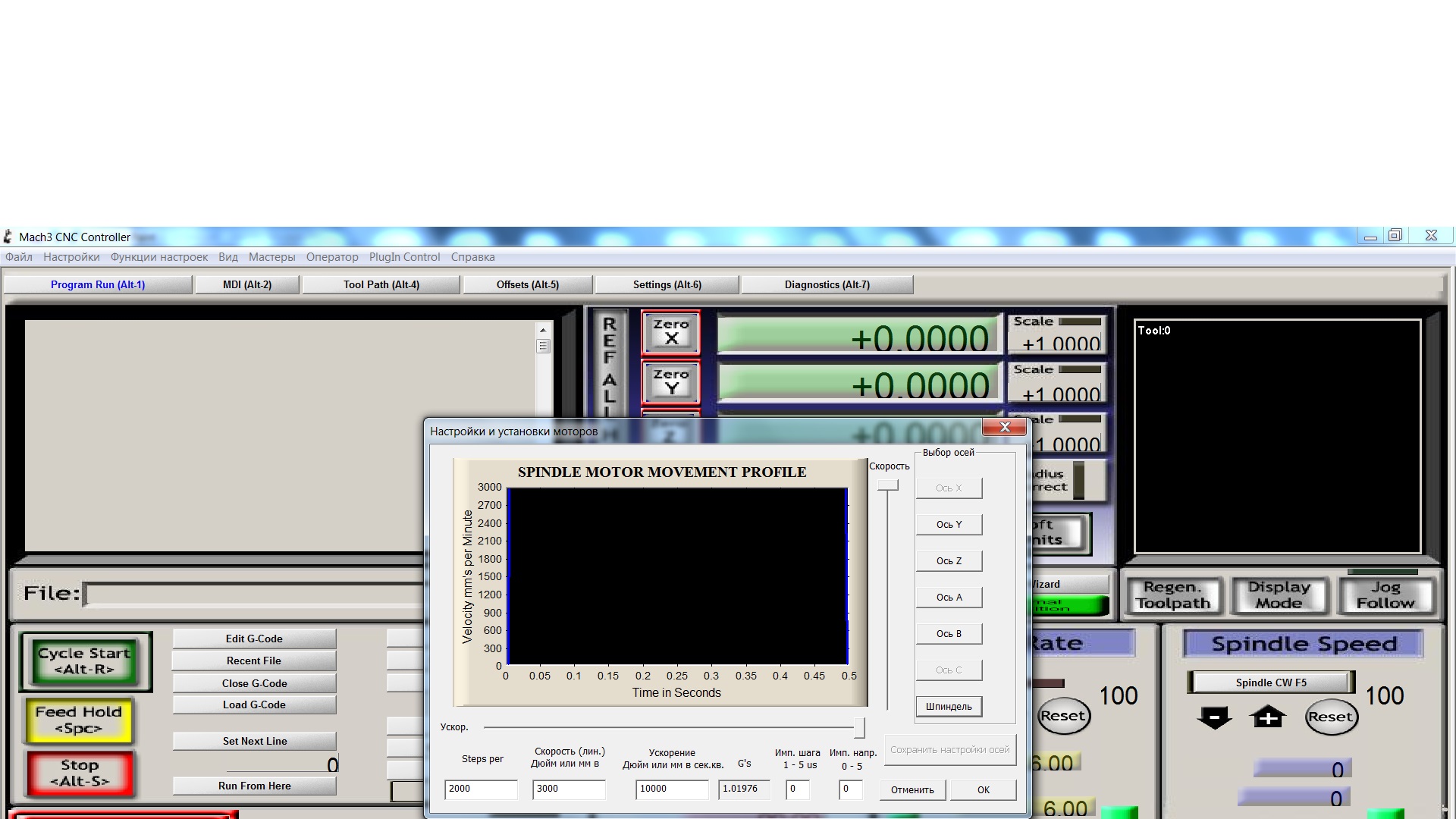

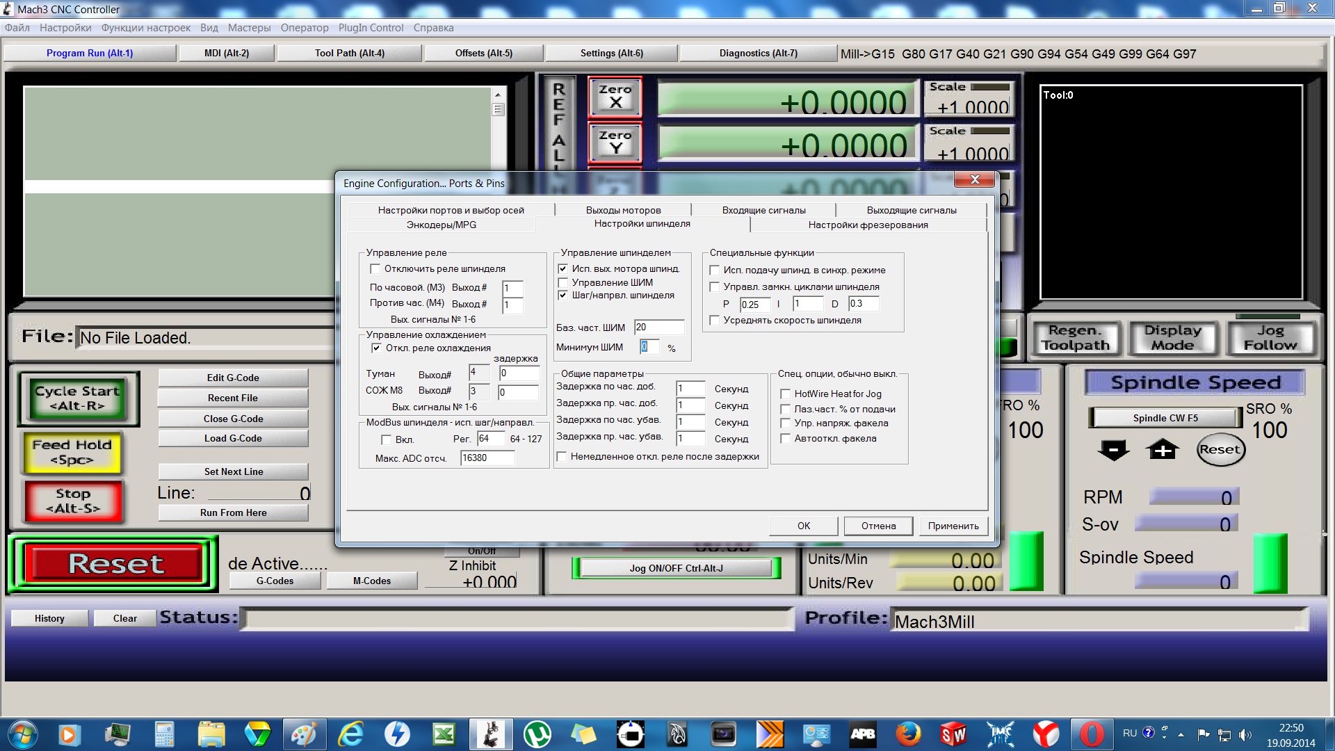

Вот, подключил я сервопривод (Yaskawa SGDH-__AE) по Step/Dir , для вкл/выкл и управления скоростью шпинделя и настроил в Mach3 ,
правда методом тыка всё делал,
так что не знаю всё-ли правильно ,
но по крайней мере работает по программе , запускается ,выключается и обороты как в G коде прописаны ставит.
11.jpg (4780 просмотров) <a class='original' href='./download/file.php?id=33476&mode=view' target=_blank>Загрузить оригинал (508.79 КБ)</a>
Правда не понятно как "В настройках шпинделя" настраивать?

И ещё не знаю какие пораметры " В настройках моторов" вписывать?
77.jpg (4780 просмотров) <a class='original' href='./download/file.php?id=33475&mode=view' target=_blank>Загрузить оригинал (361.65 КБ)</a>
И скорость Mach3 , не хочет показывать, тоже не пойму из за чего?

А на шпиндель наверно Сервопривод с мотором , на 1,5 -2 Kw куплю, щас только с подключением разберусь.

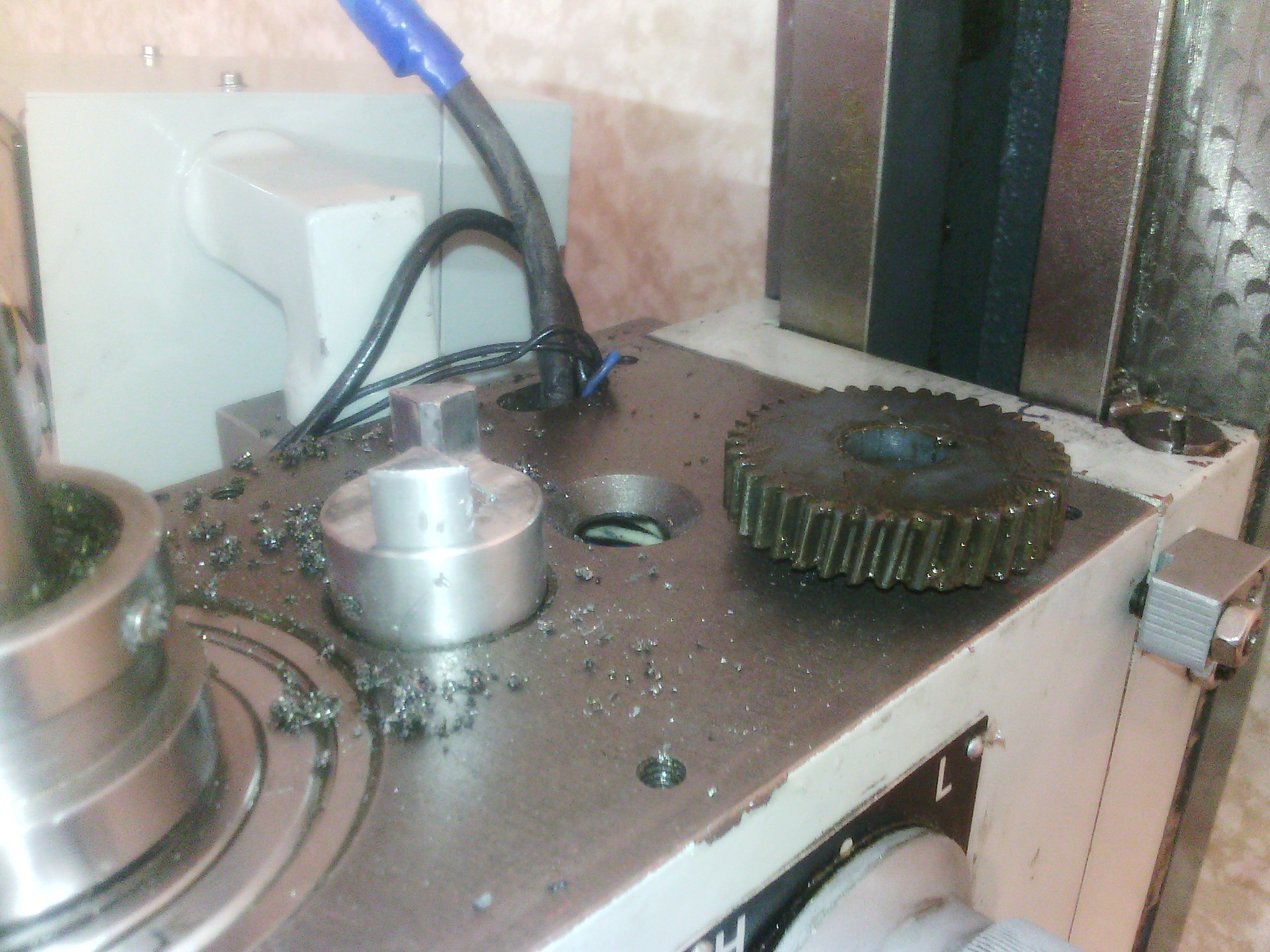

Мотор думаю через муфту , на прямую к редуктору станка подсоединить , вот так:
IMG_0014.jpg (4780 просмотров) <a class='original' href='./download/file.php?id=33492&mode=view' target=_blank>Загрузить оригинал (1.02 МБ)</a>
Надеюсь мотор 1,5-2 Kw потянет , торцевую фрезу в диаметре 30-40мм при таком подсоединении ? :wik:

У меня та же история. Мотор сгорел. И чтобы быстро запустить я поставил асинхронник АИР71 на 3000 оборотов 750 Вт из старых запасов с чугунным корпусом и без лап. И взял на 750 Вт частотник. Брал на ebay за 80$ новый ален брадли. Вал двигателя проточил до диаметра 10 мм и немного укоротил, на него одел штатную шестеренку. В плите куда крепился старый двигатель сделал новые крепежные отверстия и поставил двигатель. Частотником двигатель свободно можно раскрутить до 9000 об. но шестеренки шуршат страшно. так что я быстро не кручу.
Короче переделка малой кровью но мощьность заметно выросла особенно на низких оборотах. Можно поставить и АИР 82 но там больше переделок но и мощьность можно больше воткнуть.
