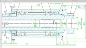

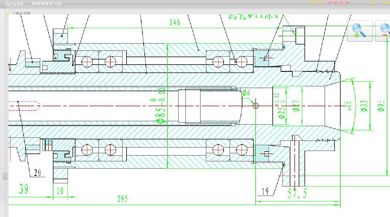

ukr-sasha писал(а):"Глажат смутные сомнения", что по центру большой подшипник, скорее между крайними подшипниками две втулки. Михаил, кажется, уже высказывал такое предположение.
Имеется ввиду между крайними подшипниками переднего блока? Вполне может быть и так - пока не разберу навернякак не узнаю.

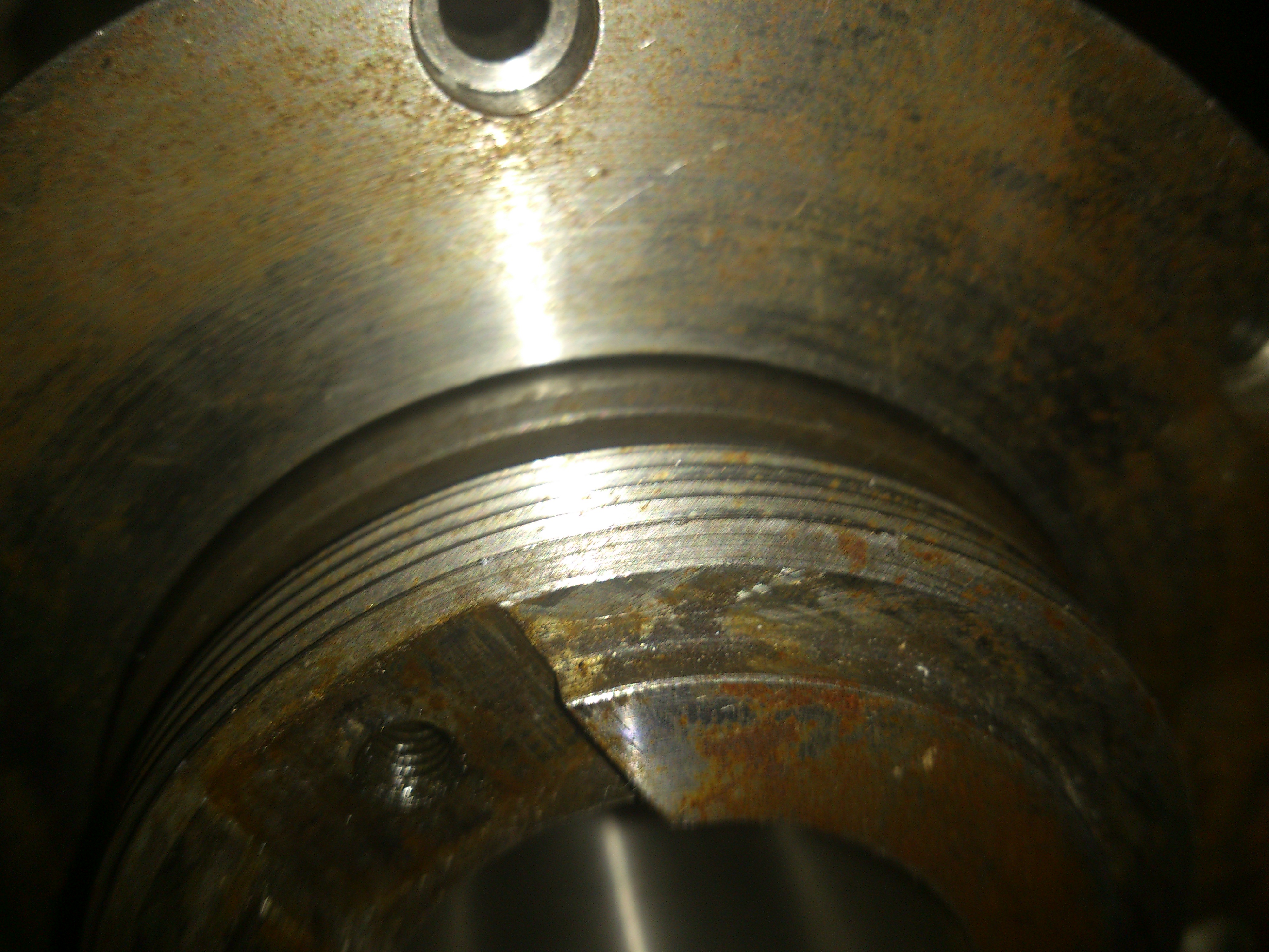

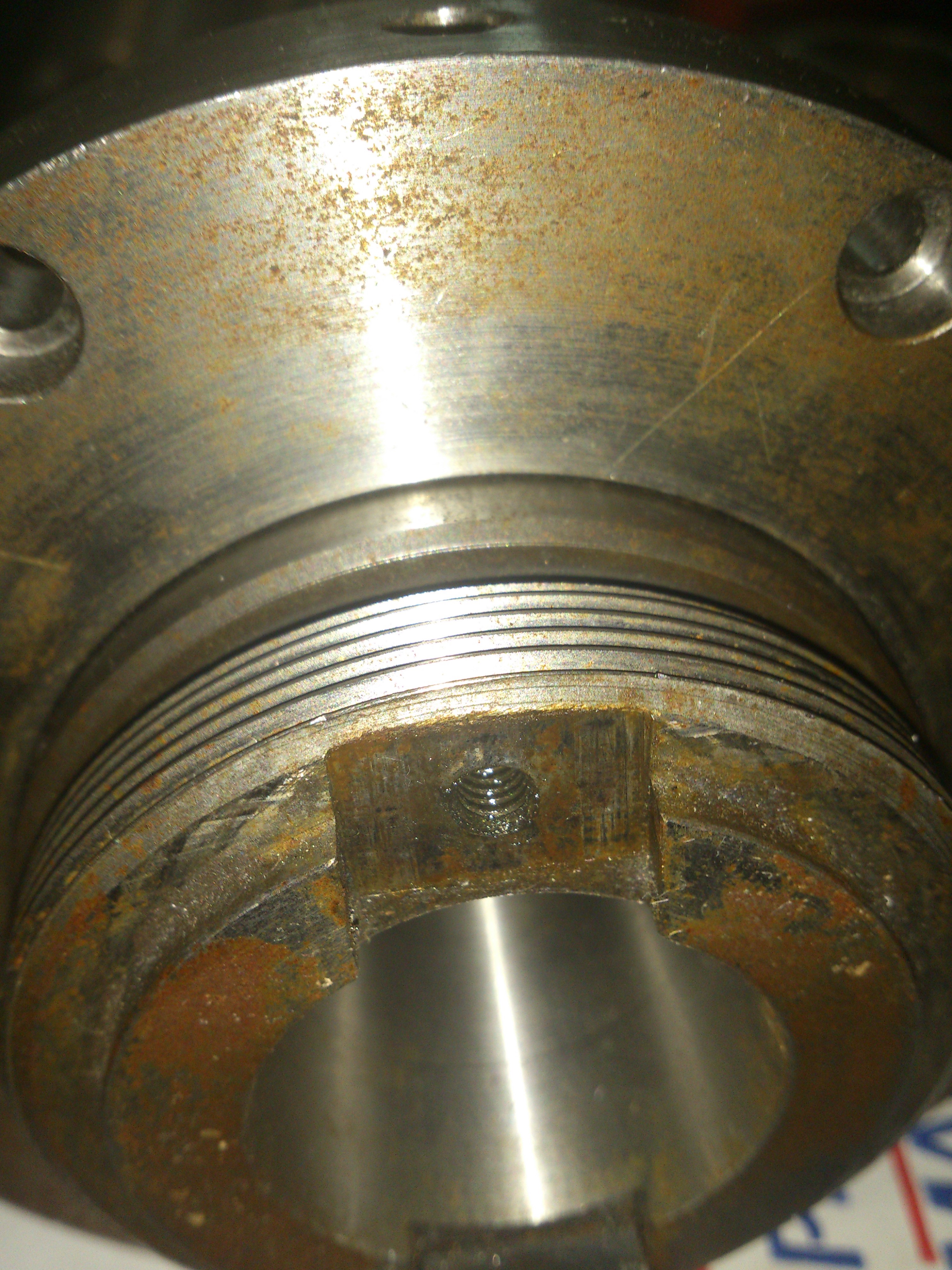

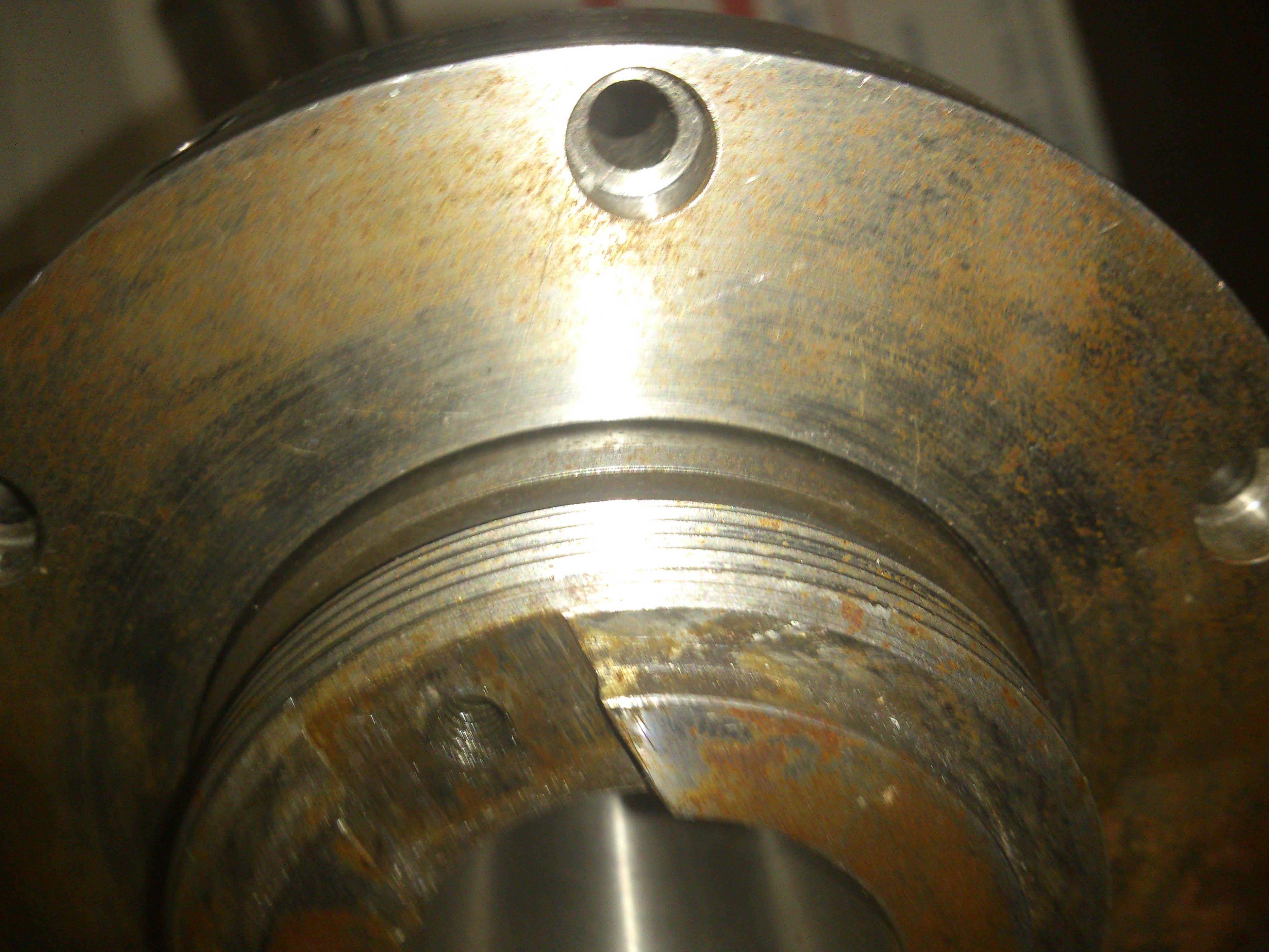

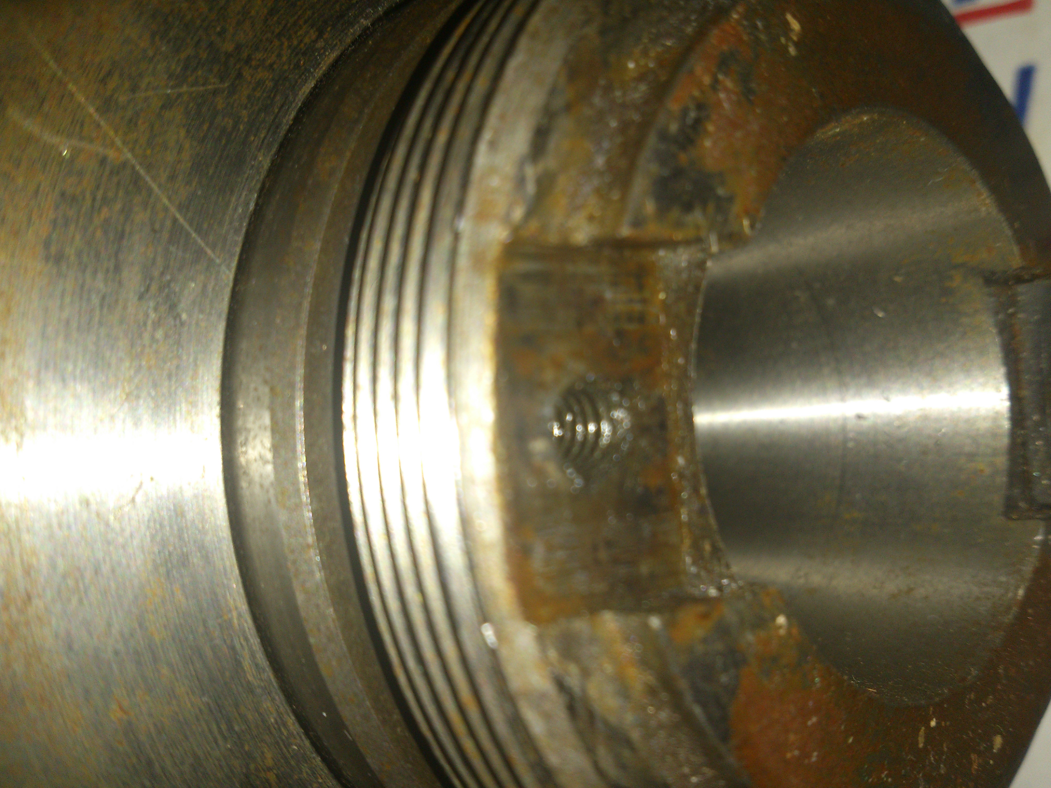

Вот эти Изображение накладки не снимали, может там сквозные отверстия. И если приглядеться к картинке, хвостовик вроде как из двух разных деталей
mhael
Сообщения: 2400
Репутация: 769
Настоящее имя: Ильдар
Re: Конструктив шпинделя - требуется квалифицированнаяпомощь
Сообщение mhael »
sergey27rus писал(а):накладки не снимали, может там сквозные отверстия.
Нет, не снимал - сейчас попробую.
sergey27rus писал(а):хвостовик вроде как из двух разных деталей
О каком хвостовике речь? О том, что на конце шпинделя приводной или о другом?
sergey27rus
Сообщения: 1129
Репутация: 730
Сообщение sergey27rus »
mhael писал(а):О каком хвостовике речь? О том, что на конце шпинделя приводной или о другом?
Сам шпиндель, про хвостовик (скорее можно назвать планшайба) который на картинке, и да возможно после откручивания этих накладок, планшайба возможна накручена ИМХО

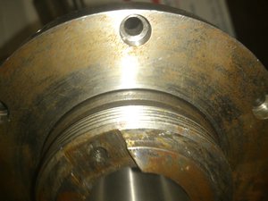

mhael
Сообщения: 2400
Репутация: 769
Сообщение mhael »
Накладку снял - отверстие глухое ((
Про составной шпиндель пока не понял, вы не штангу для захвата оправки имеете ввиду? её уже вынул. А передний фланец он до резьбы на шпинделе даже не дотягивается, упирается во что-то еще раньше и свободно вращается, поэтому я и думаю, что он надевается первым, потом подшипники уже. Т.е. и Фланец и подшипники, получается, снимаются в сторону хвоста шпинделя.
P.S. Все, дошло что вы имели ввиду. Планшайба - это видимо то, что я называю передним фланцем или передней гайкой. Или нет? Если да, то она конечно сама по себе. И вот как-раз между ней и подшипниковым блоком очень маленький зазор (милиметров 3-5) и подлезть к внутренним обоймам подшипников очень сложно.

sergey27rus писал(а):планшайба возможна накручена ИМХО
Или напрессована, как у меня было на маленьком Precise.
sergey27rus
Сообщения: 1129
Репутация: 730
ukr-sasha писал(а):Или напрессована
Возможно, или как раз те накладки, удерживали от прокручивания

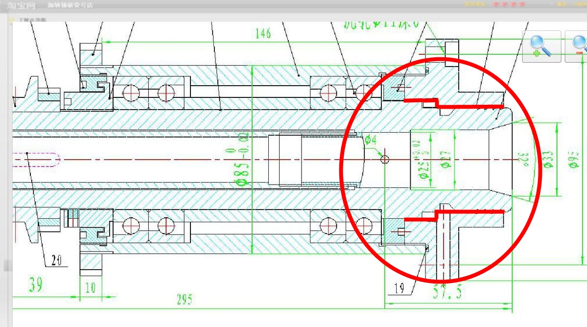

ukr-sasha
Сообщения: 3343
Репутация: 2181
Откуда: Киев, Украина
Сообщение ukr-sasha »
Границу разъема накинул...
бт30.JPG (3717 просмотров) <a class='original' href='./download/file.php?id=29422&mode=view' target=_blank>Загрузить оригинал (461.98 КБ)</a>

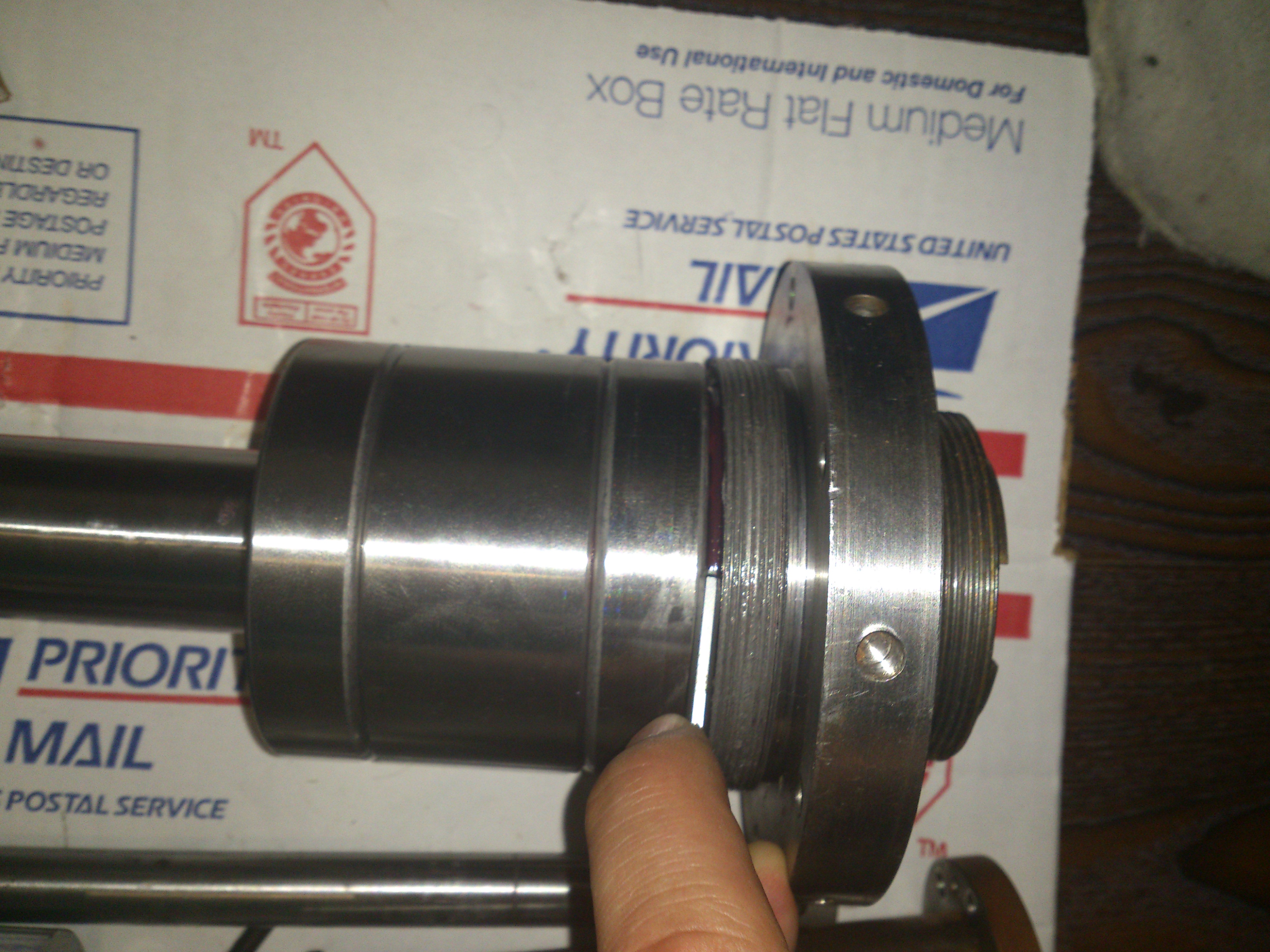

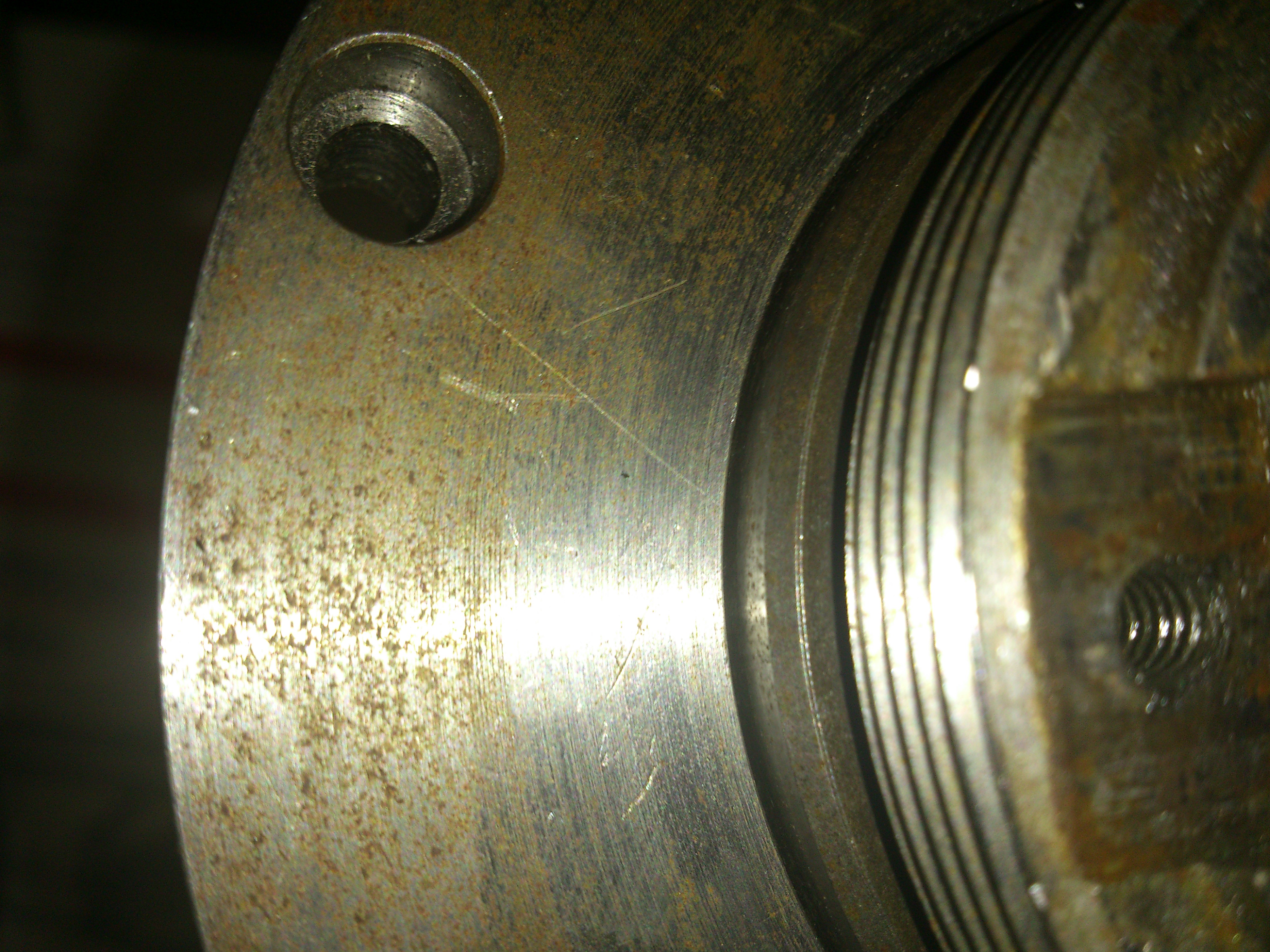

mhael
Сообщения: 2400
Репутация: 769
Сообщение mhael »

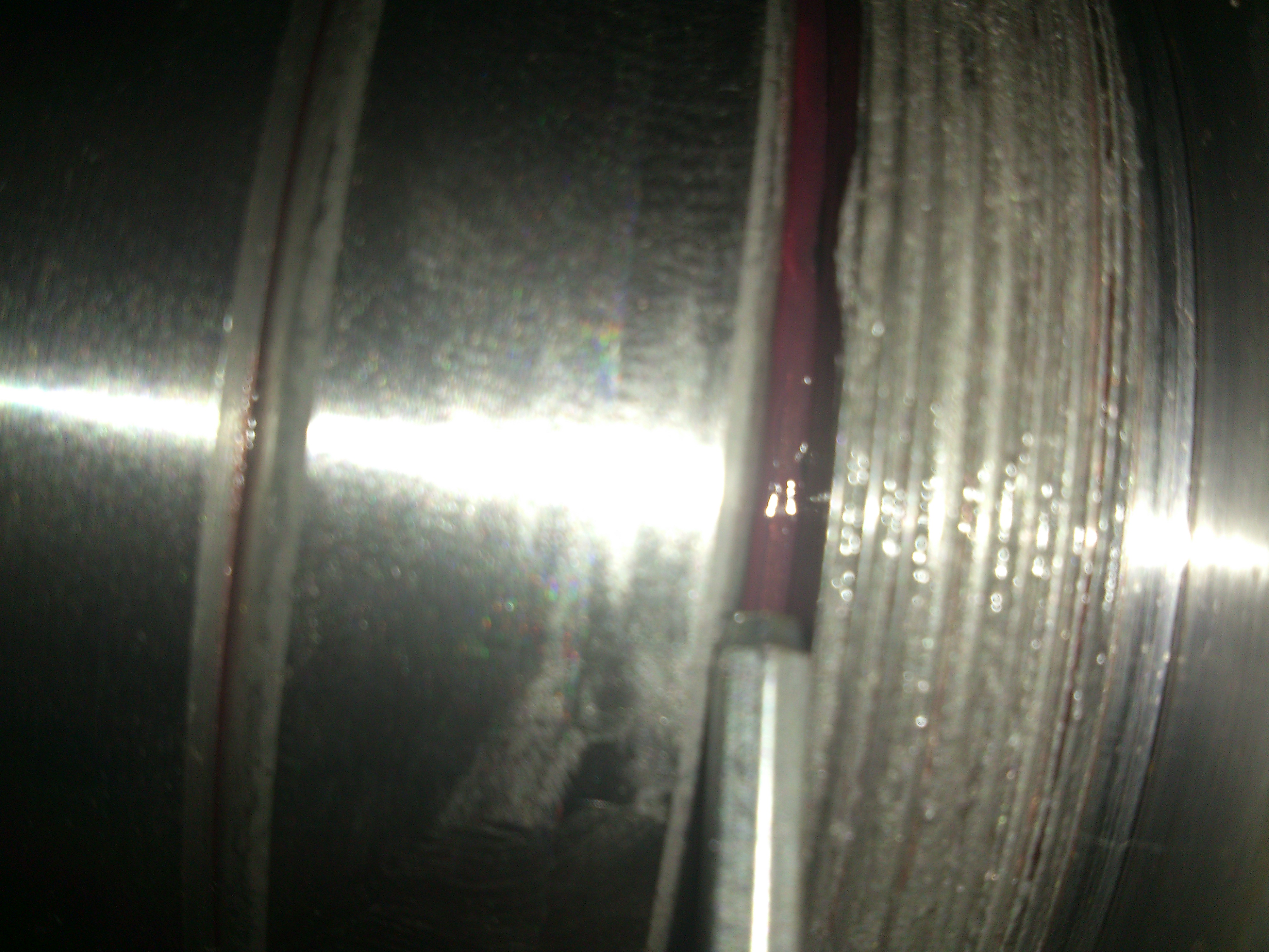

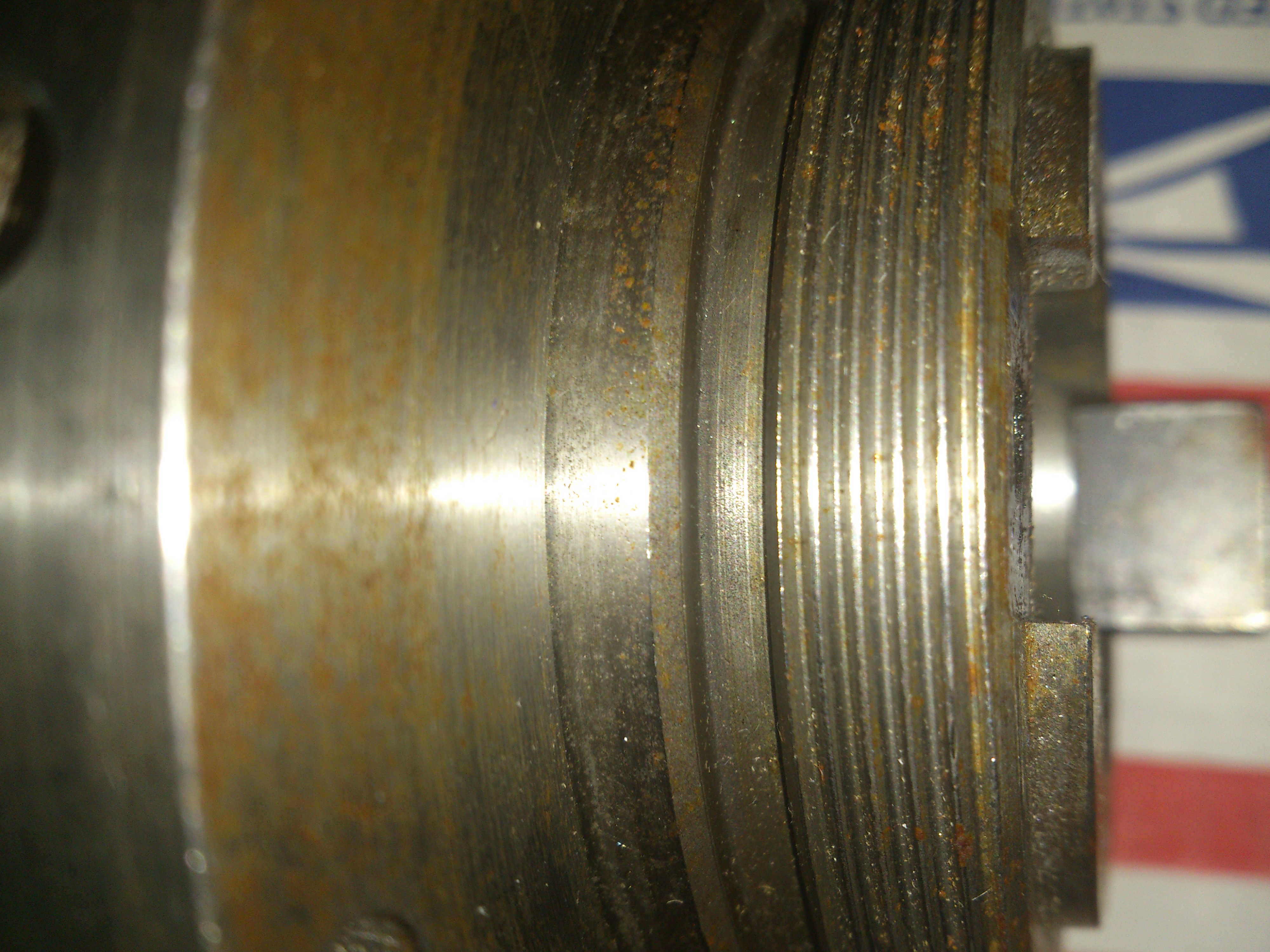

Нет, у меня не так.

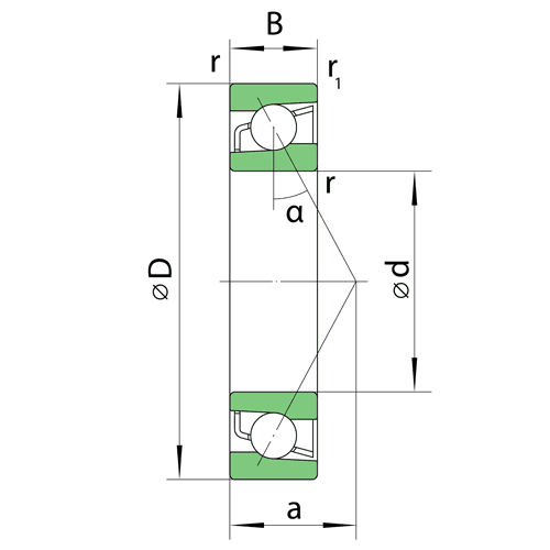

ВОт сделал фото. Для понимания размера зазора свободного между фланцем и подшипниками попытался просунуть в щель шестигранник со стороной 3мм - не лезет. Фланец гуляет свободно вот на величину того самого зазора в осевом направлении, и в радиальном у него люфт примерно 1 мм (тоже показал на фото. Т.е. там нет ничего напресованного (по крайней мере я не вижу никаких следов разъема). И как через этот маленький зазор подлезть ко внутренним обоймам - ума не приложу.
Я вот что тут подумал - по идее крайний подшипник сидит так, что если его тянуть в сторону хвоста через оправку, обжимающую внешнюю обойму, ему от этого большого ущерба быть не должно - все-таки радиально-упорный, и осевые усилия вель значительные дожен держать - по крайней мере не меньше, чем усилие стигивания с оси шпинделя. Или я ошибаюсь?

sergey27rus
Сообщения: 1129
Репутация: 730
Получается что этим фланцем можно и давонуть. Думается, что этот фланец удерживает подшипники, и еще должен быть сальник, от попадании пыли и грязи.

Можно, но только за внешние обоймы (в силу его конструкции). Вот в этом то и проблема. Если крайнему подшипнику в принципе пофигу, то тому, который ближайший к фланцу может стать совсем плохо, так-как он направлен в другую сторону. Да и тот, что посредине (если это радиальный, а не просто втулка) тоже пострадает от такого издевательства.
sergey27rus писал(а):и еще должен быть сальник, от попадании пыли и грязи.
Его скорее всего нет, но видимо когда-то был.

внутренняя обойма самого переднего подшипника останется на месте и весь подшипник просто рассыпется.

mhael писал(а):внутренняя обойма самого переднего подшипника останется на месте и весь подшипник просто рассыпется.
Согласен.
Значит нужны съёмники, которые хватают за обоймы, между шариков.

Два подшипника установлено правильно. В данном случае разнонаправленно. Надавите справа налево на внешнюю обойму так, чтоб он не рассыпался
