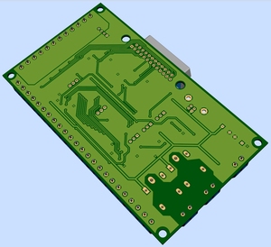

michael-yurov, что за микросхема работает драйвером реле? Не будет полезно поставить защитные диоды, или цепи защиты уже есть в драйвере?
В разводке цепи от драйвера к реле K16.1 есть "опечатки".
vovafed
Сообщения: 1810
Репутация: 325
Откуда: башкортостан
Re: Фильтр для сглаживания неравномерности импульсов Step
Сообщение vovafed »
14 пин по моему тоже стоит на выход протащить :thinking:
чтобы была возможность подключения самодельного шим преобразователя или другого устройства
Serg-tmn писал(а):michael-yurov, что за микросхема работает драйвером реле? Не будет полезно поставить защитные диоды, или цепи защиты уже есть в драйвере?
ULN2003 - там уже есть защитные диоды.
Цепи K16.1 переделал, спасибо.
Сейчас располагаю компоненты на плате.
Untitled-1.png (3890 просмотров) <a class='original' href='./download/file.php?id=20773&mode=view' target=_blank>Загрузить оригинал (358.19 КБ)</a>
На дорожки смотреть не стоит - сделал трассировку только для картинки.
Модели компонентов - тоже, как получилось, так и оставил.
LPT будет вверх торчать? В принципе у такого расположения есть много плюсов, но почему-то обычно делают в сторону...

Nick писал(а):LPT будет вверх торчать? В принципе у такого расположения есть много плюсов, но почему-то обычно делают в сторону...
А в чем плюсы? Проще паять, и все :wik:
Так думаю, просто 3д-модели углового разъема под рукой не оказалось :)

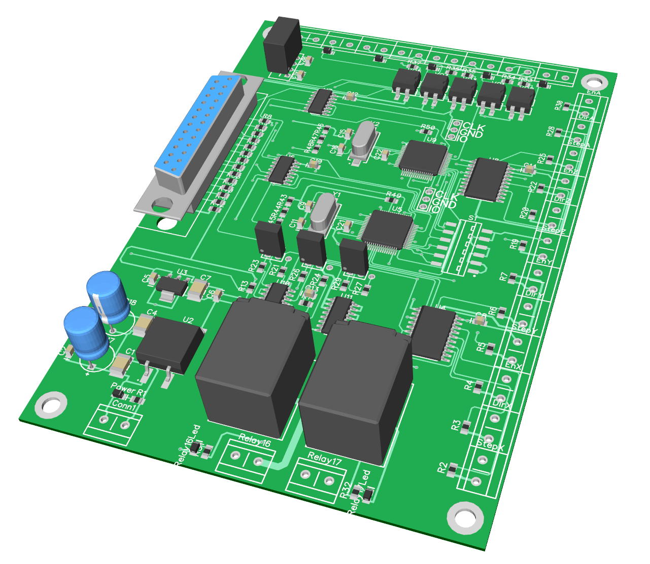

aaleksander писал(а):А в чем плюсы? Проще паять, и все
Когда все платы стоят в узкой коробке проще подключать кабель с торца. Либо плату надо боком ставить...
asutpka писал(а):Сейчас вот задумался. Фильтр вносит задержку порядка 5мс. Так вот на сколько координата за это время проезжает ниже датчика уровня заготовки? Как это скорректировать? И надо ли вообще это учитывать?
На скорости 6мм/мин это 0,0005 мм, я так думаю это приемлемая точность ;)
Serg-tmn писал(а):Так думаю, просто 3д-модели углового разъема под рукой не оказалось
Да, конечно! ;)
Вверх сделать можно было бы, если бы в этом была реальная необходимость.
У меня уже пол сотни угловых разъемов куплено, так что будет в строну.
Исправил на картинке, чтобы сразу было понятно, что мне лень рисовать правильную 3d модель.
Untitled-1.png (3770 просмотров) <a class='original' href='./download/file.php?id=20848&mode=view' target=_blank>Загрузить оригинал (392.23 КБ)</a>
(удалил пару разъемов из планки подключения концевиков, чтобы сделать плату поуже)

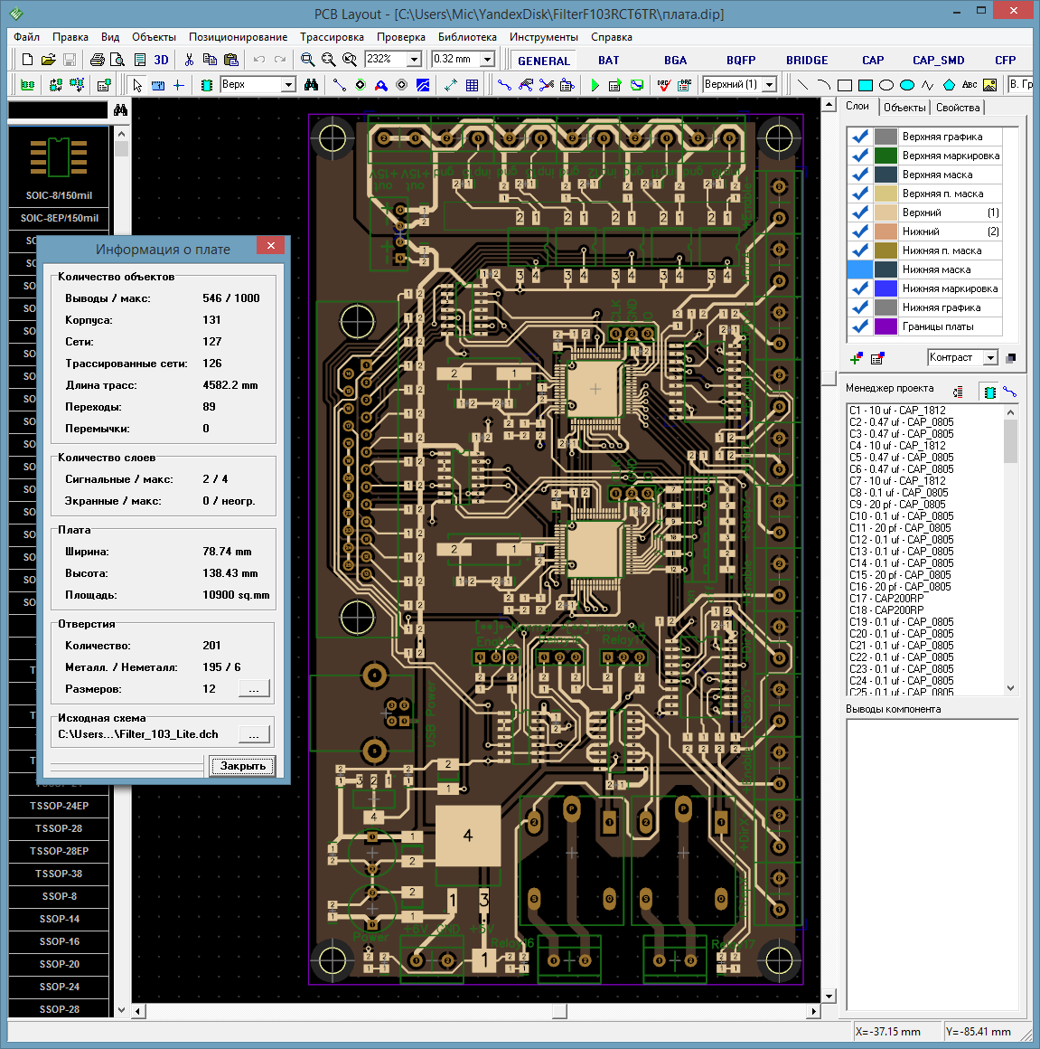

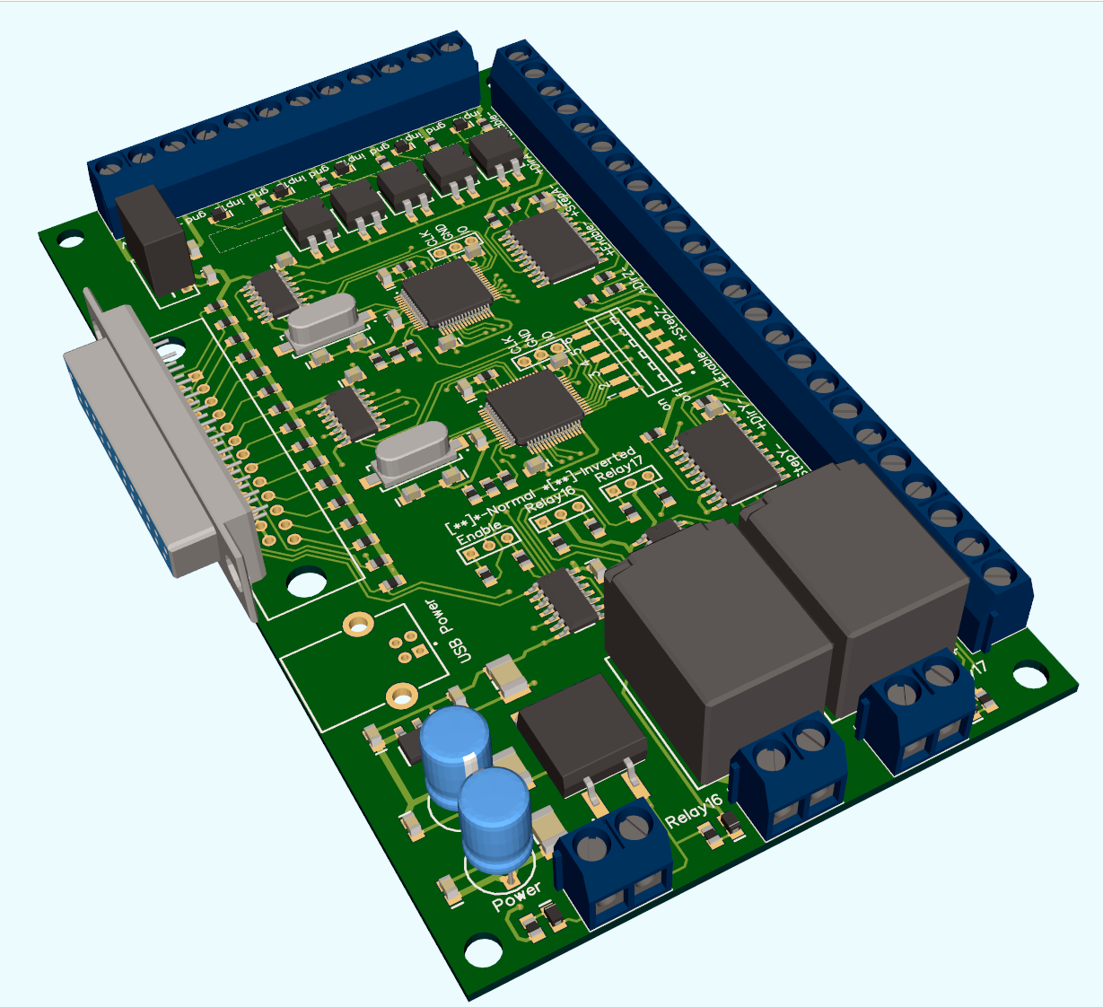

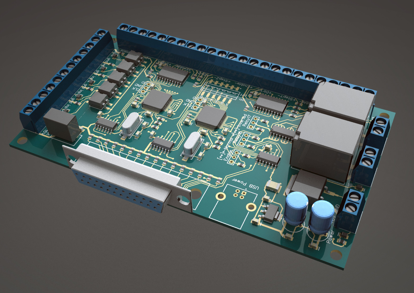

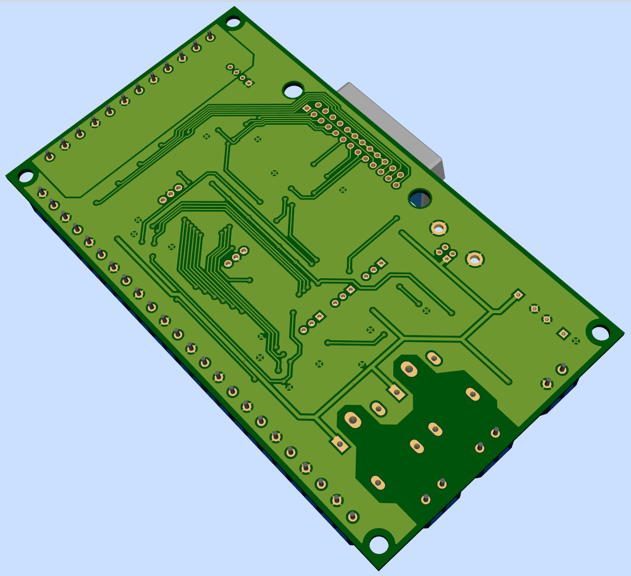

Закончил с платой.
Осталось проверить некоторые мелочи, и можно будет заказывать изготовление.
Когда будет возможность - закажу несколько плат для пробы.
Untitled-1.png (3640 просмотров) <a class='original' href='./download/file.php?id=20928&mode=view' target=_blank>Загрузить оригинал (434.09 КБ)</a>
Untitled-2.png (3640 просмотров) <a class='original' href='./download/file.php?id=20929&mode=view' target=_blank>Загрузить оригинал (215.94 КБ)</a>
noname.jpg (3640 просмотров) <a class='original' href='./download/file.php?id=20930&mode=view' target=_blank>Загрузить оригинал (674.6 КБ)</a>

В чем чертил-проектировал?
ukr-sasha писал(а):В чем чертил-проектировал?
В DipTrace с лицензией на 1000 выводов.

aegis
Сообщения: 3115
Репутация: 1810
Настоящее имя: Михайло
Сообщение aegis »

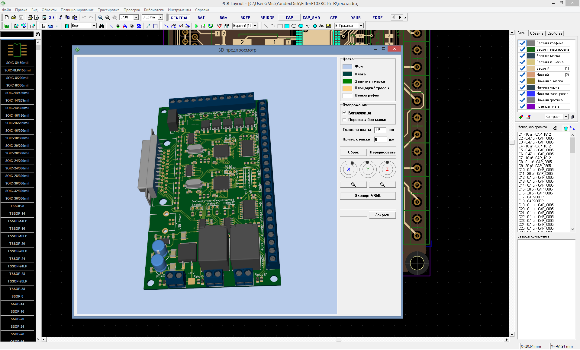

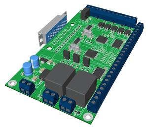

michael-yurov, странно, у меня диптрейс такие красивые картинки не делает
нікому нічого не нав'язую.
aegis писал(а):michael-yurov, странно, у меня диптрейс такие красивые картинки не делает
Первые две из диптрейса,
Untitled-4.png (3629 просмотров) <a class='original' href='./download/file.php?id=20932&mode=view' target=_blank>Загрузить оригинал (293.27 КБ)</a>
а последняя - сохранил, как vrml и открыл в Deep Exploration. Там, кстати, что-то не то с моделью получилось - маску не видно.
