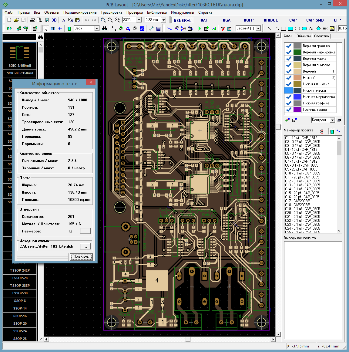

Закончил с платой.
Осталось проверить некоторые мелочи, и можно будет заказывать изготовление.
Когда будет возможность - закажу несколько плат для пробы.
Untitled-1.png (3547 просмотров) <a class='original' href='./download/file.php?id=20928&sid=e8318fb46fa2c2da65a16b245471bbf8&mode=view' target=_blank>Загрузить оригинал (434.09 КБ)</a>

В чем чертил-проектировал?
Re: Фильтр для сглаживания неравномерности импульсов Step
ukr-sasha писал(а):В чем чертил-проектировал?
В DipTrace с лицензией на 1000 выводов.
Untitled-0.png (3544 просмотра) <a class='original' href='./download/file.php?id=20931&sid=e8318fb46fa2c2da65a16b245471bbf8&mode=view' target=_blank>Загрузить оригинал (271.88 КБ)</a>

michael-yurov, странно, у меня диптрейс такие красивые картинки не делает
нікому нічого не нав'язую.
aegis писал(а):michael-yurov, странно, у меня диптрейс такие красивые картинки не делает
Первые две из диптрейса,
Untitled-4.png (3536 просмотров) <a class='original' href='./download/file.php?id=20932&sid=e8318fb46fa2c2da65a16b245471bbf8&mode=view' target=_blank>Загрузить оригинал (293.27 КБ)</a>
а последняя - сохранил, как vrml и открыл в Deep Exploration. Там, кстати, что-то не то с моделью получилось - маску не видно.
