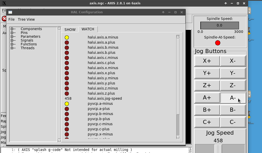

Re: LinuxCNC + Orange Pi (allwincnc)
6-axis-test-002.png (3497 просмотров) <a class='original' href='./download/file.php?id=203336&mode=view' target=_blank>Загрузить оригинал (75 КБ)</a>
xenon-alien писал(а): ↑ Я же про halui.... (оно перед ini)
xenon-alien писал(а): ↑ Вот этих нету. И ругается. А подобных пинов не нашел...
Не хватало строки (в разных ini смотрел и они там были, а тут я прошлёпал...)
HALUI = halui
Всё появилось, но оси не двигаются - координаты не меняются.
В чём может быть дело? (забыл по домам отправить... :hehehe: )

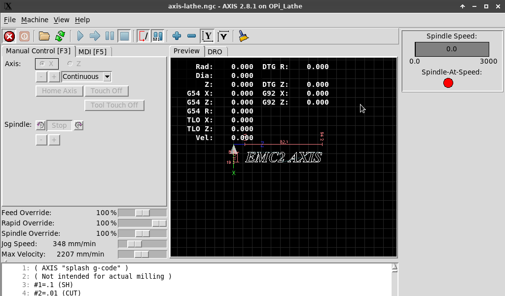

Lathe_003.png (3445 просмотров) <a class='original' href='./download/file.php?id=203459&mode=view' target=_blank>Загрузить оригинал (65.03 КБ)</a>
Lathe_002.png (3445 просмотров) <a class='original' href='./download/file.php?id=203458&mode=view' target=_blank>Загрузить оригинал (113.14 КБ)</a>

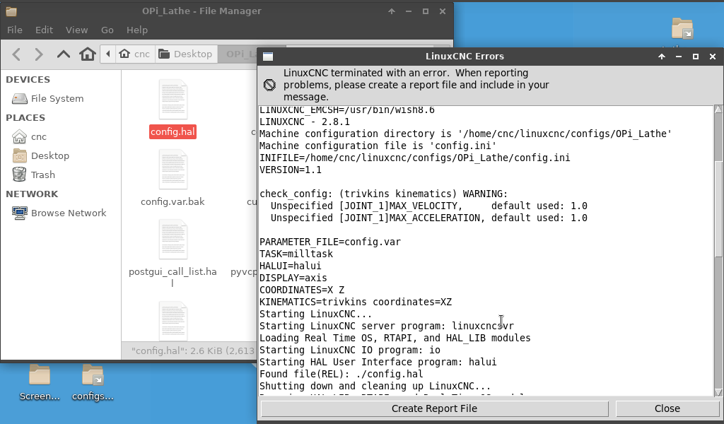

Пытаюсь создать конфигурацию для токарного и хочу вывести обороты на панель.
Но как только подключаю сигнал к pyvcp..... то получаю уведомление об ошибке, что не прописаны параметры для "третей" оси, которой не существует. Хотя когда я её закомментирую, то всё загружается.
#net s-rpm       =>   pyvcp.spindle-speed
А так же хочу придумать управление шпинделем по степ/дир... Может из-за этого просит...
В ручную я конфиги не создавал, так что действую пока что на угад, методом проб и ошибок.
Сообщение antoxa-kylibin »
В custom_postgui.hal уже есть это соединение, net spindle-cmd-rpm-abs => pyvcp.spindle-speed поэтому и ругается когда пытаетесь добавить связь про которую написали. Попробуйте эту строку закомментировать, а свою связь раскоментировать.... Но я бы вообще эту связь добавил в custom_postgui.hal, чтобы не получилось ситуации когда панель ещё не прогоузилась и hal пины не появились, а то тоже может ругаться.
На скринах просто не видно на что именно ругается, надо ниже прокрутить было. То что там warning пишет, это вроде просто предупреждение. Есть возможность ниже прокрутить информацию по ошибке?
Не знаю, что я наклацал, но в итоге дало ошибку на
antoxa-kylibin писал(а): ↑ В custom_postgui.hal уже есть это соединение, net spindle-cmd-rpm-abs => pyvcp.spindle-speed поэтому и ругается когда пытаетесь добавить связь про которую написали.
Теперь поправил и запустилось, без ругательств на мою некомпетентность в этом вопросе.
Осталось разобраться с "домами".
Очерёдность = 0 на обох - при этом приходится все 2 оси отправлять по отдельности. (сначала Х, потом Z - чутка не удобно при наладке...)
На 6 осевой конфигурации так же прописано и все сразу встают в "дома" (появляются прицелы одновременно)
А потом уже энкодер и шпиндель по СТЕП/ДИР...

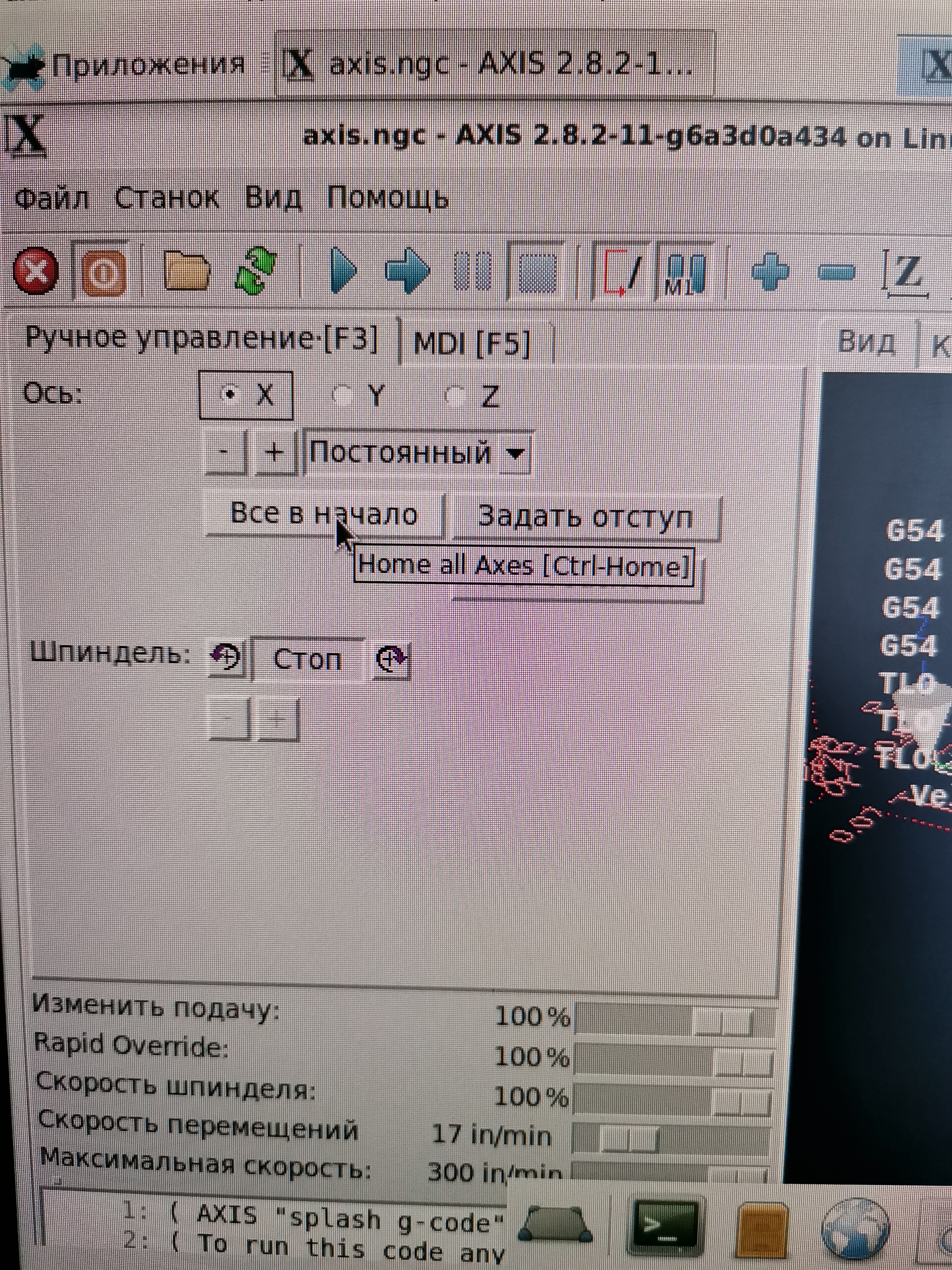

а кнопка Home All есть? Ну это в Axis так называется?
antoxa-kylibin писал(а): ↑22 май 2022, 21:43 а кнопка Home All есть? Ну это в Axis так называется?
"Home Axis" - это делает.
На скрине выше её видно.
antoxa-kylibin
Сообщения: 708
Репутация: 107
Настоящее имя: Антон
Откуда: г. Воронеж
Не было компа под рукой, чтобы сразу ответить.... Там есть какая то закавыка типа разрешить хомить все оси сразу или нет..... Точно не помню, но где то встречалась такая инфа. Надо мануал открыть по теме настройки концевиков, скорее всего там есть про это....
Я же говорил home all axes..... А вы не верите). По памяти блин ляпнул) (3315 просмотров) <a class='original' href='./download/file.php?id=203461&mode=view' target=_blank>Загрузить оригинал (8.28 МБ)</a>
antoxa-kylibin писал(а): ↑ Там есть какая то закавыка типа разрешить хомить все оси сразу или нет
Какая? :think:
Всем привет.
С домашним положением разобрался. (нужно было закомментировать офсет датчика, что бы сразу всё обнуляло)
За одно и механические микрики поставил на микро-токарный и всё настроил. (кому интересно - смотрим)
