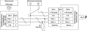

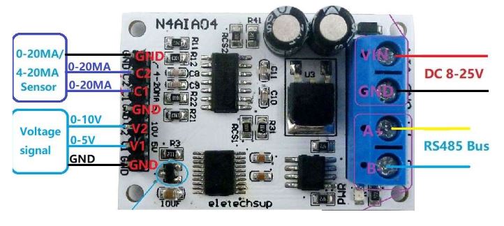

Изначально что может быть проще чем просто все подсоединить по такой схеме как в документах на плату:
1.JPG (2808 просмотров) <a class='original' href='./download/file.php?id=202905&mode=view' target=_blank>Загрузить оригинал (55.97 КБ)</a>

Далее все просто. От вешнего блока питания даём для N4AIAO4 12В, а RS-485 соединяем А-А, В-В. Тут все просто. Терминальный резистор не использую ибо провода короткие. Меньше 50см.

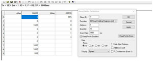

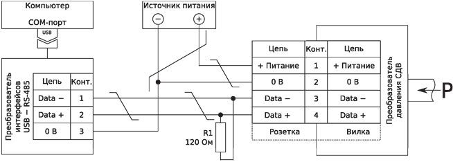

Modbus Poll настраиваем как указано в документации к плате, и после подключения видим, что довольно часто пробегает ошибка CHECKSUM ERROR. Какие я только настройки не менял, какой я только битрейд не ставил - все ровно. Ошибка появлялась совершенно рандомно и довольно часто. Светодиод на свистке тоже вел себя как-то странно. Светил в 50% от номинала и часто мигал. И тут в сети нахожу вот такую картинку:
3.png (2808 просмотров) <a class='original' href='./download/file.php?id=202907&mode=view' target=_blank>Загрузить оригинал (17.72 КБ)</a>
Соединяю GND RS-485 на свистке и GND на плате N4AIAO4, и вуаля! Пакеты стали отправляться/получаться стабильно и без ошибок. Светодиод на свисте мигает ровно каждую отправку пакета и в полную яркость. Ошибка ушла. Напряжение севшей батарейки АА платка измерила правильно: 1,22В

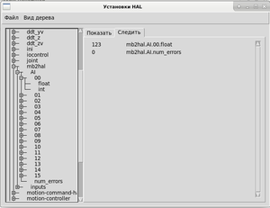

2022-04-20_202859.jpg (2712 просмотров) <a class='original' href='./download/file.php?id=202960&mode=view' target=_blank>Загрузить оригинал (58.28 КБ)</a>

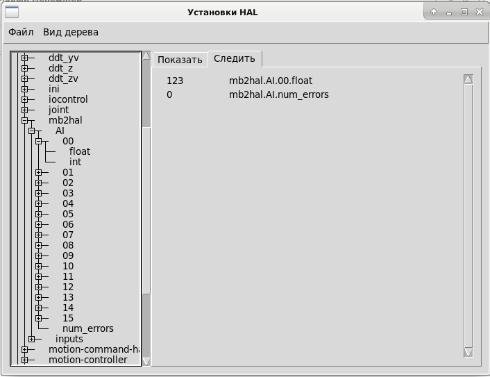

И после всех манипуляций в HAL видим данные с нашей N4AIAO4. 123 - это 1,23В батарейка подключена к пинам 0-5V<->GND
12.png (2712 просмотров) <a class='original' href='./download/file.php?id=202961&mode=view' target=_blank>Загрузить оригинал (25.68 КБ)</a>
