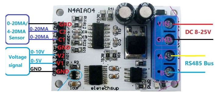

Хочу поделиться своим опытом подключения аналогового преобразователя N4AIAO4 к сети Modbus RTU через конвертер USB-RS485. Изрядно мне крови попила эта плата потому и делюсь своим опытом.
Изначально что может быть проще чем просто все подсоединить по такой схеме как в документах на плату:
1.JPG (2667 просмотров) <a class='original' href='./download/file.php?id=202905&sid=a5b8f3726430a28075ba343f124872a4&mode=view' target=_blank>Загрузить оригинал (55.97 КБ)</a>

Далее все просто. От вешнего блока питания даём для N4AIAO4 12В, а RS-485 соединяем А-А, В-В. Тут все просто. Терминальный резистор не использую ибо провода короткие. Меньше 50см.
Modbus Poll настраиваем как указано в документации к плате, и после подключения видим, что довольно часто пробегает ошибка CHECKSUM ERROR. Какие я только настройки не менял, какой я только битрейд не ставил - все ровно. Ошибка появлялась совершенно рандомно и довольно часто. Светодиод на свистке тоже вел себя как-то странно. Светил в 50% от номинала и часто мигал. И тут в сети нахожу вот такую картинку:
3.png (2667 просмотров) <a class='original' href='./download/file.php?id=202907&sid=a5b8f3726430a28075ba343f124872a4&mode=view' target=_blank>Загрузить оригинал (17.72 КБ)</a>
Соединяю GND RS-485 на свистке и GND на плате N4AIAO4, и вуаля! Пакеты стали отправляться/получаться стабильно и без ошибок. Светодиод на свисте мигает ровно каждую отправку пакета и в полную яркость. Ошибка ушла. Напряжение севшей батарейки АА платка измерила правильно: 1,22В
