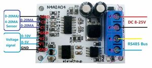

Изначально что может быть проще чем просто все подсоединить по такой схеме как в документах на плату:
1.JPG (2643 просмотра) <a class='original' href='./download/file.php?id=202905&sid=3786c5ecd27afeeb9ad244813252468d&mode=view' target=_blank>Загрузить оригинал (55.97 КБ)</a>

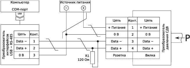

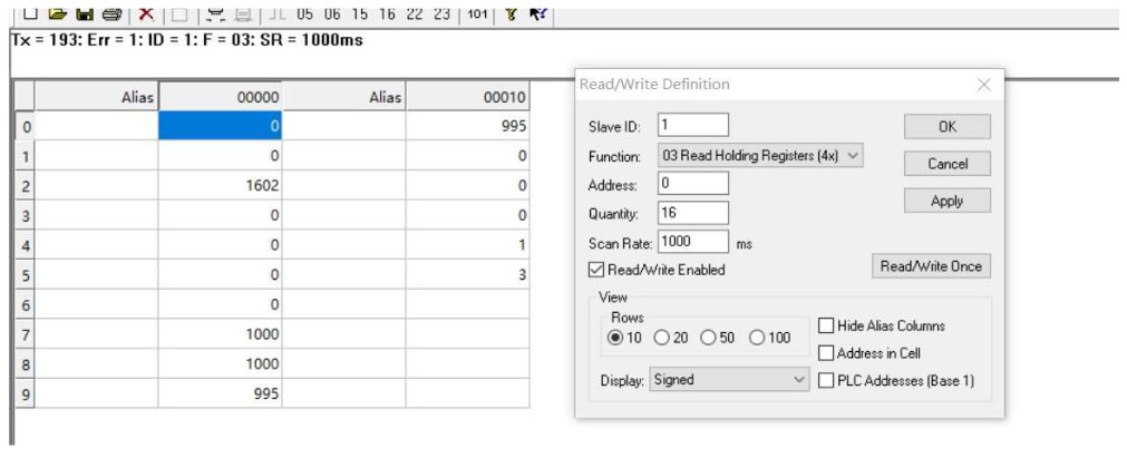

Modbus Poll настраиваем как указано в документации к плате, и после подключения видим, что довольно часто пробегает ошибка CHECKSUM ERROR. Какие я только настройки не менял, какой я только битрейд не ставил - все ровно. Ошибка появлялась совершенно рандомно и довольно часто. Светодиод на свистке тоже вел себя как-то странно. Светил в 50% от номинала и часто мигал. И тут в сети нахожу вот такую картинку:
3.png (2643 просмотра) <a class='original' href='./download/file.php?id=202907&sid=3786c5ecd27afeeb9ad244813252468d&mode=view' target=_blank>Загрузить оригинал (17.72 КБ)</a>
Соединяю GND RS-485 на свистке и GND на плате N4AIAO4, и вуаля! Пакеты стали отправляться/получаться стабильно и без ошибок. Светодиод на свисте мигает ровно каждую отправку пакета и в полную яркость. Ошибка ушла. Напряжение севшей батарейки АА платка измерила правильно: 1,22В

Nikomas писал(а): ↑ Соединяю GND RS-485 на свистке и GND на плате N4AIAO4, и вуаля!
А чего сразу не подключили?
GND - часто общий и необходимо подключать.
Относительно чего-то сигнал же должен меняться.

xenon-alien писал(а): ↑ GND - часто общий и необходимо подключать.
RS485 - токовая петля ;)
В нормальных устройствах достаточно АВ сигнала, без GND.

aftaev писал(а): ↑16 апр 2022, 20:45 RS485 - токовая петля ;)
Передача в двух проводном режиме - дуплекс, по моему. Один провод GND, другой сигнал. Master шлёт запрос, Slave отвечает. Если полюсовка Master - Slave не соблюдена, то сеть не работает. Если Master "молчит" в сети тишина, устройства Slave ждут запроса от Master. :hottabych:

Cvazist писал(а): ↑ Передача в двух проводном режиме - дуплекс, по моему. Один провод GND, другой сигнал

aftaev писал(а): ↑16 апр 2022, 21:32 Да уж, тяжелый случай :)
Тяжёлый, не тяжёлый, в той промышленой системе с которой я работал на интерфейсе RS485 протяженностью 3км нужно было соблюдать полярность 2х проводной системы. Иначе устройства не видели друг друга, хоть по проводам , хоть по оптике. И комп через USB - RS485 так же только при правильной полярности подключался к сети RS485.
Т.е. по моему , по крестьянски, в системе где не надо соблюдать полярность - нет общего провода "земли". Где полярность подключения обязательна, один провод сигнал, второй общий "земля" и без разницы с гальванической развязкой он или нет.
Мне с детства была интересна электроника, но к сожалению никто мне её не объяснял и я не мог понять как работает транзистор от одного провода (по схеме), а оказалось, что земля общая и тогда понятно, почему оно реагирует на сигнал с одной проводки.
По этому GND я всегда объединяю, где не критична гальваническая развязка. (даже драйвера по возможности подключаю с общим плюсом, или общим минусом, хотя по идее простая витая пара должна быть надежней, но не всегда получается добиться желаемого результата...)

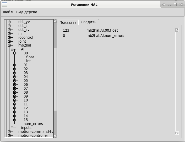

Теперь HAL. В HAL файле подгружаем компонент MB2HAL и дописываем следующие строки:
loadusr -W mb2hal config=config_file.ini
И надо создать в папке конфигурации вот такой файл - config_file.ini с таким содержанием и моими комментариями.

MB_TX_CODE=fnct_03_read_holding_registers //эти данные можно найти в документации на [b]N4AIAO4[/b] или на скрине ниже
FIRST_ELEMENT=0 //номер первого элемента
NELEMENTS=16 //количество элементов

2022-04-20_202859.jpg (2547 просмотров) <a class='original' href='./download/file.php?id=202960&sid=3786c5ecd27afeeb9ad244813252468d&mode=view' target=_blank>Загрузить оригинал (58.28 КБ)</a>
И после всех манипуляций в HAL видим данные с нашей N4AIAO4. 123 - это 1,23В батарейка подключена к пинам 0-5V<->GND
