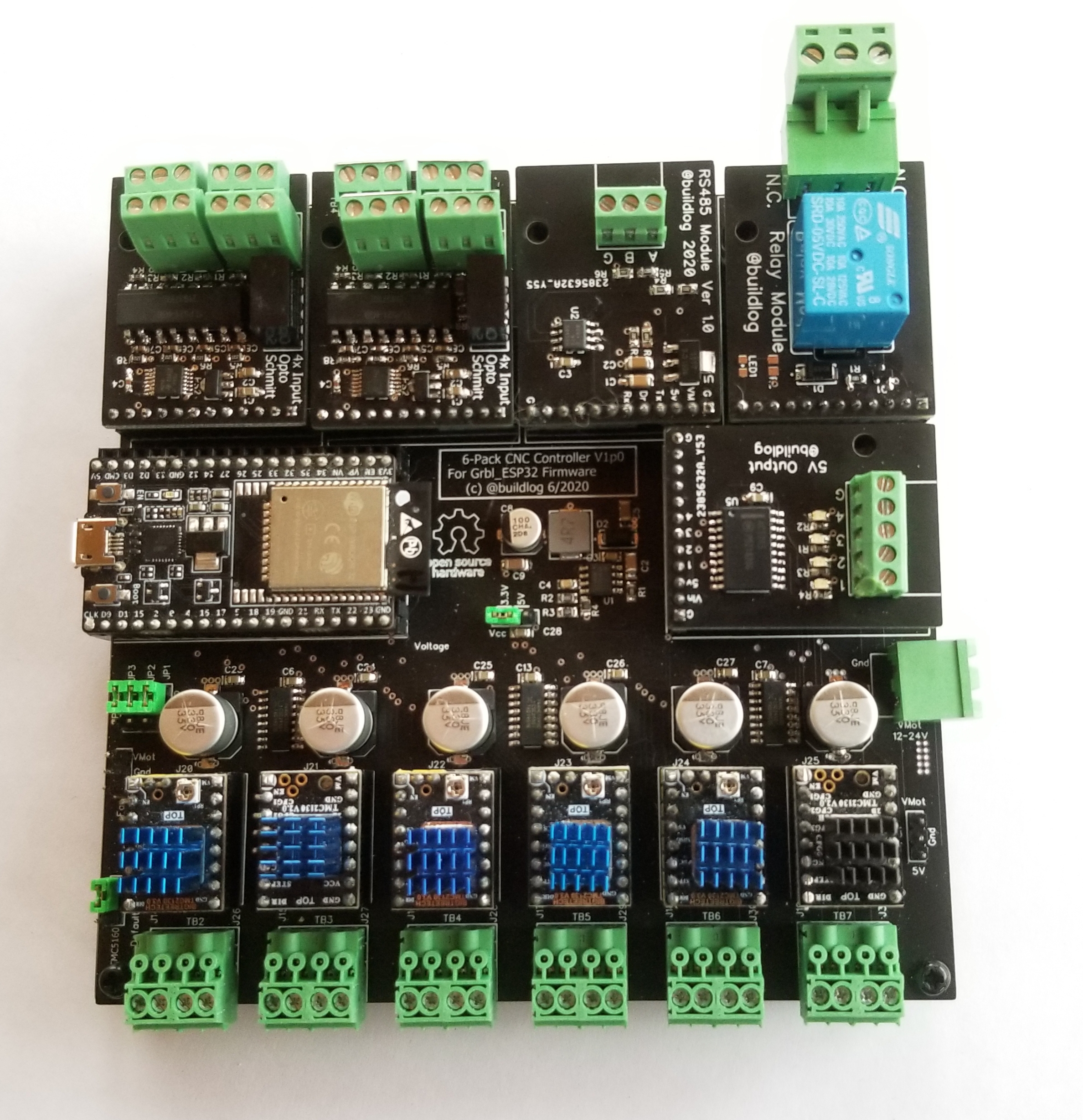

Появился порт GRBL на esp32
https://github.com/bdring/Grbl_Esp32
тут можно купить платку на 3 оси https://www.tindie.com/products/3336658 ... board-v41/
Или заказать и сделать самому, схемы есть тут https://github.com/bdring/Grbl_ESP32_De ... Controller
но мне нужны платки на 4-5 осей. Не видел никто?
У того же автора есть на 6 осей https://github.com/bdring/Grbl_Esp32, но мне не нравится модульность
20200711_120633.jpg (5837 просмотров) <a class='original' href='./download/file.php?id=185638&mode=view' target=_blank>Загрузить оригинал (2.49 МБ)</a>
CNC_Module_Opto_Schmitt_V1p1.pdf
(33.25 КБ) 436 скачиваний
Schematic - 6_Axis_I2S_v1p1.pdf
(215.71 КБ) 440 скачиваний
никто не встречал подобное, но на единой плате?
еще вопрос - подключить примитивный дисплей для отправки файлов с флешки и хоумления сложно?

Все эти хотелки имеются на недорогих 3Д принтерных платах с STM32 и Марлином на борту ;)

marlin не дружит с 4-5 независимыми осями. по крайней мере XYzAB у меня не получилось. сдвоенные оси может, а независимые нет.

у него же есть и на 4 оси, как с внешними драйверами так и с драйверами от 3д принтера, я себе на три оси по его схеме собрал, супер
https://github.com/bdring/4_Axis_SPI_CNC , https://github.com/bdring/4_Axis_External_Driver

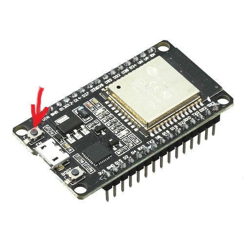

Подскажите, пожалуйста, как вылечить такую болячку: ESP32DevkitV1 при включении зависает наглухо и чтобы её запустить надо нажать Reset на плате. Как избавиться от этого глюка?
ESP32 подключена к 3Д принтеру который управляется Мегой2560+Рампс.
Это даёт возможность как управлять принтером по ВайФай, так и сбрасывать файлы с компа на флешку по сети.Но постоянный поиск той микроскопической кнопки в дебрях принтера напрягает.
(Нашел вот такой проектик на Гитхабе https://github.com/luc-github/ESP3D)

Попробуйте на вывод EN повесить небольшой керамический конденсатор 10-100nF на землю. На крайний случай вообще можно кнопку наружу вывести.
Вообще у вас в этой системе мега как бы лишняя, esp32 вполне может сама печатать, если драйверы подключить к ней напрямую. Но есть ли в этом смысл, подключение не простое будет, а цена китайской платы 2к

На гитхабе есть схема, так вот там в случае зависания рекомендуют 10мКф, но это надо проверять

Ок, спасибо! В моём случае ни керамические, ни электролитические конденсаторы не помогли. Поставил ESP8266 D1mini- заработало прекрасно!
Но в обоих случаях , и с ESP32 и с ESP8266, очень медленно происходит передача файлов на СД карту.
В общем, проект неудачный.
