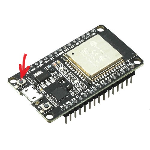

Всем привейт!
Подскажите, пожалуйста, как вылечить такую болячку: ESP32DevkitV1 при включении зависает наглухо и чтобы её запустить надо нажать Reset на плате. Как избавиться от этого глюка?
ESP32 подключена к 3Д принтеру который управляется Мегой2560+Рампс.
Это даёт возможность как управлять принтером по ВайФай, так и сбрасывать файлы с компа на флешку по сети.Но постоянный поиск той микроскопической кнопки в дебрях принтера напрягает.

Попробуйте на вывод EN повесить небольшой керамический конденсатор 10-100nF на землю. На крайний случай вообще можно кнопку наружу вывести.
Вообще у вас в этой системе мега как бы лишняя, esp32 вполне может сама печатать, если драйверы подключить к ней напрямую. Но есть ли в этом смысл, подключение не простое будет, а цена китайской платы 2к

Kost_irk писал(а): ↑ Попробуйте на вывод EN повесить небольшой керамический конденсатор 10-100nF на землю. На крайний случай вообще можно кнопку наружу вывести.
На гитхабе есть схема, так вот там в случае зависания рекомендуют 10мКф, но это надо проверять

Сообщение Newengine »
Ок, спасибо! В моём случае ни керамические, ни электролитические конденсаторы не помогли. Поставил ESP8266 D1mini- заработало прекрасно!
Но в обоих случаях , и с ESP32 и с ESP8266, очень медленно происходит передача файлов на СД карту.
В общем, проект неудачный.
