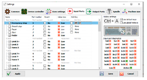

ну, 24 вольта не будем подавать, зная уже некий неположительный опыт пользователей.
все концевики заводятся на один пин, также как все датчики лимитов - на другой пин.
- вот тут не понял. Концевики и датчики лимитов - это что ли разные?
Вот про логику работы я и не понимаю. Com - это вроде бы общий провод, но это не земля? Значит, обеспечивая 12вольт, мы, замыкая концевик, подаём с него на, допустим, i5 сигнал?
Т.е. напряжение идёт по пути: вход на плату->по плате->пин com->провод к концевику-> концевик-> провод от концевика-> пин i5
предлагаю запустить Mach3 (не забыв прописать соотв. плагин) - опа. А что за плагин? Какой-то особенный для концевиков?
вот ещё подумалось: может концевики у меня не срабатывают, потому что каретка находится в пределах рабочего поля? Софт лимиты включены, никакого конфликта с границами нет. А как только каретка окажется за пределами по Х больше, чем -10мм, то тут уже и начнётся зона ответственности концевиков?
Я ссылаюсь на Drufel потому что по поиску больше всего находится именно мануалы оттуда. А для связки STB5100+Mach3+input ports катастрофически мало информации. У Drufel-a своя программа, в меру кривая. С её помощью тоже моторы шевелятся, но со своими кунштуюками. Я пробовал настроить пины по их мануалам, потому что там прямые указания прописать в инпутах 3,4 и5 пины. Но тоже без результата.
2021-12-20_11-25-21.png (2141 просмотр) <a class='original' href='./download/file.php?id=200547&mode=view' target=_blank>Загрузить оригинал (36.21 КБ)</a>

voverrr писал(а): ↑ вот тут не понял. Концевики и датчики лимитов - это что ли разные?
Могут быть разные, а могут совмещать функции. Это кому-какое конкретно назначение нужно. У меня - совмещают.
voverrr писал(а): ↑ Com - это вроде бы общий провод, но это не земля?
Могли бы, не дожидаясь моего ответа, прозвонить плату мультиметром. COM, GND и -V соединены.
voverrr писал(а): ↑ А что за плагин? Какой-то особенный для концевиков?
Нет, плагин для STB5100.
voverrr писал(а): ↑ вот ещё подумалось: может концевики у меня не срабатывают, потому что каретка находится в пределах рабочего поля? Софт лимиты включены, никакого конфликта с границами нет.
А если еще малость подумать? :) От чего контроллер станка будет отсчитывать лимиты, если машинный ноль неизвестно где? :) Как его определить, если датчики не настроены и "домашний цикл" не запускался?
voverrr писал(а): ↑ А для связки STB5100+Mach3+input ports катастрофически мало информации.
Инструкция
voverrr писал(а): У Drufel-a своя программа, в меру кривая. С её помощью тоже моторы шевелятся, но со своими кунштуюками.
Дело не в том, как выглядит программа. а в том, как она работает.
При эмуляции LPT-порта с помощью USB, необходимо предусмотреть ряд мер для поддержки realtime-режима.
При использовании Mach3 с этой картой, за этот режим отвечает плагин BL-UsbMach3, если я правильно помню.
Он работает коряво. Т.е. выдает импульсы на ШД не через равные промежутки времени (при прямолинейном движении), а через хаотические. В результате шпиндель таки доезжает из точки А в точку Б за требуемое время, но рывками (микрорывками, если хотите).
Это не идет на пользу ни станку, ни инструменту, ни изделию.
Я переписывался с разработчиками Drufel на эту тему, но они не поняли проблемы, или сделали вид, что не поняли.
Подробнее об этой проблеме я писал на этой ветке.

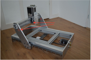

А тогда определите, что же именно у меня?
Кнопка на боковине портала, на которую нажимает торцом каретка и по нажатию должна останавливаться. Дальше неё хода нет.
Картинка не моя, взял похожую.
2021-12-20_13-20-48.png (2124 просмотра) <a class='original' href='./download/file.php?id=200549&mode=view' target=_blank>Загрузить оригинал (810.67 КБ)</a>

voverrr писал(а): ↑ А тогда определите, что же именно у меня?
У 90% станков концевики, они же датчики лимитов, они же датчики домашней позиции.
Если домашняя позиция не совпадает с концевым положением исполнительного инструмента, можно разместить датчики в нужном месте, а можно оповестить контроллер, что эта позиция находится на определенном отступе от концевого положения (по каждой из осей).
Большинство пользуется последним принципом.

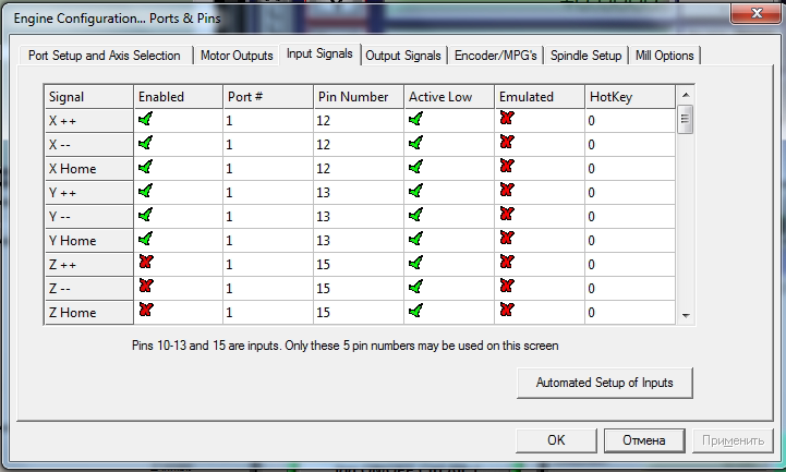

Получилось.
Добрался домой, при разомкнутых концевиках замерил напряжение между COM(тот, который у меня ACM) и i3-i4-i5 и оно показало около нуля.
А замерил между GND и i3-i4-i5 - показало около 18 вольт.
Перекинул провод с com на gnd и оно заработало.
В настройках инпутов прописал вот такое.
На оси Z пока концевики не установлены, её не включал.
Только я не пойму, с какого хрена там 18 вольт взялось и откуда. С компа 5вольт, с блока питания 12 вольт.
2021-12-21_00-11-18.png (2088 просмотров) <a class='original' href='./download/file.php?id=200586&mode=view' target=_blank>Загрузить оригинал (76.56 КБ)</a>
