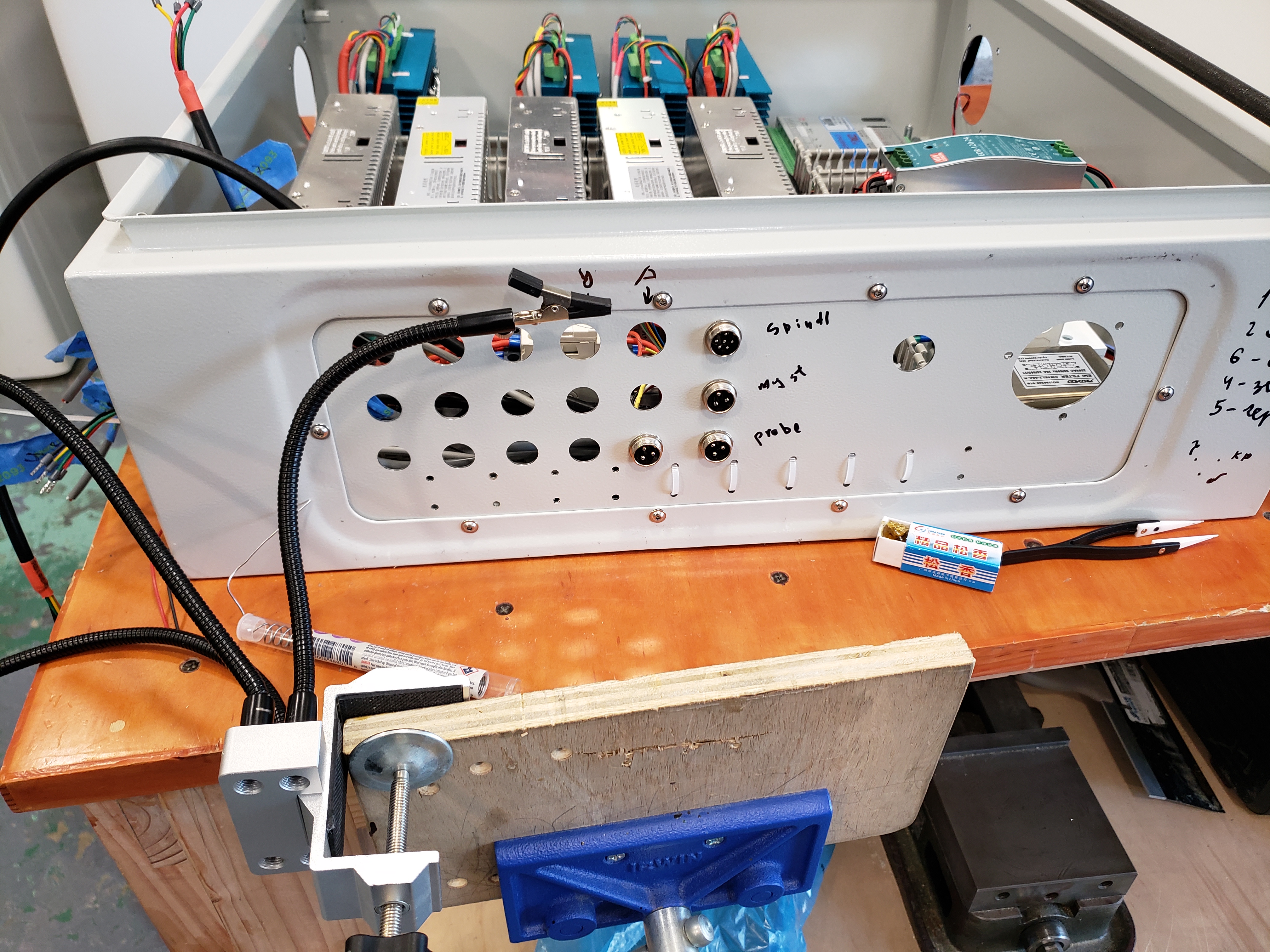

Прошу прощения за некропостинг, но более релевантной темы не нашел.
Хочу разъёмы(питание ШД + енкодеры всякие, лимиты, такое вот), желательно мама на ящик, папа на провод, чтобы прикручивался и откручивался изнутри корпуса.
Классика в виде GX-12/16/20 не очень устраивает т.к. разъём прикручивается снаружи коробки и после пайки возможность достать всю сборку на подложе из ящика не разбирая пропадает - нужно либо провода раскоммутировать либо отпаивать все пины всех разъёмов.

Крутая хотелка.. "эта штука" назвается "монтажная панель". Кроме как сделать отдельную фальш-панель с разъёмами, для фиксации изнутри корпуса.. снаружи под эту панель сделать вырез - ни каких идей нет. Так имеет смысл морочиться, когда моного тонких проводов.. Для хоббийного 3-4 осевого, можного обойтись гермо-вводом и клемнымы колодками на монтажной панели.. Сделайте запас провода.. гермоввод расслабил, провода во внутрь затянул, панель достал.. ни чего отключать не нужно..

tsipa740 писал(а): ↑ Хочу разъёмы(питание ШД + енкодеры всякие, лимиты, такое вот), желательно мама на ящик, папа на провод, чтобы прикручивался и откручивался изнутри корпуса.
Из круглых можно посмотреть M12, M16
из не-круглых самое простое DB9 DB15 и т.д. на тонкий листовой корпус просто садятся на винты. Они есть и с силовыми пинами
Если корпус толстоват - отверстия по-больше и переходную пластину ознутри прикрутить.

iMaks-RS писал(а): ↑27 июл 2021, 12:59 Крутая хотелка.. "эта штука" назвается "монтажная панель". Кроме как сделать отдельную фальш-панель с разъёмами, для фиксации изнутри корпуса.. снаружи под эту панель сделать вырез - ни каких идей нет. Так имеет смысл морочиться, когда моного тонких проводов.. Для хоббийного 3-4 осевого, можного обойтись гермо-вводом и клемнымы колодками на монтажной панели.. Сделайте запас провода.. гермоввод расслабил, провода во внутрь затянул, панель достал.. ни чего отключать не нужно..
Обе идеи норм, про фальшпанель мне особенно понравилась, я думаю я видел ящики с уже готовой реализацией, теперь понял зачем эта штука нужна.
Она правда почему-то снаружи крепится везде, но вроде не вижу ничего что мне помешает её изнутри прикркутить. Спасибо.
calabr писал(а): ↑ Из круглых можно посмотреть M12, M16
О!! Вот это огонь просто, спасибо большое. Именно то что я искал.

Да нашел на али действительно, но чот долго ждать. Доехал до одной булочной и нашел там сразу в наличии вот такие e-клипы, подобрал нужный размер без особых проблем.
20210727_193826.jpg (3431 просмотр) <a class='original' href='./download/file.php?id=196922&mode=view' target=_blank>Загрузить оригинал (3.26 МБ)</a>
Остановлюсь на этом варианте. Спасибо за советы, господа, они тоже были норм.

tsipa740 писал(а): ↑ Она правда почему-то снаружи крепится везде, но вроде не вижу ничего что мне помешает её изнутри прикркутить
А кто мешает открутив эту фальшпанель с проводами снаружи, завести её в прорезь шкафа углом и протянуть все хозяйство для ремонта уже во внутрь ;)
tsipa740 писал(а): ↑ Остановлюсь на этом варианте
Со стопорным кольцом будет прокручиваться и провод закручиваться при затягивании второй части разъема. У меня порой и с гайкой прокручивается, если ответную часть рукой закручиваю от души ;)

Блин, это валидное замечание. Завтра проведу натурные испытания на листе оцинковки.
xvovanx писал(а): ↑ завести её в прорезь шкафа углом
Ну запаса провода если сделать много то и так можно наверное. Я посмотрю на опцию с более другим ящиком если с колечками не взлетит. Колечки найти в наличии проще чем ящики.

Толковое замечание, спасибо, натурные испытания показали что со стопорным кольцом реально не очень - провод экрана под гайку нормально не прикрутишь и прокручивается полегче чем без него. Я остановился на идее со съёмной панелью.

Пластиковая фальшпанель позволяет хорошо затянуть разъемы без риска прокручивания.

Argon-11 писал(а): ↑02 авг 2021, 21:22 без риска прокручивания.
Я бы искренне удивился если бы оно прокрутилось с четырью винтами.

Там не все такие, есть и стремные!
Хотя могу уже всего и не помнить. У "стремных" GX16/GX12 отверстие в панели может быть не круглое, а с "ключом" в виде недорезанных сегментов для воспрепятствования прокручиванию. Так что дело скорее всего не в пластике, извиняюсь!

Я вот так сделал
20210731_193120.jpg (3270 просмотров) <a class='original' href='./download/file.php?id=197100&mode=view' target=_blank>Загрузить оригинал (3.58 МБ)</a>
Argon-11 писал(а): ↑02 авг 2021, 21:52 У "стремных" GX16/GX12 отверстие в панели может быть не круглое, а с "ключом" в виде недорезанных сегментов для воспрепятствования прокручиванию.
Я думал что это чтобы экран можно под гайку было заземлить, нет?
