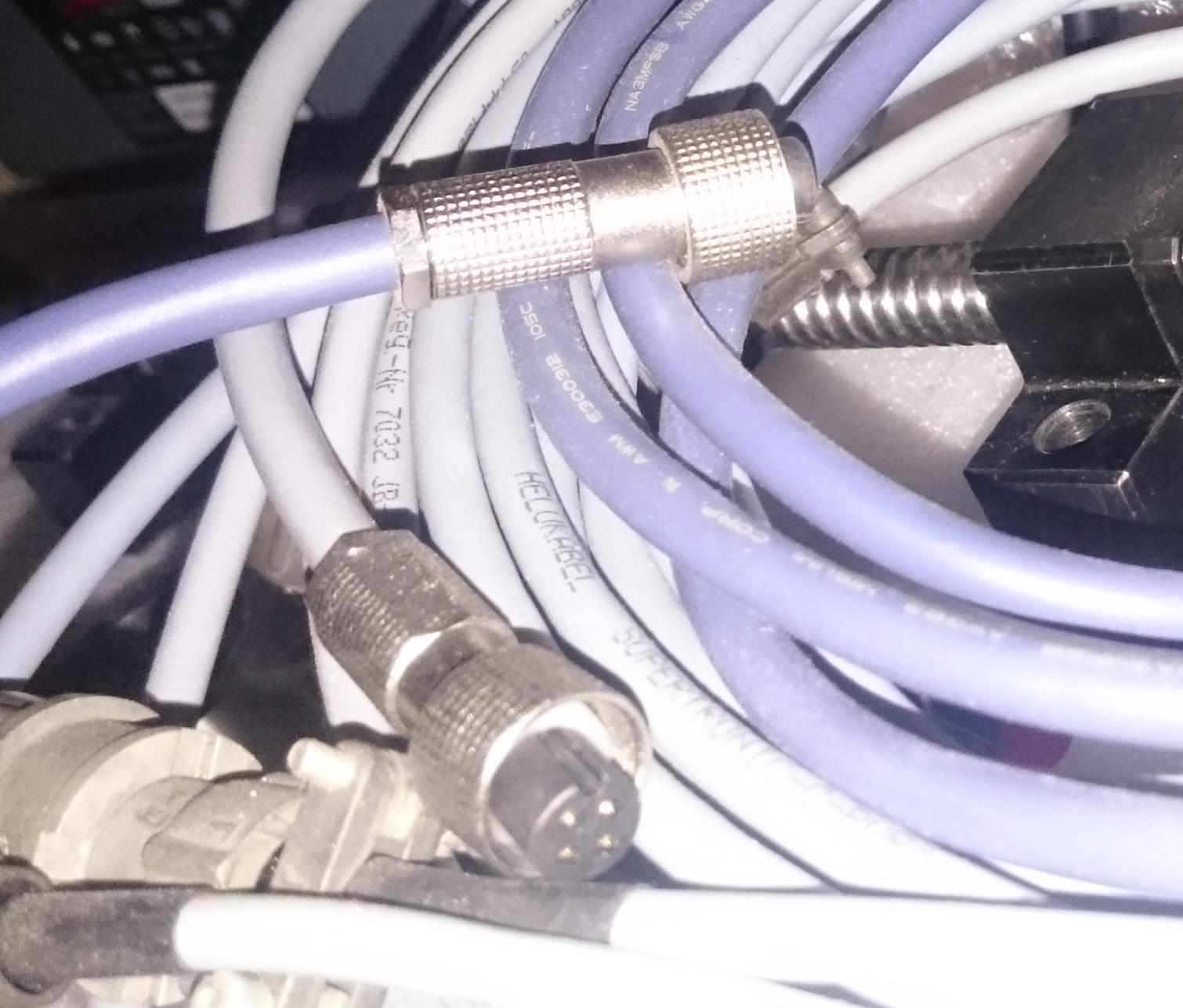

Я использовал для блока управления и подключения шаговых двигателей NEMA23 вот такие разъемы: Разъем 4pin 5A 200V 16mm
Разъем 4pin 5A 200V 16mm (4663 просмотра) <a class='original' href='./download/file.php?id=128818&mode=view' target=_blank>Загрузить оригинал (17.39 КБ)</a>

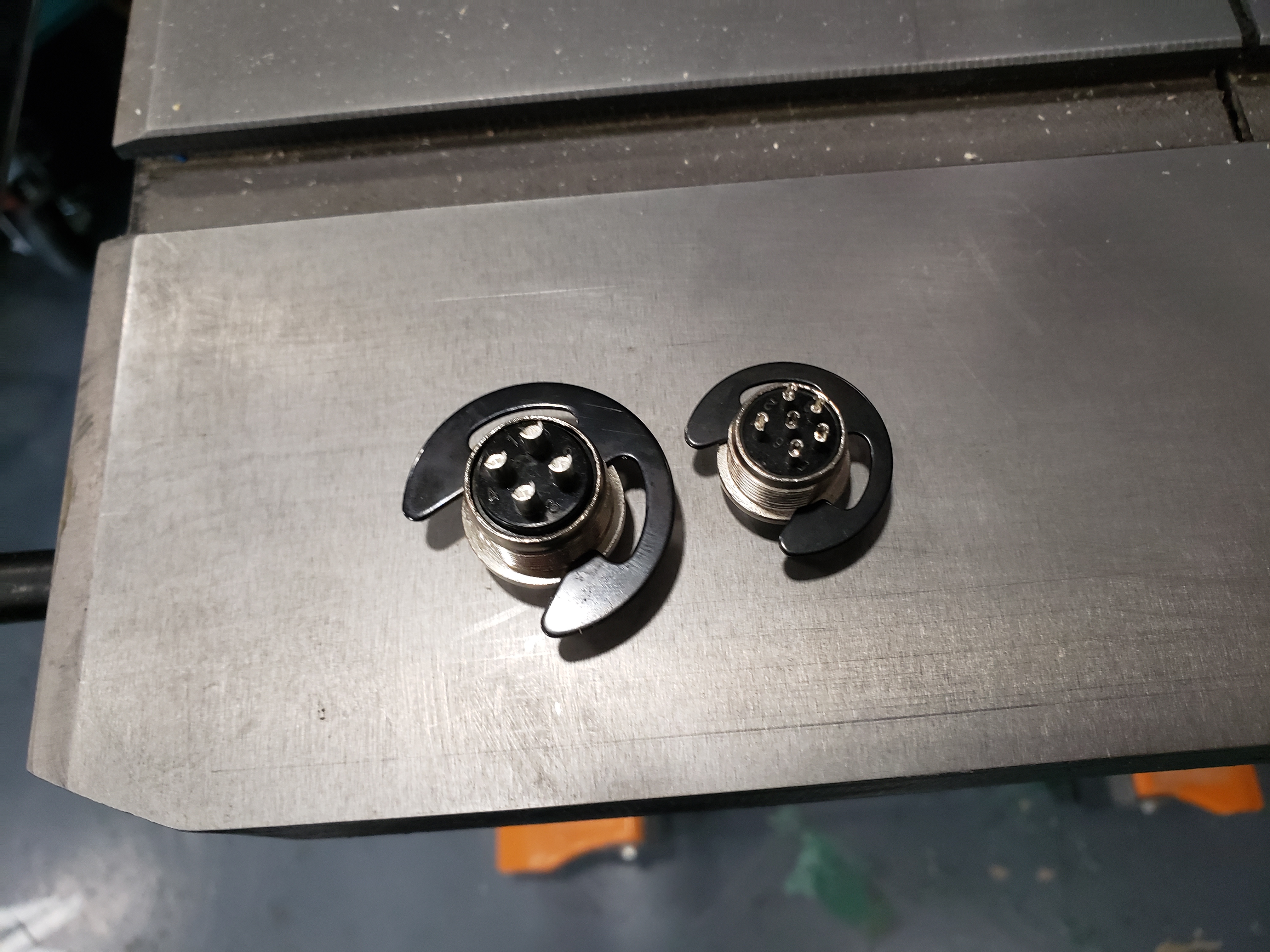

Да нашел на али действительно, но чот долго ждать. Доехал до одной булочной и нашел там сразу в наличии вот такие e-клипы, подобрал нужный размер без особых проблем.
20210727_193826.jpg (3015 просмотров) <a class='original' href='./download/file.php?id=196922&mode=view' target=_blank>Загрузить оригинал (3.26 МБ)</a>
Остановлюсь на этом варианте. Спасибо за советы, господа, они тоже были норм.

tsipa740 писал(а): Она правда почему-то снаружи крепится везде, но вроде не вижу ничего что мне помешает её изнутри прикркутить
А кто мешает открутив эту фальшпанель с проводами снаружи, завести её в прорезь шкафа углом и протянуть все хозяйство для ремонта уже во внутрь ;)
tsipa740 писал(а): Остановлюсь на этом варианте
Со стопорным кольцом будет прокручиваться и провод закручиваться при затягивании второй части разъема. У меня порой и с гайкой прокручивается, если ответную часть рукой закручиваю от души ;)

xvovanx писал(а): будет прокручиваться
Блин, это валидное замечание. Завтра проведу натурные испытания на листе оцинковки.
Толковое замечание, спасибо, натурные испытания показали что со стопорным кольцом реально не очень - провод экрана под гайку нормально не прикрутишь и прокручивается полегче чем без него. Я остановился на идее со съёмной панелью.
