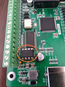

IMG_20210221_101025.jpg (9566 просмотров) <a class='original' href='./download/file.php?id=192575&mode=view' target=_blank>Загрузить оригинал (3.33 МБ)</a>
На живую через пины P3 STM прошил но проблема осталась. В моей плате стоит еще чип без названия на месте U4 . В плате NVEM его нет но не во всех версиях. Судя по всему флеш память только для чего

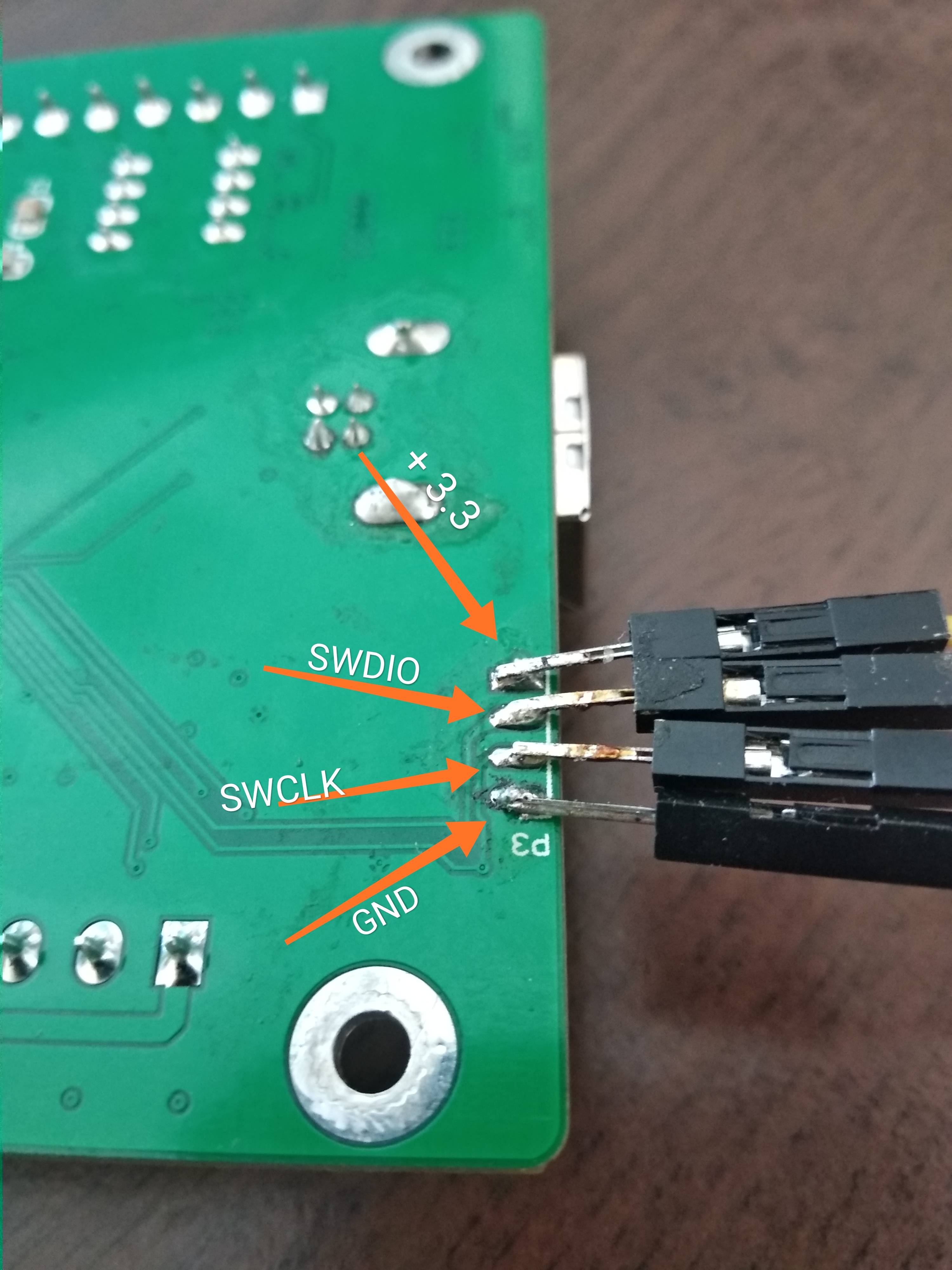

Прошивается и считывается ST-LINK V2.
IMG_20210225_162145.jpg (9440 просмотров) <a class='original' href='./download/file.php?id=192765&mode=view' target=_blank>Загрузить оригинал (2.32 МБ)</a>

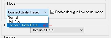

avtostv писал(а): ↑22 фев 2021, 16:45 Работал контролер не долго.Потом в MACH 3 вышло сообщение что требуется бин файл я указал какой и где (мне китаец прислал) после этого перестал определятся как устройство. Mach3 естественно его тоже не видит. Пробовал на разных компьютерах и ноутах и с разной виндой и шнурки менял результат тот же.
Если вдруг у кого-то такая же ерунда, то в настройках ST-link Utility, нужно выбрать Mode: Connect Under Reset вместо Normal
11.jpg (8711 просмотров) <a class='original' href='./download/file.php?id=197894&mode=view' target=_blank>Загрузить оригинал (16.86 КБ)</a>

Сообщение avtostv »
Пробовал и так но делов нет . Сейчас добился что хоть USB он определяет подключение но что за устройство не понимает
