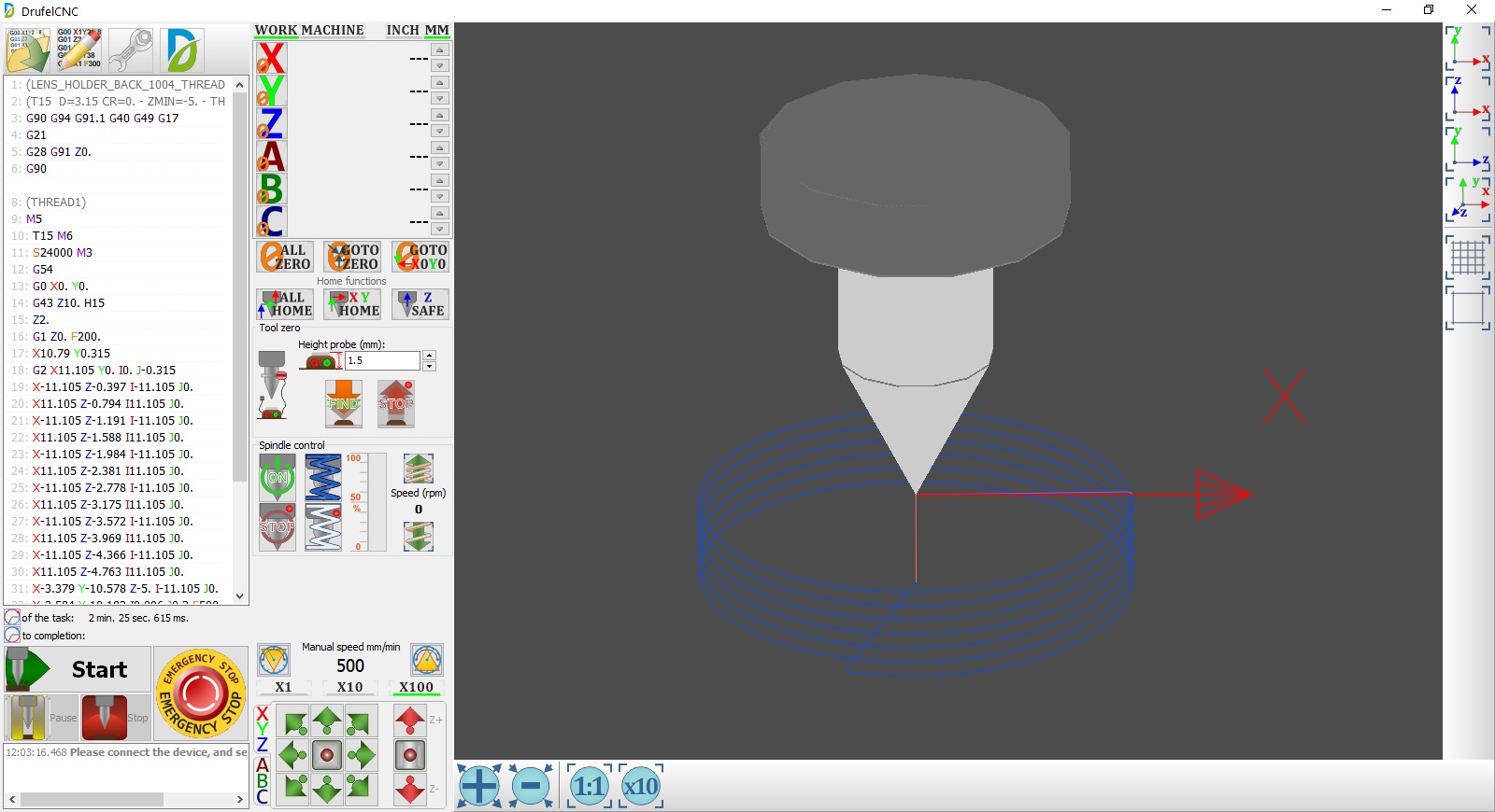

Курдль писал(а): ↑
crashzoom писал(а): Неплохая программа с минимум настроек. Делаю в ней карту высот. Большие уп в ней не делал, а прстенькие типа гравировок нормально идут. Есть мелкие глюки, но авторы с ними борятся.
Не подскажете, нужен ли для нее какой-то особый G-код?
Может быть какие-то особые настройки, или платная лицензия?
Дело в том, что она неправильно интерпретирует мои УП, которые нормально работали под другим ПО.
В частности, вместо спиралей она генерирует какие-то двумерные зигзаги, вместо окружности - дугу и хорду (типа полумесяца)
Причем не только так отображает траекторию на экране, но и посылает на станок соответствующе импульсы.
Это про DrufelCNC
Я связался со службой техподдержки.
Они признали проблему и порекомендовали скачать последнюю версию.
В ней действительно проблема исправлена.

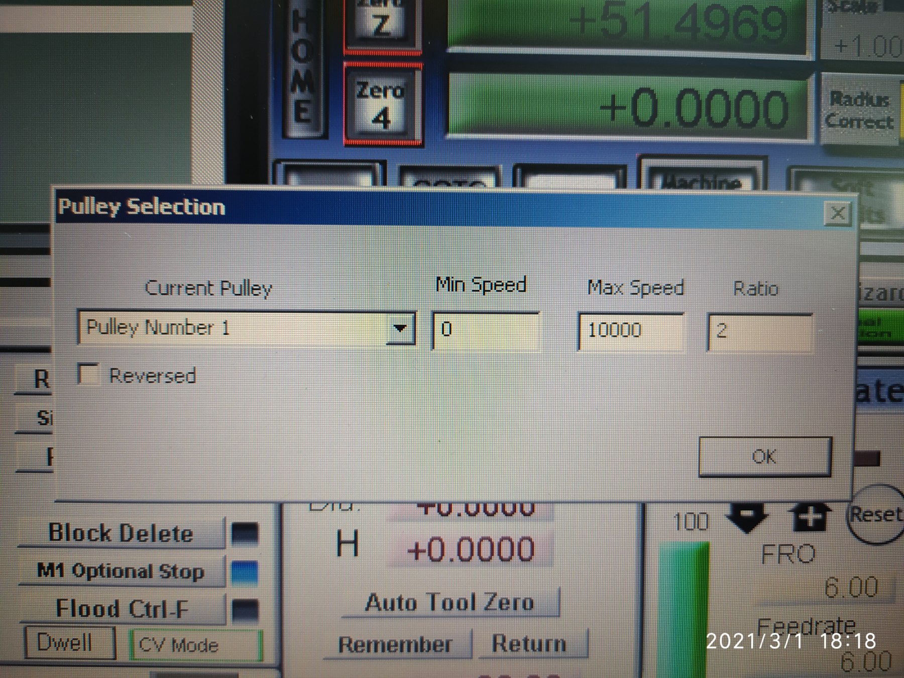

А где ты настраиваешь максимальные обороты шпинделя?
И у меня есть еще один общий вопрос: 1000Гц - это предел частоты PWM?
Я не смог увеличить более этого значения. Для шпинделя этого за глаза хватит, а для лазера вряд ли.
semen72
Сообщения: 118
Зарегистрирован: 13 ноя 2019, 16:09
Репутация: 6
Re: USB Motion Card STB4100
Сообщение semen72 »
Курдль писал(а): ↑ А где ты настраиваешь максимальные обороты шпинделя?
Здесь:
изображение_viber_2021-03-01_18-17-30.jpg (2647 просмотров) <a class='original' href='./download/file.php?id=192838&mode=view' target=_blank>Загрузить оригинал (616.29 КБ)</a>
При этой частоте ШИМ равен 100%.

semen72 писал(а): ↑ А где ты настраиваешь максимальные обороты шпинделя?
Здесь:
А! Точно. Кстати, изменение этого значения в настройках плагина прописывается и в Pulley Selection.
