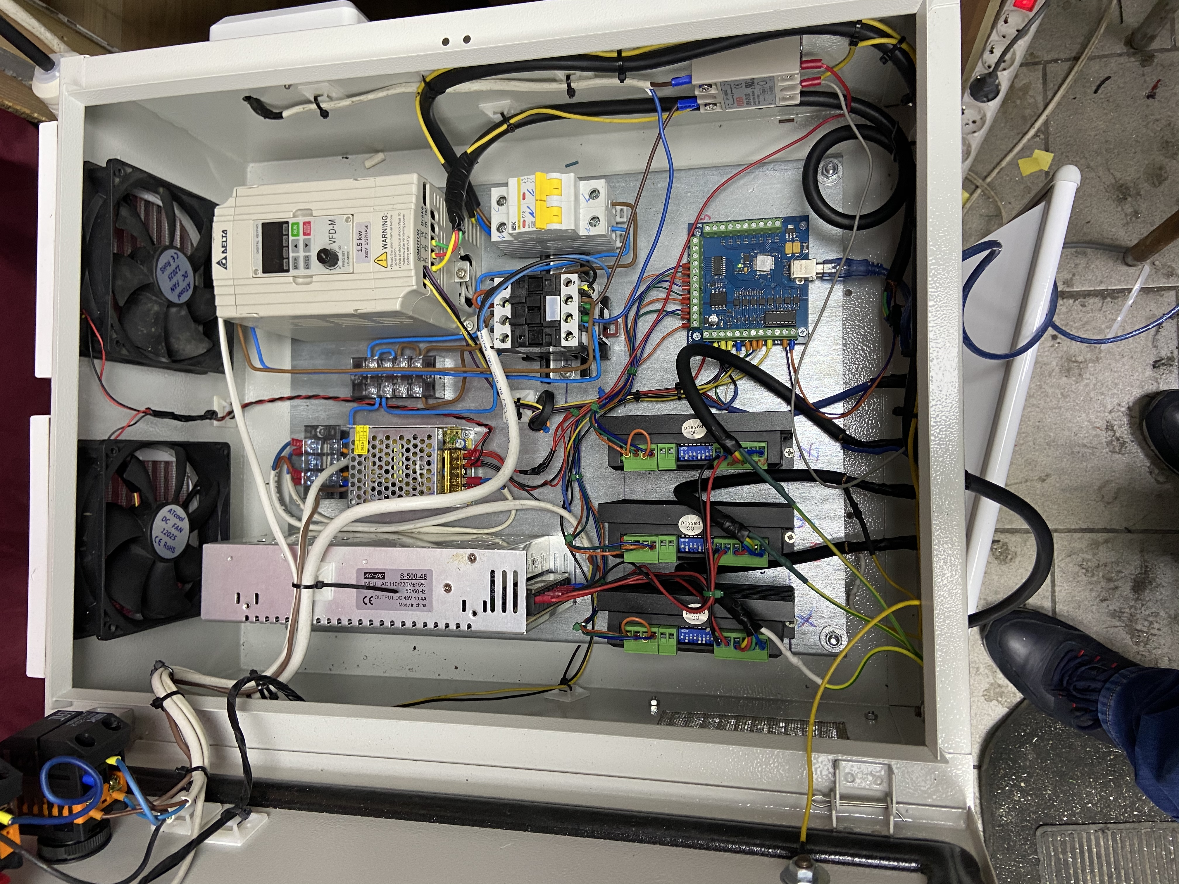

Вот мой
35C73CBD-5E2F-4892-8B8A-9D97A02601E1.jpeg (2172 просмотра) <a class='original' href='./download/file.php?id=190442&mode=view' target=_blank>Загрузить оригинал (93.8 КБ)</a>
Я так понимаю нужно использовать Контакты RA-RB-RC

RA RC замыкается RB размыкается .Но настроить надо по мануалу частотника.

По мануалу разобрался как его настраивать
Там для активации реле 24 вариации
Как по опыту лучше организовать включение помпы охлаждения шпинделя? Я думал сделать что бы охлаждение включалось с включением частотника? Или с включением шпинделя?
Re: USB Motion Card STB4100
Nikopol70 писал(а): ↑ Как по опыту лучше организовать включение помпы охлаждения шпинделя?
Nikopol70 писал(а): ↑ с включением шпинделя?
А выключение с задержкой, если возможно.

Сделал включение подачи охлаждайки по сигнальной частоте, 0,1гц
Отключается через 2-5 сек после остановки шпинделя.
