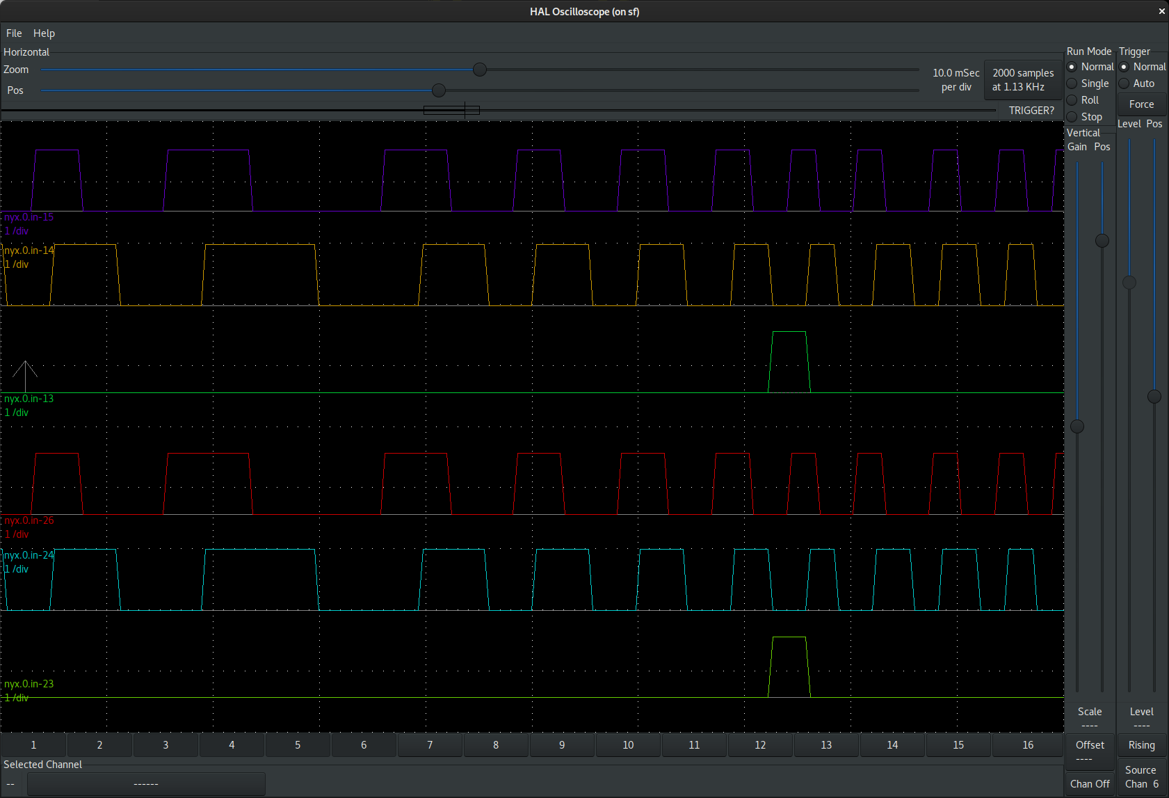

да, еще. можно в hal scope посмотреть, что сигналы доходят до FPGA на пинах
A0 nyx.0.in-26
B0 nyx.0.in-24
Z0 nyx.0.in-23
A1 nyx.0.in-15
B1 nyx.0.in-14
Z1 nyx.0.in-13
килогерц с копейками всего, но если медлено-медленно крутить - то что-то видно. если поставить триггер на Z0 (который работает), то хотя бы можно увидеть приходит он же на Z1 или нет
enc-scope.png (4292 просмотра) <a class='original' href='./download/file.php?id=188841&mode=view' target=_blank>Загрузить оригинал (84.84 КБ)</a>

merkwurdigliebe писал(а): ↑ да, еще. можно в hal scope посмотреть, что сигналы доходят до FPGA на пинах
да, я так делал и у меня чёто совсем не там где надо мигало...
попробую сесть не торопясь разобраться. главное с пинаутом не напутал..
merkwurdigliebe писал(а): ↑ yenc - это я добавил в прошивку еще 4 квадратурных декодера (без индекса) на CN2. клиент хотел MPG отдельные по осям. в виде YIO чтобы не менять формат области памяти обмена с карточкой... да, все так, 16 бит, переполнение ловится.
Эти я видел в описании nyxq config, но через rs-485 тоже ведь будут работать?
alex_sar
Сообщения: 1421
Репутация: 315
Re: Контроллер YSSC2P для серво Mitsubishi SSCNET-II (MR-J2S-B)
Сообщение alex_sar »
А пинаут-то у меня - неправильный! Вот он и ответ )
// nyx2.h
#define EX_ENC1		0x0020	//                        13:A1 14:B1 15:Z1
я высчитал вот такие пины из этого
19   IO25 ENC1A
21   IO26 ENC1B
23   IO27 ENC1Z
25   IO28
а оказывается
A0 nyx.0.in-26
B0 nyx.0.in-24
Z0 nyx.0.in-23
Табличку бы на сайте обновить бы :)

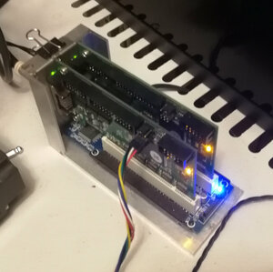

воскресил поддержку нескольких карточек в драйвере под preempt_rt. запустил одновременно SSCNET III/H и MDS - вроде через PCI успевает все пролезть. обрабочик выполняется 60мкс, два - 120мкс, время цикла - 222мкс. попробуем завести родной мицубисевский шпиндель MDS-A-SP одновременно с MR-J4-B подачах
yssc3hp_ymds2p.jpg (4197 просмотров) <a class='original' href='./download/file.php?id=189098&mode=view' target=_blank>Загрузить оригинал (302.83 КБ)</a>
j4mds.jpg (4197 просмотров) <a class='original' href='./download/file.php?id=189099&mode=view' target=_blank>Загрузить оригинал (480.21 КБ)</a>

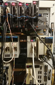

оживили тут мицубисевского робота с дохлым контроллером под linuxcnc. основная проблема была в том, что 4 из 6 моторов в нем нестандартные (HC/HF-SWS, с полым валом) и нигде, кроме как в роботах, не используются. товарищ выпаял флэшку из оригинального контроллера и слил оттуда прошивку. оказалось, что там два трехосевых привода типа MDS-D-V3, собранные на одной плате. моторы в прошивке нашлись, удалось сконвертить константы в формат J4 и прописать их в параметры двухосевых MR-J4W2-B. и, несмотря на несколько параметров, значение которых пришлось взять с потолка, оно зашевелилось...
https://forum.linuxcnc.org/38-general-l ... =10#192105
merkwurdigliebe писал(а): ↑ оживили тут мицубисевского робота с дохлым контроллером под linuxcnc
Ты главный повелитель мицубисевских серв :)

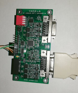

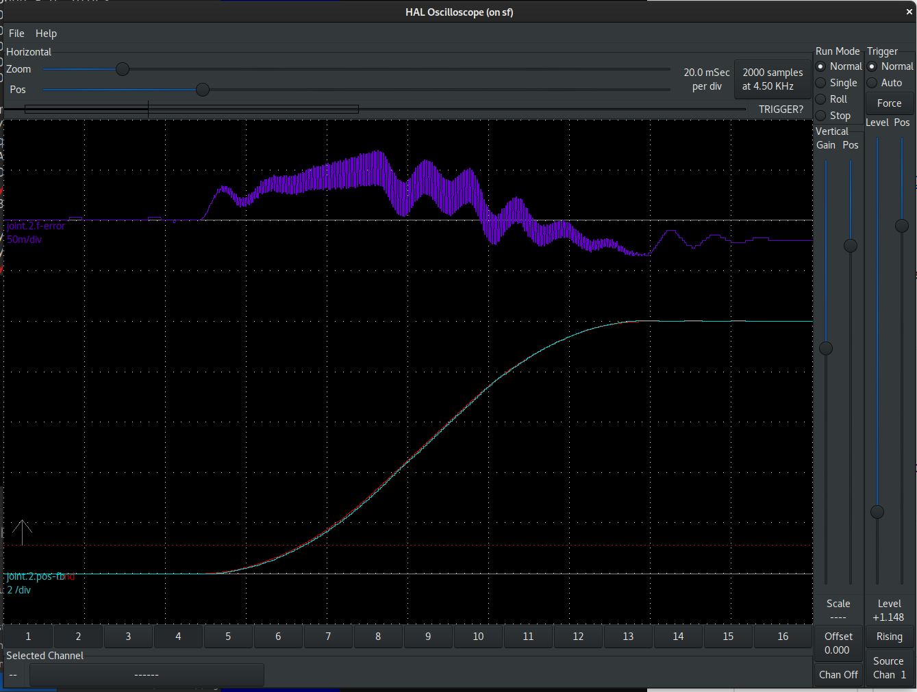

запустил модуль с аналоговыми выходами. в процессе скупил, наверное, все фейковые микросхемы на алиэкспрессе:
загадочные ЦАПы маркированные как DAC7563 и как-то работающие, но явно не они
OPA188, которые сгорают при питании 10В, хотя должны держать 40
и не то, чтобы прям совсем дешево продавали... следующие DAC8562 с алиэкспесса оказались нормальными, а операционники тут купил.
DC/DC 5->+-12 правильные купил со второго раза, первые сдуру взял нестабилизированные... но в итоге оно таки заработало и даже косяков на 4-слойной плате не нашел, кроме одного места на шелкографии :)
потестить - аналоговые сервы у меня ж не водятся :) кроме одного усилка MR-J3-60A-RJ070. но у него прошивка под индексер и аналоговое управление не работает. и J3 я шить не умел, пришлось сколхозить программатор под SOP48 и залить оффлайн стандартную фирварь. до этого с linuxcnc'шным PIDом вообще никогда не связывался - поиграю, наконец...
yao2-working.jpg (3887 просмотров) <a class='original' href='./download/file.php?id=192337&mode=view' target=_blank>Загрузить оригинал (2.06 МБ)</a>
analog-servo.png (3887 просмотров) <a class='original' href='./download/file.php?id=192338&mode=view' target=_blank>Загрузить оригинал (84.56 КБ)</a>
Duhas
Сообщения: 1842
Репутация: 285
Откуда: Красноярск
Сообщение Duhas »
а что за разъемы используете?
merkwurdigliebe
Сообщения: 603
Репутация: 580
Откуда: București
Сообщение merkwurdigliebe »
3M 10220, Mini D Ribbon которые. любимые ж разъемы всех японских сервопроизводитетей... :)

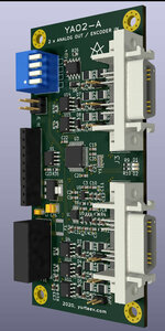

кстати, это была первая моя плата в kicad...
год назад переехал на линукс на основной рабочей машинке. купил за три копейки бюджетную китайскую мать c зионом LGA2011 и 64ГБ регистеред памяти, терабайтный самсунг NVME SSD под систему, пара 4TB дисков под всякую фигню, пара GTX1060 оставшихся от экспериментов с майнингом (sic!), и 42" 4K телек самсунг в качестве монитора. вполне доволен. крутятся десяток виртуалок под QEmu, пробовал винде пробрасывать физическую графическую карточку - работает, но переключать входы на телеке напрягает, не пользуюсь... хотел там с солидворкс поиграть, не, почему-то все равно тормозит - не понравилось. с CAD чет так пока и не определился. по мелочи рисовал в rhino, а сейчас не знаю даже...
