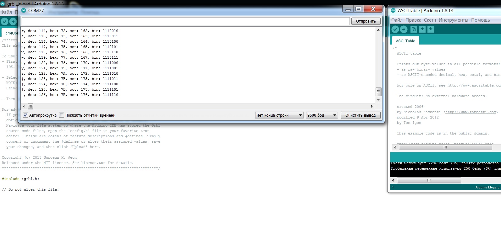

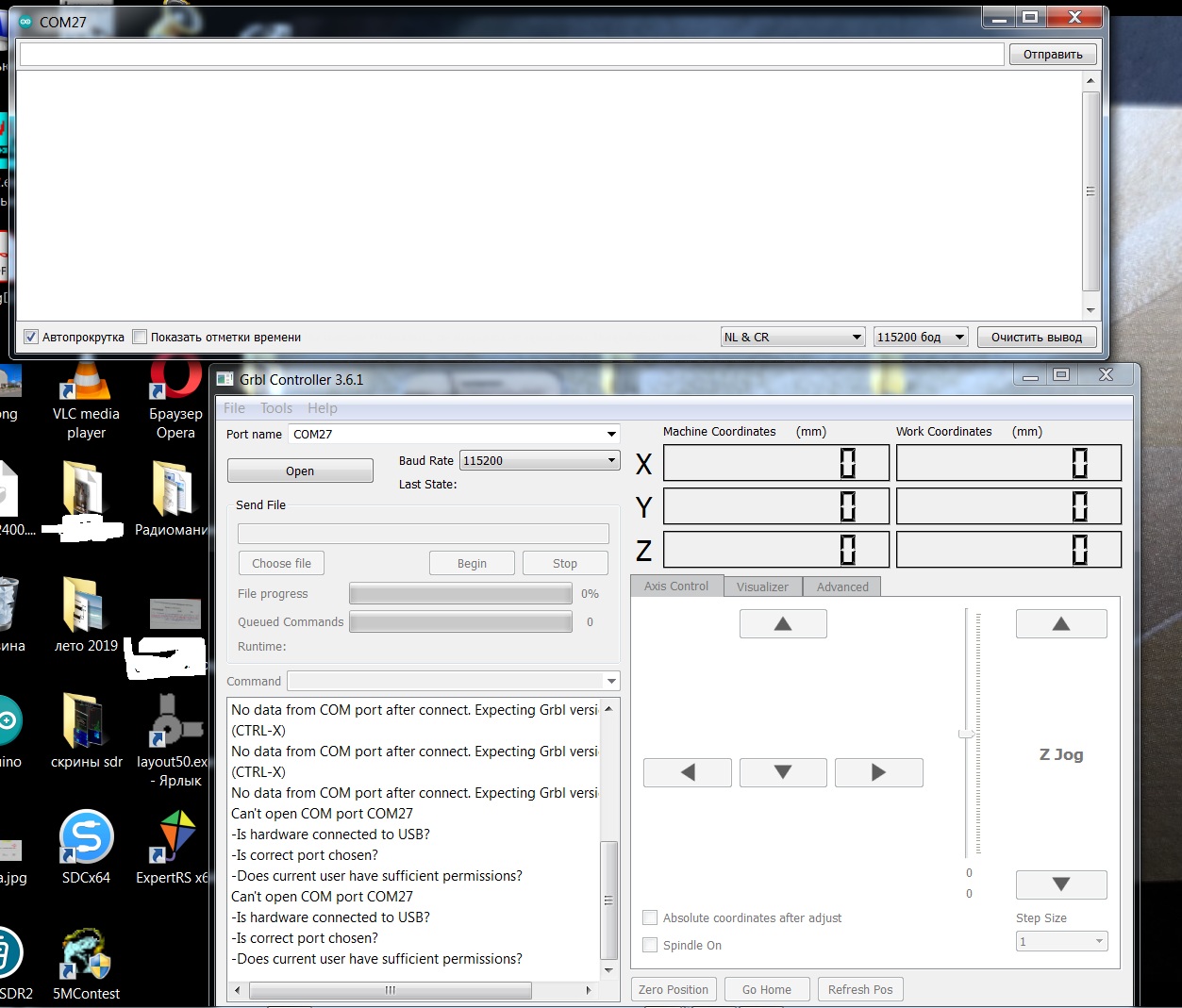

Имею плату RAMPS 1.4 и Ардуино Мега (родная).
Прошил GRBL,но GRBL Контроллер ,не видит Ардуино Мегу.
Взял Китайскую Ардуино Уно - работает.
Проверил Мегу скетчем коммуникации последовательного порта, всё работает!

Огромное спасибо! Заработало!
