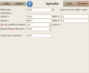

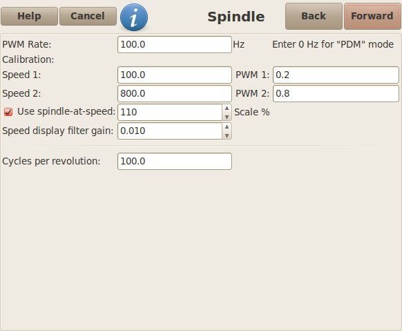

Re: LinuxCNC + Orange Pi
Даже меня такие вкладки сбивают с толку, а уж обычного человека оно загонит в интернет поиски не меньше, чем на пол часа

MX_Master писал(а): ↑ Даже меня такие вкладки сбивают с толку, а уж обычного человека оно загонит в интернет поиски не меньше, чем на пол часа
а потом в Mach3 :)
А в mach что, прям "языком домохозяйки" все настройки описаны? Неужели даже аббревиатуры PWM/ШИМ нигде не встречаются? :)

Смотрю вот на вкладку. Что значит Cycles Per Revolution? Без хелпа и не угадаешь... )
