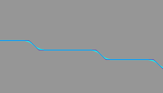

NCStudio v12 (Laser)
Конфиг с живого станка, прогоняю в режиме DryRun (только бошка не опускается), есть несколько параметров на точность следования.
1. Рисует ровный круг, отклонение 0.023 - 17 сек
2. Боль-мень пытается следовать траектории, отклонение 0.007 - 58 сек
P.S. с точность 0.001 - 1.38, с точность 0.01 - 37 сек.
P.S.2 станок 1500х3000, вес портала почти 200 кг, запускать на нём в живую не буду ))
Упрощение (17сек).png (4819 просмотров) <a class='original' href='./download/file.php?id=178619&mode=view' target=_blank>Загрузить оригинал (22.46 КБ)</a>
Без упрощения (58сек).png (4819 просмотров) <a class='original' href='./download/file.php?id=178620&mode=view' target=_blank>Загрузить оригинал (26.17 КБ)</a>

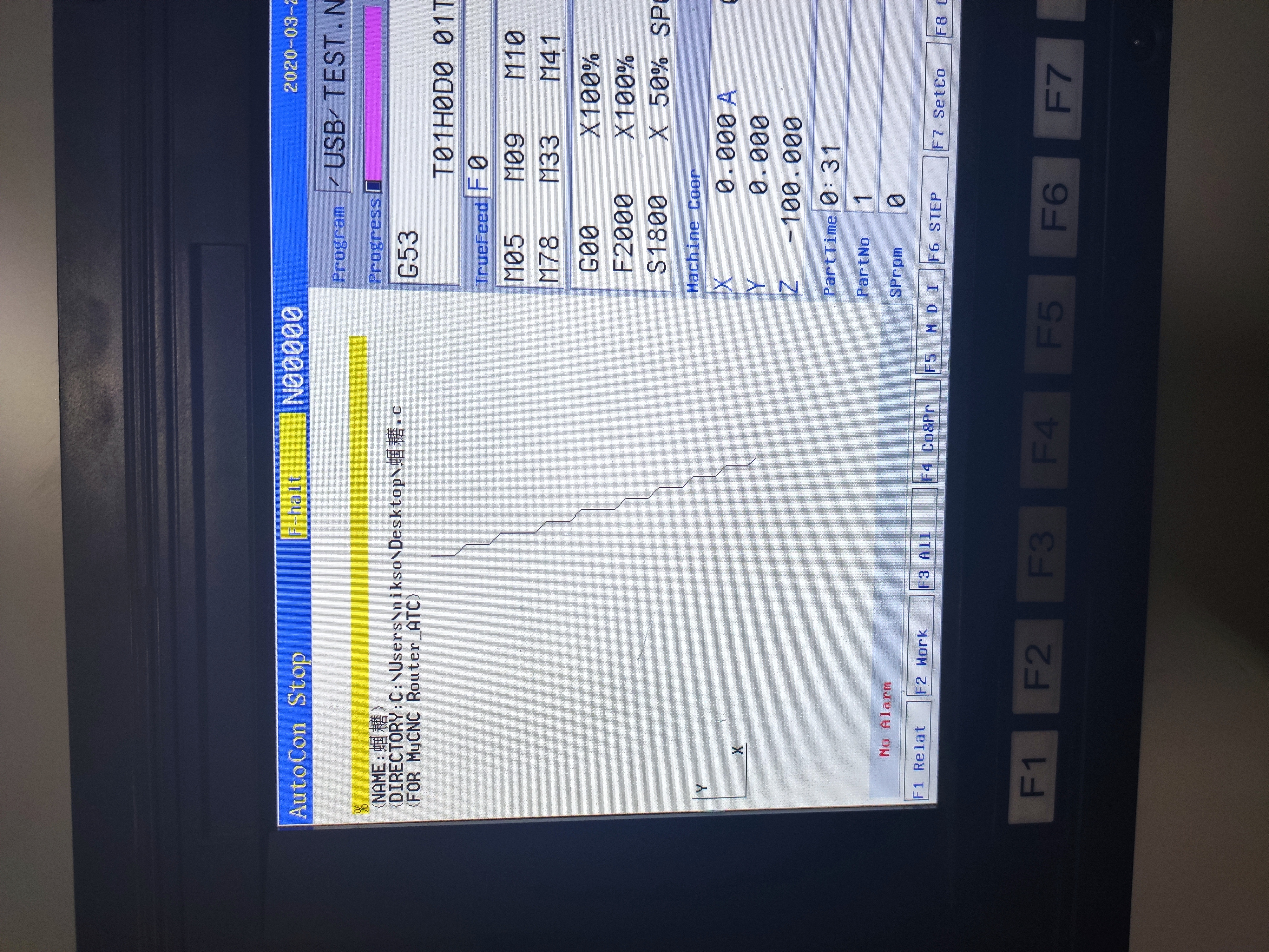

Сообщение MGG »
Во, с умел накрутить, вот так она прошла
IMG_20200320_145246.jpg (4986 просмотров) <a class='original' href='./download/file.php?id=178621&mode=view' target=_blank>Загрузить оригинал (6.5 МБ)</a>

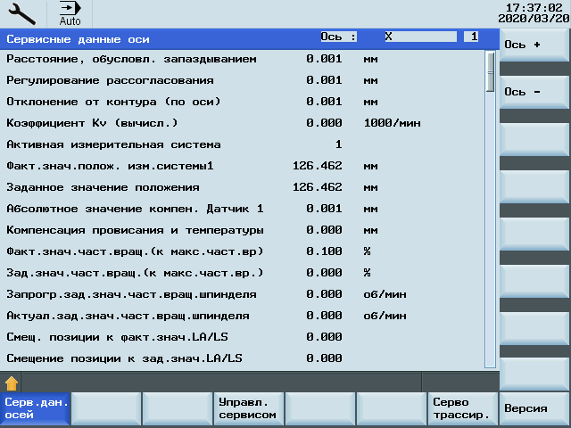

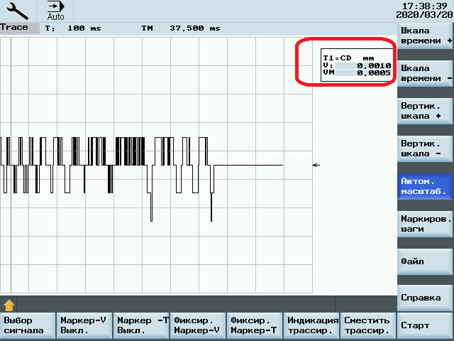

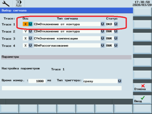

Re: Контроллеры myCNC

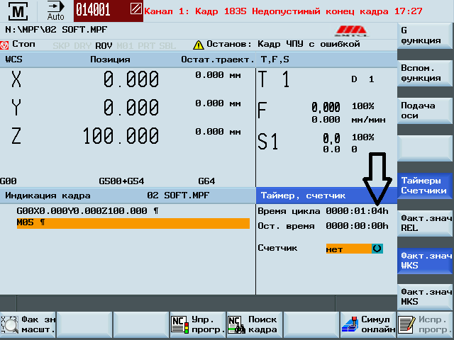

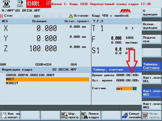

vitzin писал(а):стойка сиеменс 840д,
подача 1000мм/мин,в углах тормазит до 250мм/мин,G64 активированно,симуляцыя 2 часа,программа идет
3 часа,вот такая петрушка.
niksooon писал(а):Эт что получается Сименс полный отстой раз окружнось Д-100 мм 3 часа режет?
Siemens 808D на реальном станке. Не симуляция.
Разгон/торможение трапеция(BRISK)+G64
BRISK.png (4964 просмотра) <a class='original' href='./download/file.php?id=178622&mode=view' target=_blank>Загрузить оригинал (22.64 КБ)</a>
S- разгон/торможение(SOFT)+G64
SOFt.png (4964 просмотра) <a class='original' href='./download/file.php?id=178623&mode=view' target=_blank>Загрузить оригинал (22.29 КБ)</a>

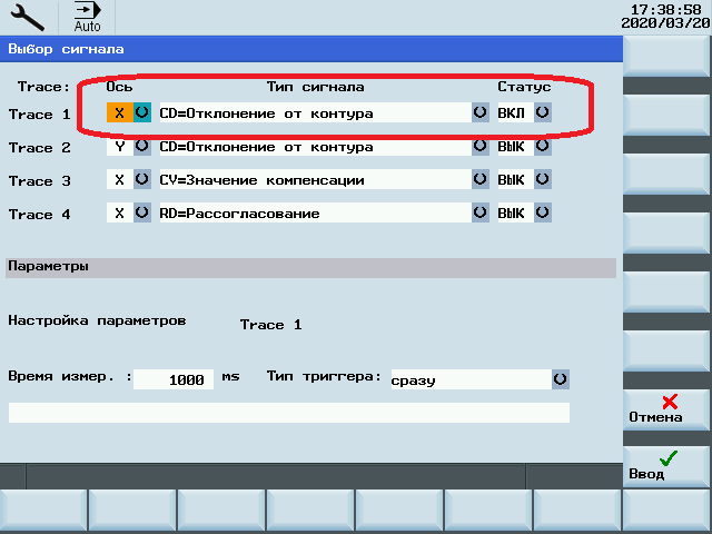

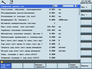

Други данные
Отклонение от контура.png (4964 просмотра) <a class='original' href='./download/file.php?id=178624&mode=view' target=_blank>Загрузить оригинал (13.1 КБ)</a>
Отклонение.png (4964 просмотра) <a class='original' href='./download/file.php?id=178625&mode=view' target=_blank>Загрузить оригинал (14.15 КБ)</a>
Рассогл.png (4964 просмотра) <a class='original' href='./download/file.php?id=178626&mode=view' target=_blank>Загрузить оригинал (21.02 КБ)</a>

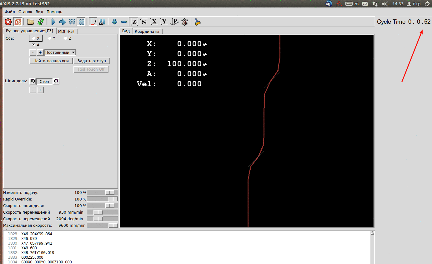

Сообщение nkp »

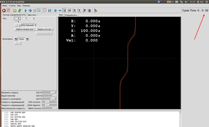

niksooon писал(а):350 mm/s^2.............
ну если есть уже ускорение и допустимое отклонение - поставил такое же - 350 и 0.02
результат 52с
Выделение_162.png (4946 просмотров) <a class='original' href='./download/file.php?id=178628&mode=view' target=_blank>Загрузить оригинал (108.83 КБ)</a>

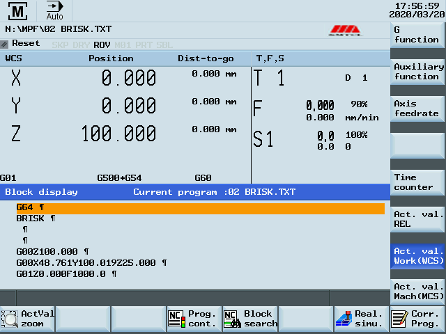

MX_Master писал(а):Любителям русского языка в программах посвящается
Да, на английском очень понятно что эта кнопка делает :hehehe:
808scr1.png (4945 просмотров) <a class='original' href='./download/file.php?id=178629&mode=view' target=_blank>Загрузить оригинал (23.14 КБ)</a>
Зато по-китайски идеально ложится )

Сообщение wldev »
nkp писал(а):ну если есть уже ускорение и допустимое отклонение - поставил такое же - 350 и 0.02
результат 52с
WLMill также... 52с

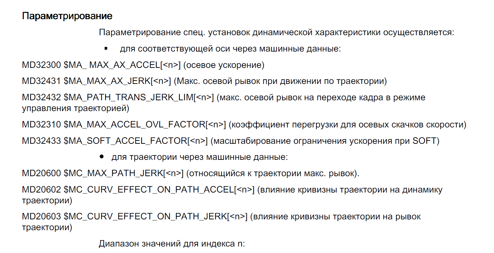

Bender писал(а):А ускорения какие по осям.? Без этого сравнивать не имеет смысла...
С Сименсом будет малость сложнее написать просто ускорение. Там кучка разных ускорений и jerk :)
Вес стола на фрезерном 500кг, ось Y таскает балку+ стол = 1000кг. Скорость холостых 5000мм/мин.
Примерно так, только чуток больше :hehehe:
01.png (4936 просмотров) <a class='original' href='./download/file.php?id=178630&mode=view' target=_blank>Загрузить оригинал (153.63 КБ)</a>

aftaev писал(а):Да, на английском очень понятно что эта кнопка делает :hehehe:
переводили на английский явно с китайского или японского, там должны быть только 2 слова
real
zoom
-- или --
actual
scale
Darxton писал(а):Зато по-китайски идеально ложится )
категорически согласен
真正
缩放
-- или --
实际
规模
