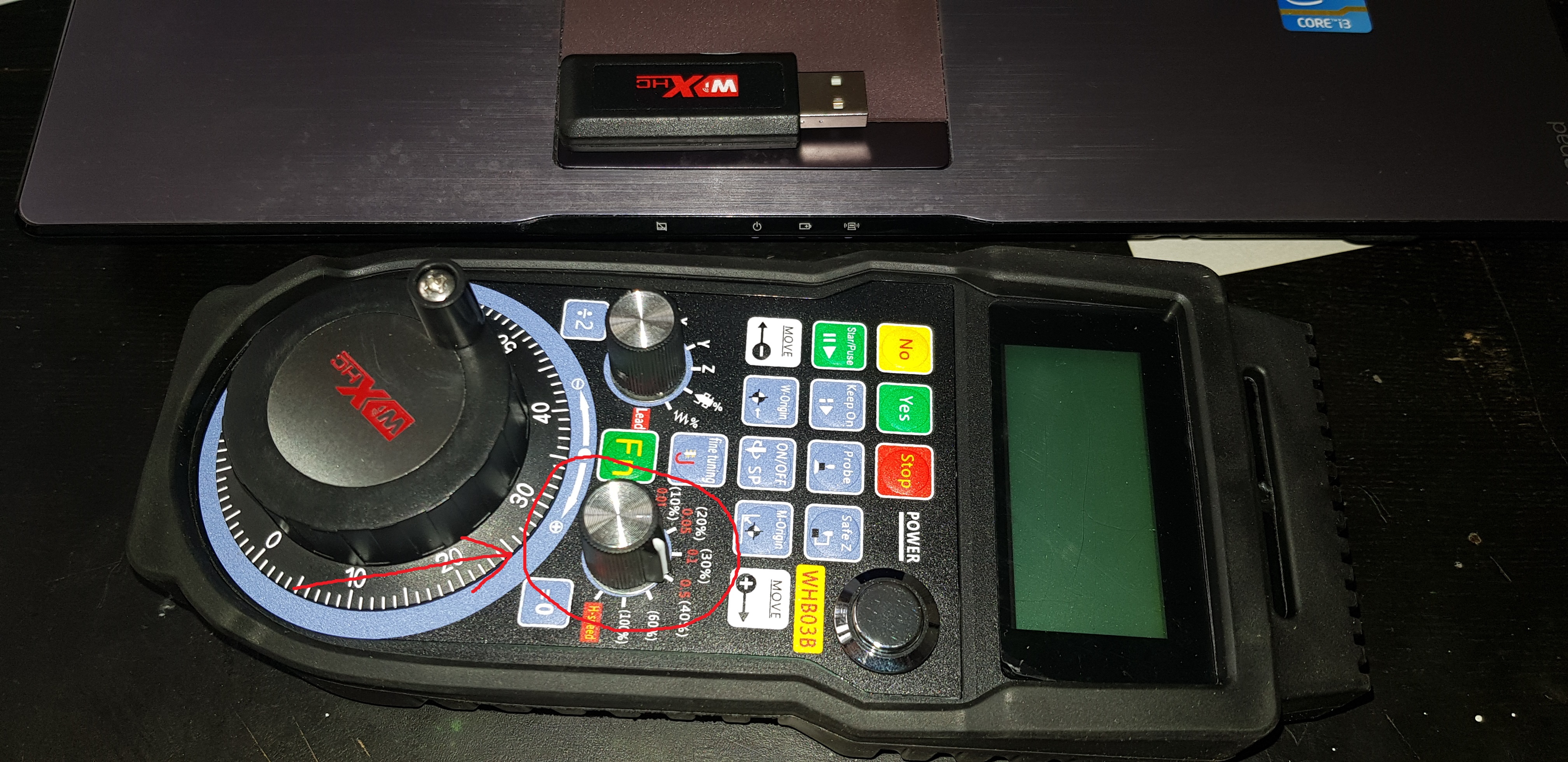

Здравсвуйте. Пришел с Али вот такой пульт:
1.jpg (15590 просмотров) <a class='original' href='./download/file.php?id=169381&mode=view' target=_blank>Загрузить оригинал (2.64 МБ)</a>
Не работает переключение размера шага. И энкодер при режимах работает не корректно. Причем на разных драйверах по разному. Так понимаю решения такой проблемы нет?

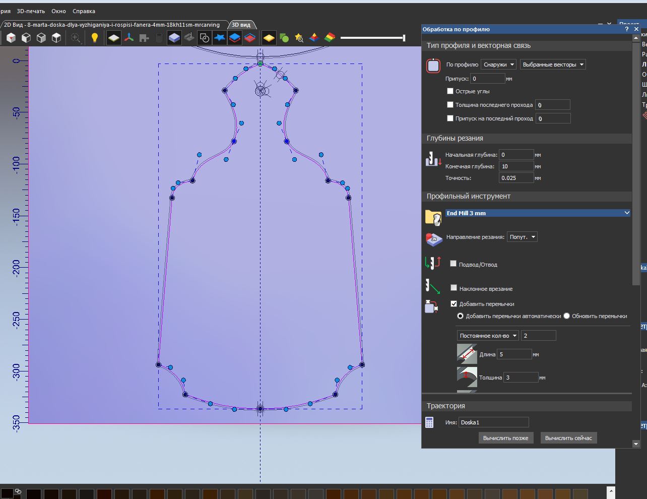

Я в основном рельефу пилю, но однажды делал делал доски из фанеры. Вроде было плавно... Обычно тормоза проявляются на дугах, а у меня была кривая Безье.
Снимок1.JPG (14238 просмотров) <a class='original' href='./download/file.php?id=178176&mode=view' target=_blank>Загрузить оригинал (123.95 КБ)</a>

А можно попросить сделать уп с кругами и по воздуху прогнать программу, будет сразу понятно плавно проходит траекторию или есть рывки. Хочу купить этот пульт , все устраивает в нем пока и вот этот момент очень для меня важен.
Belorez
Сообщения: 127
Зарегистрирован: 12 июн 2017, 18:19
Репутация: 27
Настоящее имя: Олег Масс
Откуда: Белгород. Россия
Re: ЧПУ пульты
Сообщение Belorez »
Тарантос
Сообщения: 30
Зарегистрирован: 29 апр 2018, 19:46
Репутация: 3
Re: ЧПУ пульты
Сообщение Тарантос »
Спасибо огромное,видно что плавно отрабатывает дуги. Теперь опять сомнение чего брать dm500 или dm800 думаю всетаки dm500 лучше будет для маленького станка с полем 300х400 мм.
