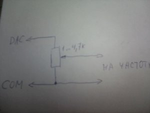

Народ хочу подключить шпиндель к плате. Подскажите пожалуйста по настройкам самого матча.
Что-то не пойму, почему у меня с выходов com и dac выходит 13в, питание на плату приходит 24в.

danielskor писал(а):Народ хочу подключить шпиндель к плате. Подскажите пожалуйста по настройкам самого матча.
Питаю плату тоже от 24в на выходе DAC 11вольт.

Сообщение nickoass »
Работает и так, но имеется не большое несоответствие заданных и реальных оборотов шпинделя. Можно поступить очень просто, поставить подстроечный или переменный резистор прмерно 1ком -4,7ком и выставить нужное нам напряжение. Если кто не знает как это реализовать, можно посмотреть на схеме...

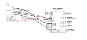

Provodnik писал(а):Реле или опторазвязку на запуск обязательно.
сори может уже писали в теме, но для чего тут реле? это же просто сигнал
у китайцев спросил прислали картину
H097cadfa0c664435a9f7754cb8ab48c0T.jpg (5218 просмотров) <a class='original' href='./download/file.php?id=176690&mode=view' target=_blank>Загрузить оригинал (94.31 КБ)</a>
50 сообщение этой темы глянь....http://www.cnc-club.ru/forum/viewtopic. ... 40#p330157

Сообщение Provodnik »
asher писал(а):но для чего тут реле? это же просто сигнал
Давно спрашивали, уже бы попробовали.
Понятно что будет работать, без развязки.
Но развязки не зря придумали.
Дешёвая плата, достаточно дорогой инвертор, кто его знает как все это поведет себя в будущем.
Развязка совсем копейки стоит.
Один из вариантов описан в сообщении 50.
Сделайте без развязки потом расскажете

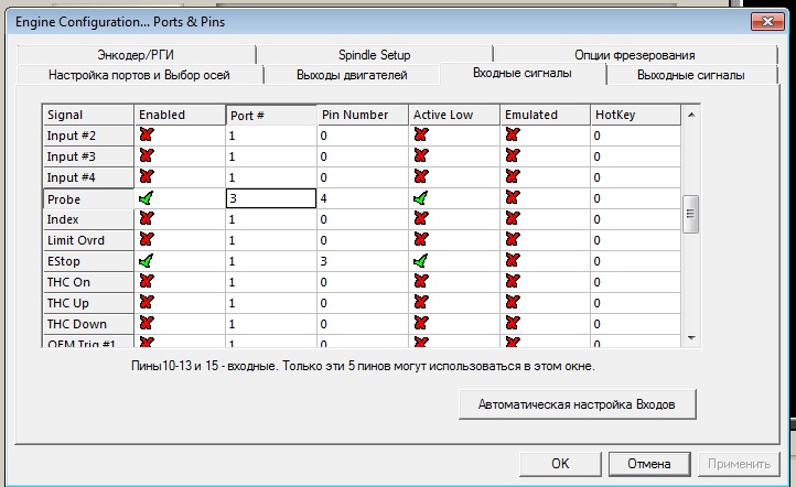

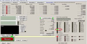

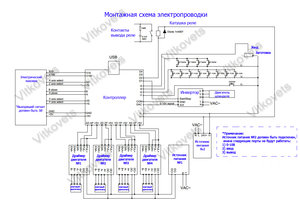

Осваиваю плату STB4100, вроде все не плохо, но есть один затык.
Подключил датчик нуля инструмента, он видится в маче и при замыкании на инструмент в окне диагностики гаснет зеленый огонек, т.е. есть реакция на замыкание.
55.jpg (5050 просмотров) <a class='original' href='./download/file.php?id=176890&mode=view' target=_blank>Загрузить оригинал (142.79 КБ)</a>
Т.е. подключил к плате правильно согласно этой схеме
монтажная схема электропроводки.jpg (5050 просмотров) <a class='original' href='./download/file.php?id=176891&mode=view' target=_blank>Загрузить оригинал (399.48 КБ)</a>
Испробовал кучу скриптов из сети, но при нажатии кнопки Авто Тул Зеро либо ничего не происходит, либо ось Z едет до платформы пробника и сквозь нее, хорошо что вместо фрезы или сверла в шпиндель воткнул толстый многожильный провод который просто сминается.
Т.е. при касании платформы пробника ось Z не останавливается, а продолжает движение.
Где искать проблему, в настройках мач3 , скриптах или в подключении платы?!
Настройка мач3 вроде верная.
Безымянный.jpg (5050 просмотров) <a class='original' href='./download/file.php?id=176896&mode=view' target=_blank>Загрузить оригинал (95.37 КБ)</a>
Скрипты пробовал и те которые идут вместе с платой, и скачанные из сети. Из сети вроде люди не жалуются что не рабочие, да и с платой которые иду не должны вроде быть косячными. В скриптах высоту пластины пробника не изменял т.е. скрипты были неизменны, до этого еще не дошло.
Прошу сильно не пинать, полный нуб еще в таких делах))) Уже мозг вскипел от просмотра видео и чтения текстовой инфы. Подскажите в какой области беда!

dimsonmaster писал(а):и при замыкании на инструмент в окне диагностики гаснет зеленый огонек
... а у меня загорается. То есть наоборот. Попробуй инвертировать его в настройках (убери зелёную галку active low на твоём скрине).

dimsonmaster
Сообщения: 29
Зарегистрирован: 15 июл 2015, 20:37
Re: USB Motion Card STB4100
Сообщение dimsonmaster »
moscow писал(а):... а у меня загорается. То есть наоборот. Попробуй инвертировать его в настройках (убери зелёную галку active low на твоём скрине).
Блин, дружище, огромнейшее спасибо за подсказку!
Прям реально спас!
Инвертировал и все как ты написал вышло.
Вот скрипт который работает у меня.....
РАБОЧИЙ СКРИПТ Z axis auto tool zero.txt
(882 байт) 439 скачиваний
А я блин ориентировался на статью в сети, там прямо наоборот написано было))) https://cncmodelist.ru/stati/190-probe.html
