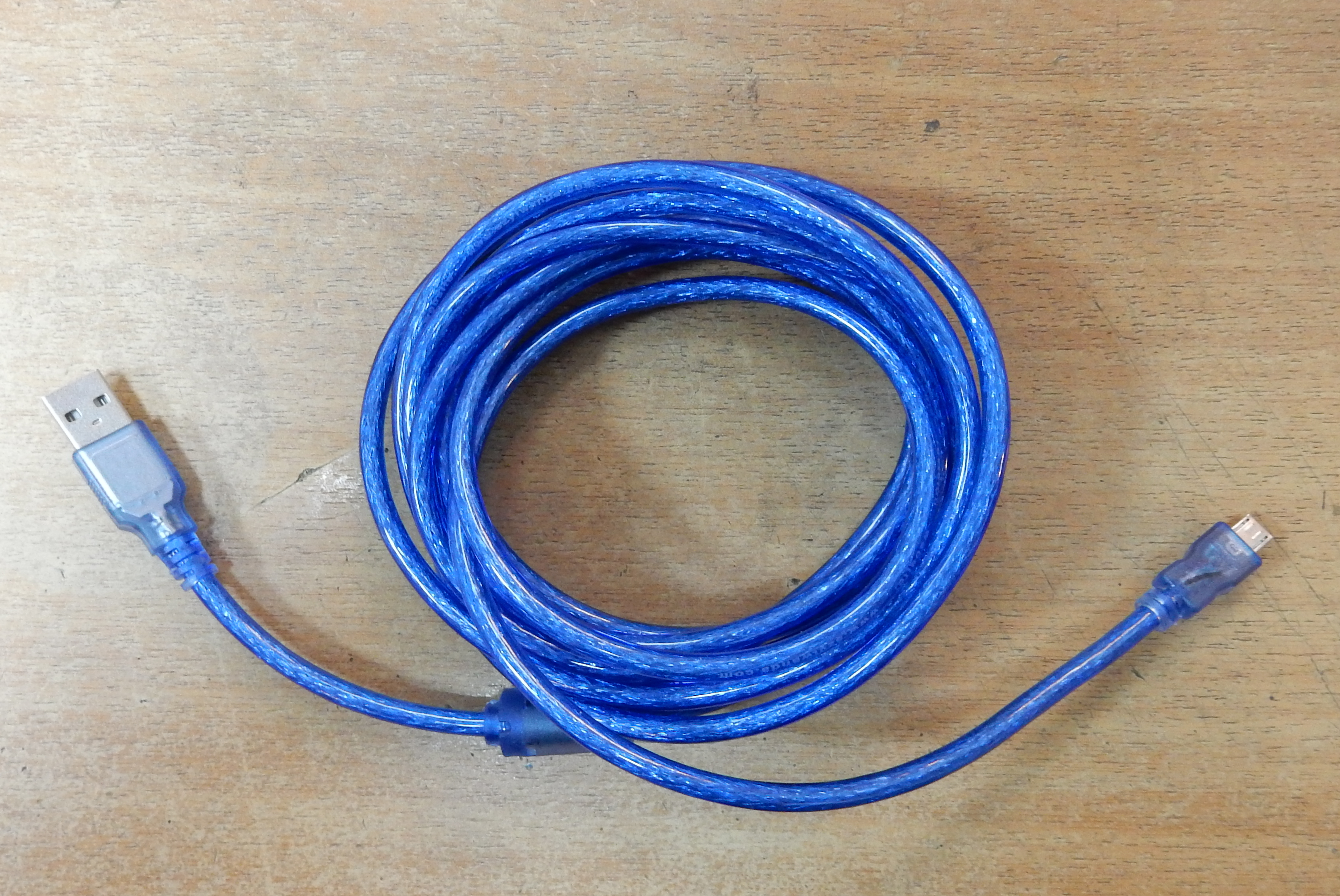

Увеличенные габариты корпуса вызваны необходимостью установки литий-ионного аккумулятора, который при соизмеримой емкости значительно крупнее одноразового элемента CR2032, а также компонентов, необходимых для зарядки. Зарядка производится через стандартное гнездо microUSB, расположенное на боковой поверхности корпуса. Кабель USB(A) – microUSB хорошего качества, экранированный, длиной аж 3 метра, входит в комплект.
Кабель.jpg (4014 просмотров) <a class='original' href='./download/file.php?id=174186&mode=view' target=_blank>Загрузить оригинал (4.24 МБ)</a>
Кстати, подходящую зарядку можно не искать, на приемнике предусмотрено гнездо USB.

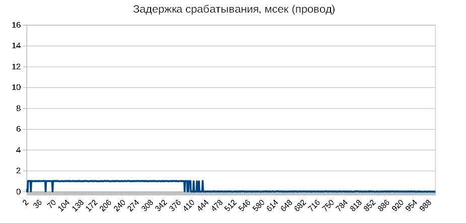

Тестирование: Проверялась стабильность срабатывания при касании стола станка по оси Z, а также при нахождении центра отверстия. Скорость при касании по Z — 200 мм/мин, при поиске центра — 600 мм/мин при начальном поиске и 60 — при уточнении. Оборудование — оЧПУшенный станок BF-20 под управлением LinuxCNC.
На графике показан разброс значений при «нахождении» поверхности стола. Разброс характеризует величину задержек передачи при отработке 1000 попыток поиска.
График задержки срабатывания.png (4014 просмотров) <a class='original' href='./download/file.php?id=174185&mode=view' target=_blank>Загрузить оригинал (11.97 КБ)</a>
В основном, разброс задержки срабатывания находится в пределах 1 мс (1 период сервоцикла LinuxCNC) . Но есть отдельные выбросы, видимо, из-за помех, достигающие 4-7 мс, и одна задержка на 15 мс.
Для сравнения - задержка срабатывания в "проводном" режиме.
Задержка срабатывания (провод).gif (3838 просмотров) <a class='original' href='./download/file.php?id=174371&mode=view' target=_blank>Загрузить оригинал (12.3 КБ)</a>

Формально - нет, конечно. Не того калибра аппарат :) Так что все мои тесты - это не более чем "оценка сверху". В смысле, показатели ЦИ не хуже, чем результаты тестов. Лучше - вполне возможно.
Насчет "выбросов" задержек - я делал контрольные замеры с ЦИ Контакт-3 (проводное подключение), там выбросов не наблюдалось.
Что до дискретности по осям (к вопросу об электронике), она 1600 шагов/мм по X и Y, и 2094.54... по Z.
PS: добавил график задержек срабатывания при подключении VersWLR по проводу.
