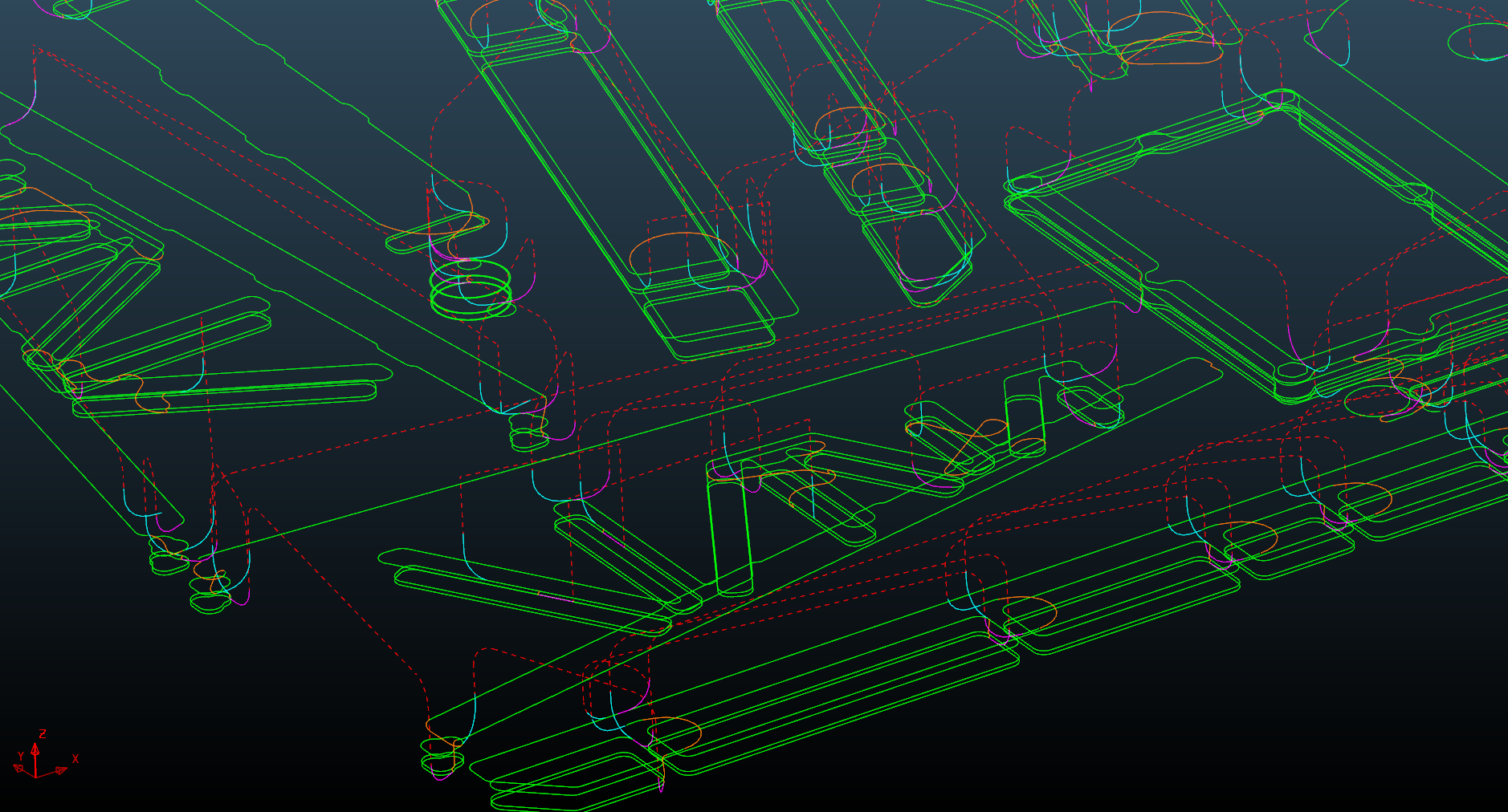

Для сравнения я использовал данный файл УП.
тестовая траектория 6000 x 25.zip
(406.54 КБ) 3021 скачивание
При этом настройки станка устанавливал следующие: Максимальная скорость - не мнее 5000 мм/мин, ускорение - 25 мм/сек² (специально, чтобы легче было оценить поведение каждой системы управления), пороговый угол - не более 20° (не менее 160°).
Стартовая точка - в начале траектории в координатах X84.0290 Y-122.5850 (совпадает с конечными). Скорость и ускорение оси Z не принципиально.
К сожалению, провести сравнение различных систем я решил намного позже, чем провел ряд тестов с Mach3. Поскольку провести повторные тесты для этой программы проблематично, я не стал менять тестовую траекторию.
Результаты, полученные на данный момент:

Но я хочу обратить внимание, на расчет скоростей и ускорений этой программой. Как оказалось - "не все то лебедь, что торчит из пруда".
Mach3 действительно всегда укладывается в допустимые параметры скоростей и ускорений заданные для станка,
НО! есть две проблемы:
1. Mach3 отклоняется от траектории во время движения и практически никто не знает, как правильно с этим бороться
2. Mach3 не всегда движется с оптимальной скоростью, иногда он снижает скорость там, где это совсем не нужно.
О том, ка правильно настроить Mach3:
В окне глобальных настроек есть пара очень важных параметра о которых мало кто знает. И еще меньше пользователей знают, как их правильно настроить.
Это пороговый угол [v] Stop CV on angles [....] degrees, который определяет - нужно ли останавливать станок в вершине угла траектории, или же сгладить это угол и постараться не терять на нем скорость.
И второй параметр - это допустимое расстояние до вершины, начиная с которого Mach3 начнет строить скругление угла [v] CV Dist Tolerance [....] units.
Я рекомендую установить следующие значения (только отмеченные!, остальные - случайны и не настраивались):
706071358064913.png (151126 просмотров) <a class='original' href='./download/file.php?id=38185&mode=view' target=_blank>Загрузить оригинал (38.57 КБ)</a>
Это позволит двигаться по траектории с высокой скоростью и при этом все углы траектории будут выполнены четко с с остановкой в вершине (т.к. если пройти угол не остановившись - получим бесконечно большое ускорение в вершине, что недопустимо).

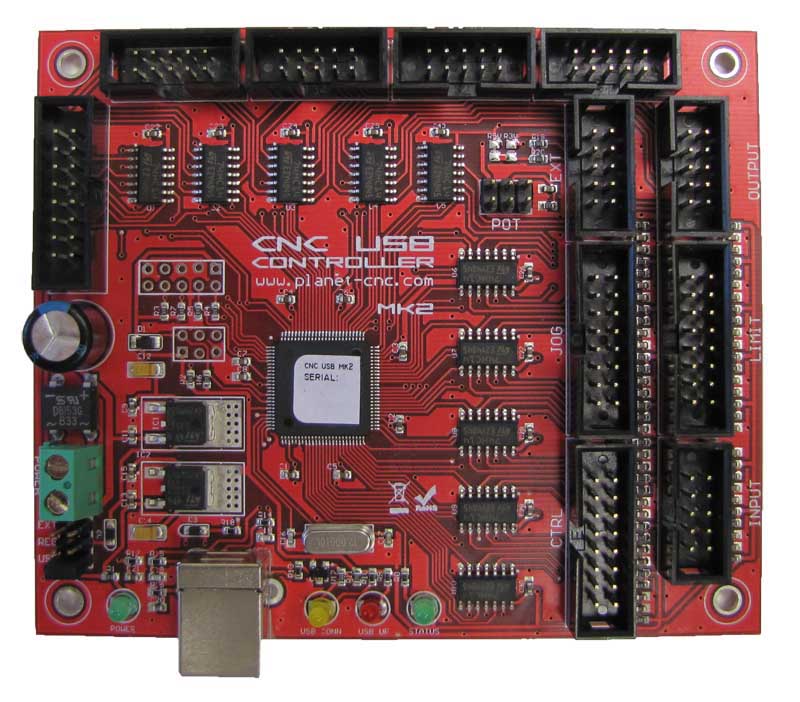

EdingCNC:

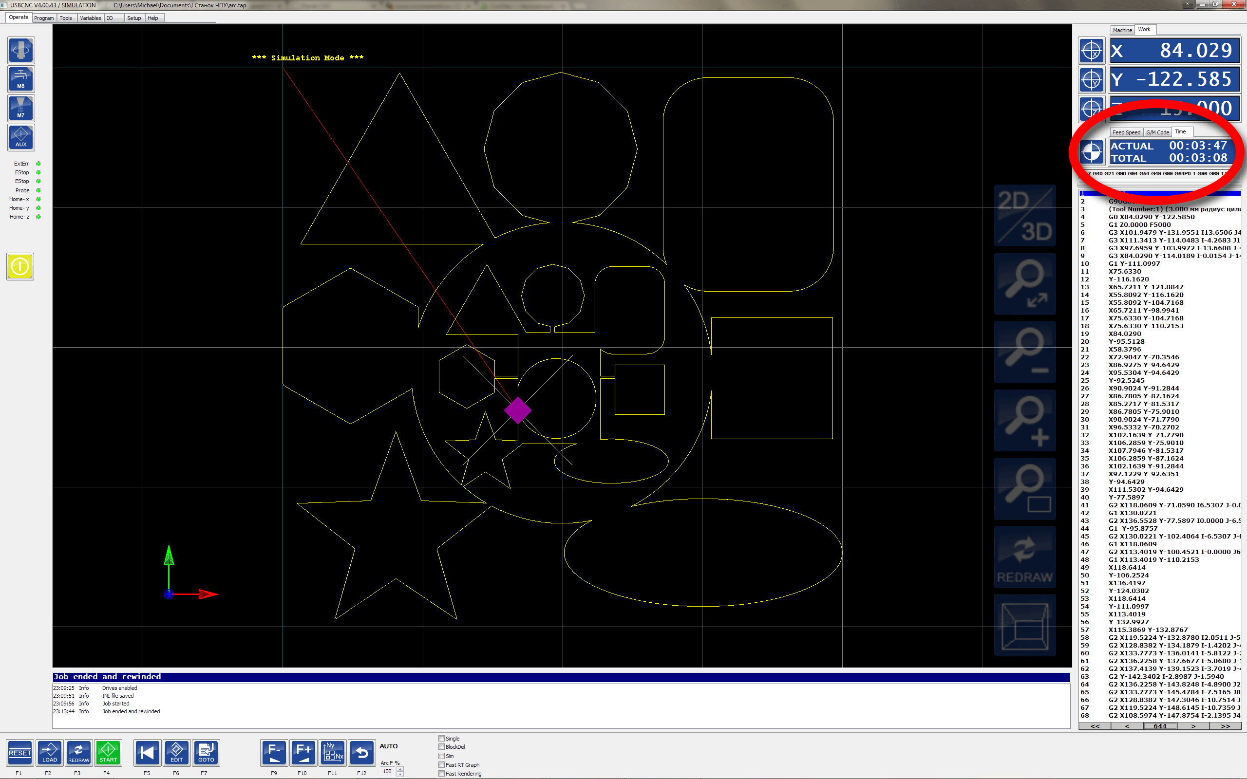

Начну с того, что это очень грамотная разработка. Программа внешне похожа на PlanetCNC, однако железо и алгоритм расчета движения совершенно разные.
В отличии от Mach3 программа с легкостью отображает на экране траектории любой сложности и при этом не тормозит и не требует ничего сверхъестественного от компьютерного железа.
Интерфейс простой и удобный.
Сама программа бесплатная, но работает только с внешним контроллером, и цены на них нешуточные - начиная с € 219,00 за самую простую модель.
Есть варианты с USB подключением и с Ethernet (что, мне кажется, очень важной возможностью).
Частота импульсов Step - до 125 кГц, что совершенно достаточно для мягкой работы достаточно быстрого и точного станка на шаговых приводах.
Но, главное!
В отличии от Mach3 движение рассчитывается программой без отклонения от траектории, и тестовую траекторию, которую Mach3 в лучшем случае проходит за 5:03 (если грамотно настроить),
EdingCNC проходит за 3:47!

NCStudio:
Немного забегая вперед, сообщу, что тестовая траектория при тех же настройках была пройдена за 3:12 !!!! (против 5:25 у Mach3 и 3:47 у EdingCNC).
430891358361151.png (151126 просмотров) <a class='original' href='./download/file.php?id=38194&mode=view' target=_blank>Загрузить оригинал (44.13 КБ)</a>
Если бы сам не видел - не поверил бы.

А теперь о главном - о скорости обработки.
Судя по всему программа имеет очень грамотный алгоритм расчета скоростей и ускорений при движении по траектории УП. Станок не притормаживает там где это не нужно, и, судя по всему, движется всегда точно по заданной траектории, без отклонений.
В настройках можно задать допустимое ускорение (одно значение для всех осей, что не очень хорошо), стартовую скорость и ускорение стыковки (Connection acceleration). Что это за параметр, я до конца не понял, но он явно влияет на скорость прохождения криволинейных участков состоящих из множества прямых отрезков и на возможные ускорения при этом.
Для теста я задал нулевую начальную скорость, и такое же, как и в предыдущих тестах ускорение - 25 мм/сек² (ускорение намерено задано столь низким, чтобы оценить, как программа рассчитывает движение).
Результат (3:12) оказался заметно лучше, чем у EdingCNC (3:47) и намного лучше, чем у Mach3 (5:25). При этом не было превышения скорости и не был заметно превышения допустимых ускорений.

Вот такую сложную траекторию из PowerMill, NCStudio съест с большим удовольствием? и при этом движение будет плавным, быстрым и точным:

PlanetCNC:
351361359138880.png (151126 просмотров) <a class='original' href='./download/file.php?id=38200&mode=view' target=_blank>Загрузить оригинал (181.62 КБ)</a>
Главное достоинство этой системы управления в том, что можно своими силами изготовить плату аппаратного контроллера и использовать ее с программой управления "CNC USB Controller".
Т.е. на сайте приведена схема, разводка платы, инструкции по прошивке контроллера и т.п.
Единственное условие - для самостоятельного повторения доступна информация по самому простому из нескольких контроллеров Planet CNC. У этого контроллера значительно более скромные возможности, чем у платных вариантов, например, максимальная частота step - 25 кГц, против 100 кГц у платных версий.
359501359136293.png (151126 просмотров) <a class='original' href='./download/file.php?id=38201&mode=view' target=_blank>Загрузить оригинал (468.03 КБ)</a>
967291359139298.jpg (151126 просмотров) <a class='original' href='./download/file.php?id=38205&mode=view' target=_blank>Загрузить оригинал (73.61 КБ)</a>
867451359136901.jpg (151126 просмотров) <a class='original' href='./download/file.php?id=38202&mode=view' target=_blank>Загрузить оригинал (126.13 КБ)</a>
889461359136903.jpg (151126 просмотров) <a class='original' href='./download/file.php?id=38204&mode=view' target=_blank>Загрузить оригинал (112.12 КБ)</a>
872071359136902.jpg (151126 просмотров) <a class='original' href='./download/file.php?id=38203&mode=view' target=_blank>Загрузить оригинал (116.48 КБ)</a>
"Бесплатную" версию контроллера можно без проблем купить на e-bay или AliExpress, при чем есть даже варианты в составе бюджетного многоканального драйвера на TB6560.
Из плюсов можно еще назвать стабильность генерации импульсов (по сравнению с LPT), достаточно удобный программный интерфейс, невысокую цену самого контроллера.
Правда, я не смог понять, зачем на сайте продают лицензию на программу.., вполне возможно, что для использования нужно купить и контроллер и лицензию. :wik:

nik1 писал(а):Прогнал УП на контроллере ЕТ1 http://www.bevelcutting.com/ethernet-cn ... c-et1.html
Ускорение 100, 25 нет возможности поставить.
Время выполнения 1мин 40 сек.
А что это за зверь такой? Интересно...
Чип Alterra очень сильно похож на то, что устанавливает Purelogic на свои контроллеры PLCM.
А результат при таких ускорениях ни о чем не говорит.
Могу протестировать на Mach3 и NCStudio при таких настройках, для сравнения.
хотя... можно попробовать задать максимальную скорость на 5000 мм/мин, а 20 000, тогда время прохождения должно сократиться ровно в 4 раза.
