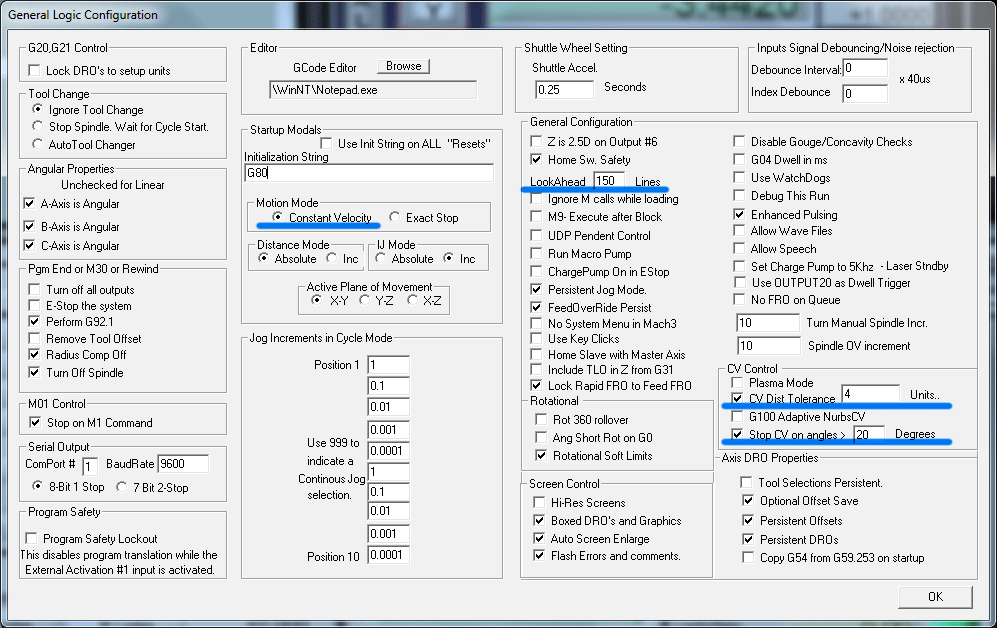

О том, ка правильно настроить Mach3:
В окне глобальных настроек есть пара очень важных параметра о которых мало кто знает. И еще меньше пользователей знают, как их правильно настроить.
Это пороговый угол [v] Stop CV on angles [....] degrees, который определяет - нужно ли останавливать станок в вершине угла траектории, или же сгладить это угол и постараться не терять на нем скорость.
И второй параметр - это допустимое расстояние до вершины, начиная с которого Mach3 начнет строить скругление угла [v] CV Dist Tolerance [....] units.
Я рекомендую установить следующие значения (только отмеченные!, остальные - случайны и не настраивались):
706071358064913.png (150852 просмотра) <a class='original' href='./download/file.php?id=38185&sid=9826c9d2928a5fe041d8ae0d4da82cde&mode=view' target=_blank>Загрузить оригинал (38.57 КБ)</a>
Это позволит двигаться по траектории с высокой скоростью и при этом все углы траектории будут выполнены четко с с остановкой в вершине (т.к. если пройти угол не остановившись - получим бесконечно большое ускорение в вершине, что недопустимо).
Так же стоит обратить внимание на количество предпросмотра кадров LookAheadd [....] Lines, на сайте программы написано, что рекомендуется значение не менее 120 строк.
Если обрабатываются рельефы из дерева - можно поставить немного другие значения:
2015-03-05 02-35-54 General Logic Configuration.png (148632 просмотра) <a class='original' href='./download/file.php?id=44650&sid=9826c9d2928a5fe041d8ae0d4da82cde&mode=view' target=_blank>Загрузить оригинал (32.58 КБ)</a>
Вот мои тесты с различными значениями этих параметров: Скачать файл тестовая траектория 6000 x 25.zip (406.54 kB)

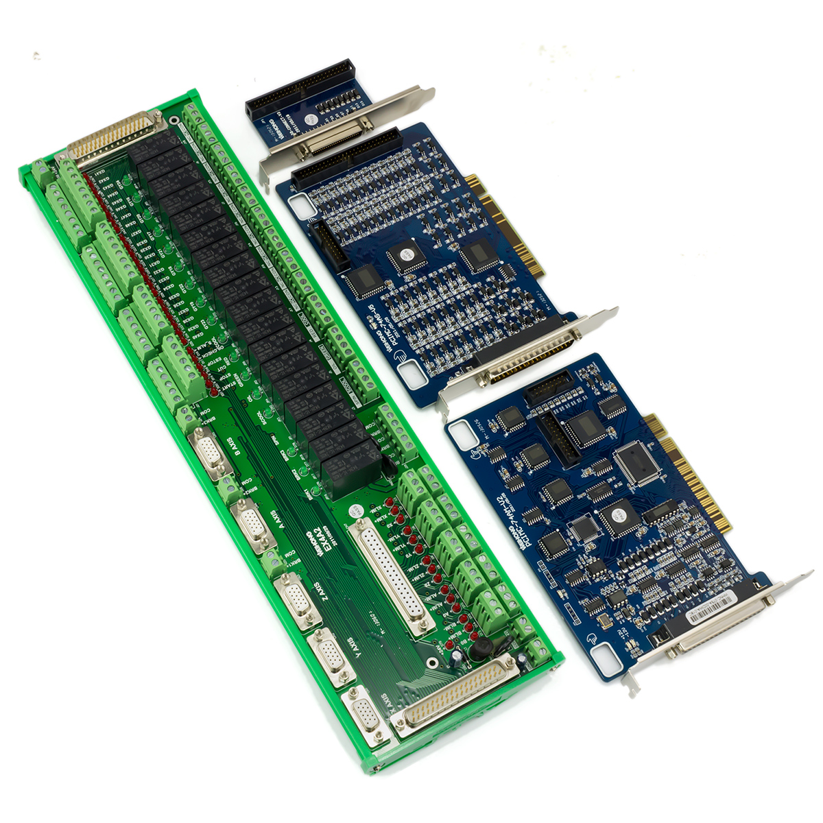

2. А вот фирменная версия системы стоимостью около $800, которая работает с 8 версией ПО.
4ed81ad6_12fa_11e3_855d_902b346f5219_2a7fd22b_4bad_11e4_a071_d850e6bf91f5.jpeg (150852 просмотра) <a class='original' href='./download/file.php?id=38197&sid=9826c9d2928a5fe041d8ae0d4da82cde&mode=view' target=_blank>Загрузить оригинал (168.99 КБ)</a>
de73ba84_fb4e_11e2_8505_902b346f5219_137bd16d_4baf_11e4_a071_d850e6bf91f5.jpeg (150852 просмотра) <a class='original' href='./download/file.php?id=38198&sid=9826c9d2928a5fe041d8ae0d4da82cde&mode=view' target=_blank>Загрузить оригинал (654.66 КБ)</a>
Преимущества фирменной версии (для просмотра содержимого нажмите на ссылку)
- бОльшая частота step (160 кГц против 47 кГц)
- аналоговый выход для управления скоростью шпинделя
- больше всяких входов / выходов, в частности для использования сервоприводов, и для кнопок внешнего управления
- несколько реле на плате (для шпинделя, для тормоза оси Z, для СОЖ, для )
- цветные светодиодики на коммутационной плате
- компенсация люфтов

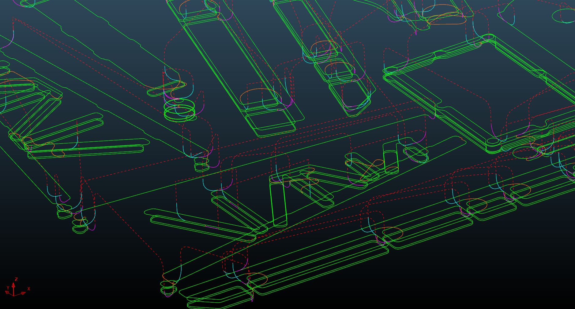

На сколько я понял, NCStudio движется точно по заданной траектории, что может негативно сказаться на скорости обработки "неточных" изделий, таких как декоративные рельефы.
Полагаю, для подобных задач лучше подойдет Mach3, т.к. он позволяет за счет сглаживания значительного траектории сильно сократить время обработки.
А вот там, где важна точность обработки, и где производится обработка геометричных изделий NCStudio будет работать прекрасно.
Вот такую сложную траекторию из PowerMill, NCStudio съест с большим удовольствием? и при этом движение будет плавным, быстрым и точным:

И еще, о недостатках:
- NCStudio не отображает на экране будущую траекторию обработки после открытия файла. Чтобы ее увидеть, нужно запустить симуляцию обработки. Но во время обработки траектория будет постепенно отрисовываться, и при этом не будет пропадать при поворотах, масштабированиях и т.п.
- Неудобно расположены клавиши ручного перемещения станка. Чтобы двигать станок клавиатурой необходимо активировать вкладку ручного перемещения (мышкой, или сочетанием Ctrl+2).
- Максимальная частота импульсов Step ограничена 47 кГц для дешевой платы дубликата, и 160 кГц у современной фирменной платы.
- Регулировка скорости обработки возможна от 0 и только до 120%, при этом пропорционально изменяются ускорения, что, впрочем, вполне оправдано и логично.
- У дубликата управление скоростью шпинделя дискретное (т.е. можно настроить лишь 7 возможных скоростей шпинделя). У фирменной платы управление аналоговое.
- Заметил, что частота step меняется не плавно, а кратно 200 Гц, что, впрочем, практически никак не влияет на работу станка.

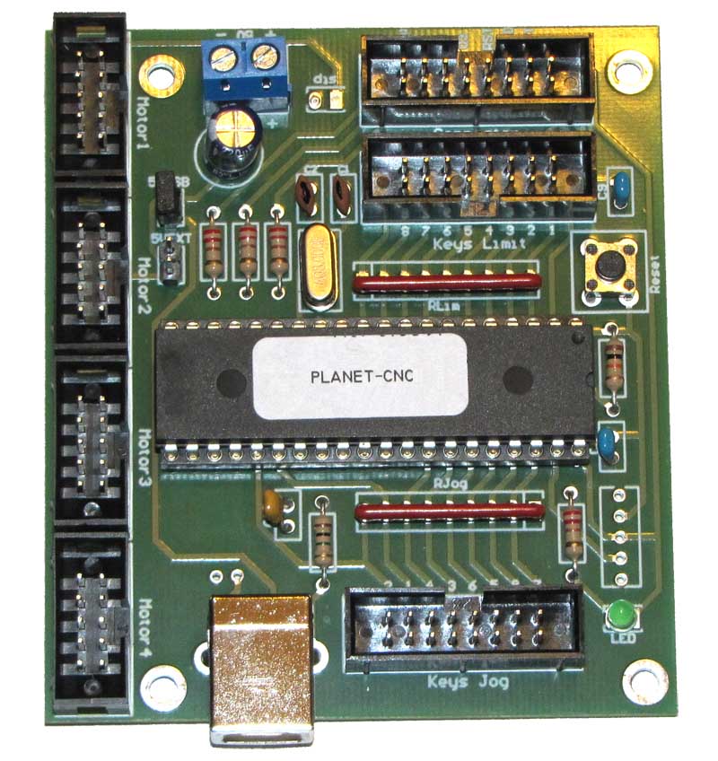

Главное достоинство этой системы управления в том, что можно своими силами изготовить плату аппаратного контроллера и использовать ее с программой управления "CNC USB Controller".
Т.е. на сайте приведена схема, разводка платы, инструкции по прошивке контроллера и т.п.
Единственное условие - для самостоятельного повторения доступна информация по самому простому из нескольких контроллеров Planet CNC. У этого контроллера значительно более скромные возможности, чем у платных вариантов, например, максимальная частота step - 25 кГц, против 100 кГц у платных версий.
359501359136293.png (150852 просмотра) <a class='original' href='./download/file.php?id=38201&sid=9826c9d2928a5fe041d8ae0d4da82cde&mode=view' target=_blank>Загрузить оригинал (468.03 КБ)</a>
967291359139298.jpg (150852 просмотра) <a class='original' href='./download/file.php?id=38205&sid=9826c9d2928a5fe041d8ae0d4da82cde&mode=view' target=_blank>Загрузить оригинал (73.61 КБ)</a>
867451359136901.jpg (150852 просмотра) <a class='original' href='./download/file.php?id=38202&sid=9826c9d2928a5fe041d8ae0d4da82cde&mode=view' target=_blank>Загрузить оригинал (126.13 КБ)</a>
889461359136903.jpg (150852 просмотра) <a class='original' href='./download/file.php?id=38204&sid=9826c9d2928a5fe041d8ae0d4da82cde&mode=view' target=_blank>Загрузить оригинал (112.12 КБ)</a>
872071359136902.jpg (150852 просмотра) <a class='original' href='./download/file.php?id=38203&sid=9826c9d2928a5fe041d8ae0d4da82cde&mode=view' target=_blank>Загрузить оригинал (116.48 КБ)</a>
"Бесплатную" версию контроллера можно без проблем купить на e-bay или AliExpress, при чем есть даже варианты в составе бюджетного многоканального драйвера на TB6560.
Из плюсов можно еще назвать стабильность генерации импульсов (по сравнению с LPT), достаточно удобный программный интерфейс, невысокую цену самого контроллера.
Правда, я не смог понять, зачем на сайте продают лицензию на программу.., вполне возможно, что для использования нужно купить и контроллер и лицензию. :wik:
На этом, явные плюсы, видимо, заканчиваются,
С алгоритмом расчета движения у этого контроллера все очень плохо.
Из настроек доступны: Lookahead Angle, Lookahead Radius и Optimization Threshold.
Как это ни странно, но к предпросмотру траектории (Look Ahead) они не имеют никакого отношения, т.к. предпросмотр осуществляется не далее, чем на 1 кадр вперед.
Из инструкции узнаем, что Lookahead Angle, это минималный угол, который станок будет проходить вообще не сбрасывая скорость, как будто он движется по прямой. Lookahead Radius - минимальный радиус дуги, по которому станок будет двигаться так же не снижая скорости. Казалось бы - этот радиус легко вычислить зная скорость подачи и допустимые ускорения (разделив квадрат скорости на допустимое ускорение), но даже такой простой расчет программа не может сделать, а задать этот параметр в настройках совсем не просто, т.к. он зависит от скорости подачи. Optimization Threshold - величина минимального перемещения станка. Т.е. если отрезок траектории меньше заданного в настройках значения, то такие перемещения будут игнорироваться. Это сделано для того, чтобы бороться с проблемой переполнения буфера контроллера. :wtf:
Чтобы работа контроллера была хоть чем то лучше режима ExactStop (как у древней системы TurboCNC, работающей под DOS), у контроллера есть возможность задания начальной скорости движения станка. У TurboCNC тоже можно задать начальную скорость, но между отрезками траектории TurboCNC останавливается на доли секунды, а Planet CNC, надеюсь - нет. Такой режим работы очень плохо отразится на механике станка, но за то движение по сложным траекториям (например, по рельефу) не будет смертельно медленным.
Программу я не тестировал, да и как это сделать - не знаю, но судя по всему она покажет результат хуже чем Mach3 в режиме точной остановки, т.к. не умеет рассчитывать допустимую скорость движения по дугам (окружностям), т.е. точно более 6 минут, а в случае с сохранением траектории линейными отрезками - 11:24, что очень печально по сравнению с другими системами управления. :?

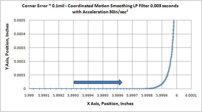

Сила сглаживания фильтром задается установкой параметра KLP. На данный момент, чтобы задать этот параметр нужно использовать С программу.
#include "KMotionDef.h"
main()
    double Tau = 0.001; // seconds for Low Pass Filter Time Constant
    KLP = exp(-TIMEBASE/Tau);
    printf("Tau=%f KLP=%f\n",Tau,KLP);
В статье приводится несколько примеров поведения станка при различных значениях "Tau"
Данная обработка фильтром нижних частот несколько размывает геометрическую точность траектории, но эти величины настолько малы, что в случае с реальным станком ими можно пренебречь, например при рекомендуемом значении Tau = 3 миллисекунды, возможное отклонение траектории не превысит 0,0025 мм (четверть тысячной миллиметра).
528811359127156.jpg (150852 просмотра) <a class='original' href='./download/file.php?id=38223&sid=9826c9d2928a5fe041d8ae0d4da82cde&mode=view' target=_blank>Загрузить оригинал (70.15 КБ)</a>
602311359126906.jpg (150852 просмотра) <a class='original' href='./download/file.php?id=38224&sid=9826c9d2928a5fe041d8ae0d4da82cde&mode=view' target=_blank>Загрузить оригинал (70.48 КБ)</a>
845091359126981.jpg (150852 просмотра) <a class='original' href='./download/file.php?id=38225&sid=9826c9d2928a5fe041d8ae0d4da82cde&mode=view' target=_blank>Загрузить оригинал (70.38 КБ)</a>
Для того, чтобы решить проблему с отклонениями от вершины при использовании фильтра низких частот, рассчитывается кубический сплайн, который позволяет остановиться станку точно в требуемой позиции.
Я проверил поведение системы, сравнив теоретические математические расчеты и данные с графиков, в результате получил полное соответствие теории и реальных данных работы системы.

Бармалей писал(а): у старых версий, ЕМНИП, количество вх-вых пинов существенно меньше и схема подключения датчиков не самая оптимальная, кажется. Масштабируемость тоже не на высоте.
Я тоже со странным выражением лица смотрел на эту ущербную интерфейсную плату, но оказалось, что мне большего и не нужно. Да и вообще - мало кому нужно. Хотя, индуктивные датчики пришлось подключить через дополнительную опторазвязку (хотя неполноценная она есть на самой плате). М.б. пригодилось бы аналоговое управление шпинделем, но я им не пользовался, когда оно было Mach3. Хочется поддержки входа Enable на драйверах, но тогда могут сбиться координаты при отключении драйверов.
Масштабируемость просто отсутствует, но какая может быть масштабируемость у станка? А гибкость действительно никакая, но вообще, официально фирма выпускает самые разнообразные системы под самые разные станки.
