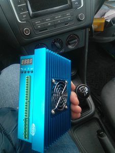

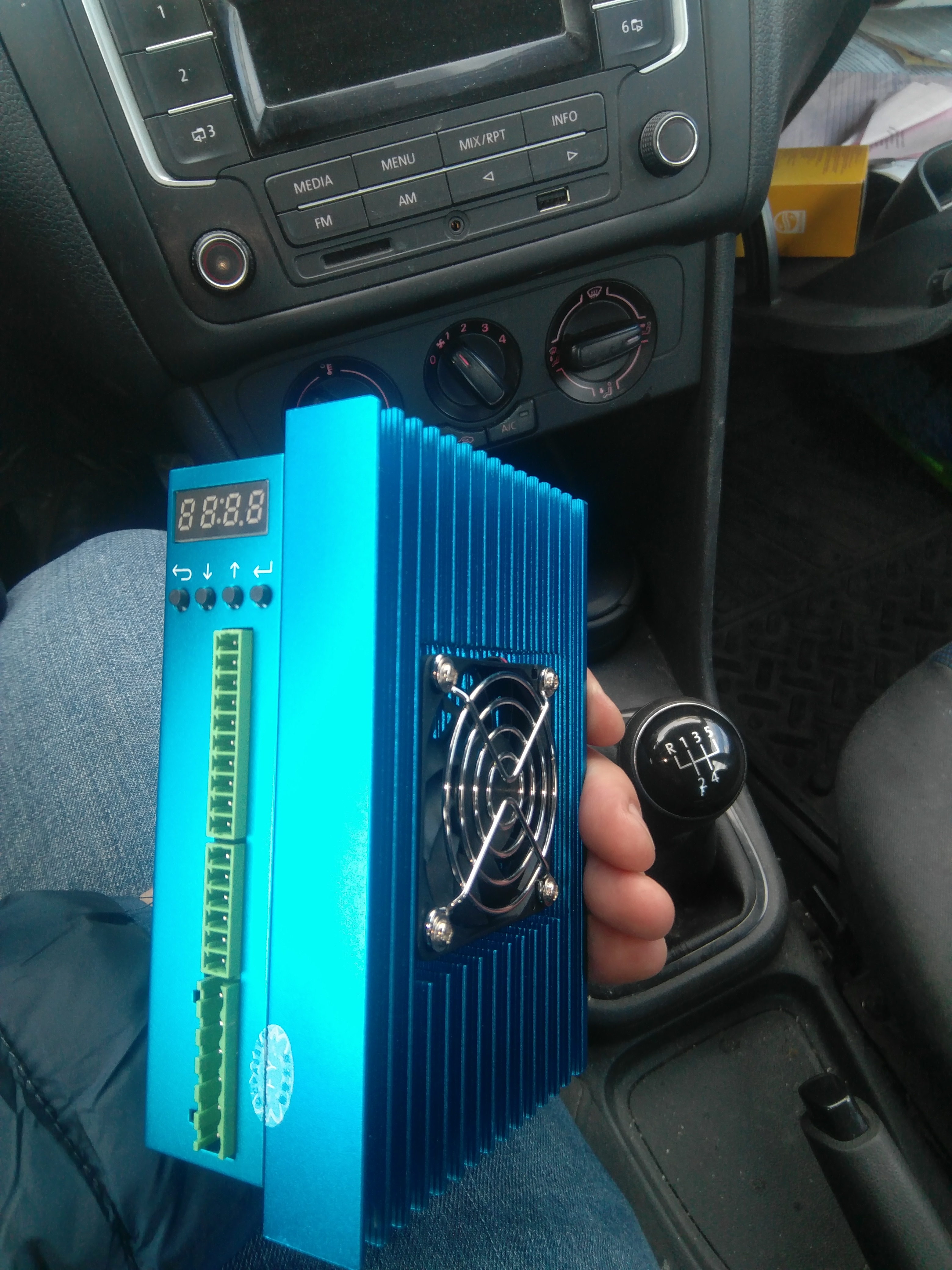

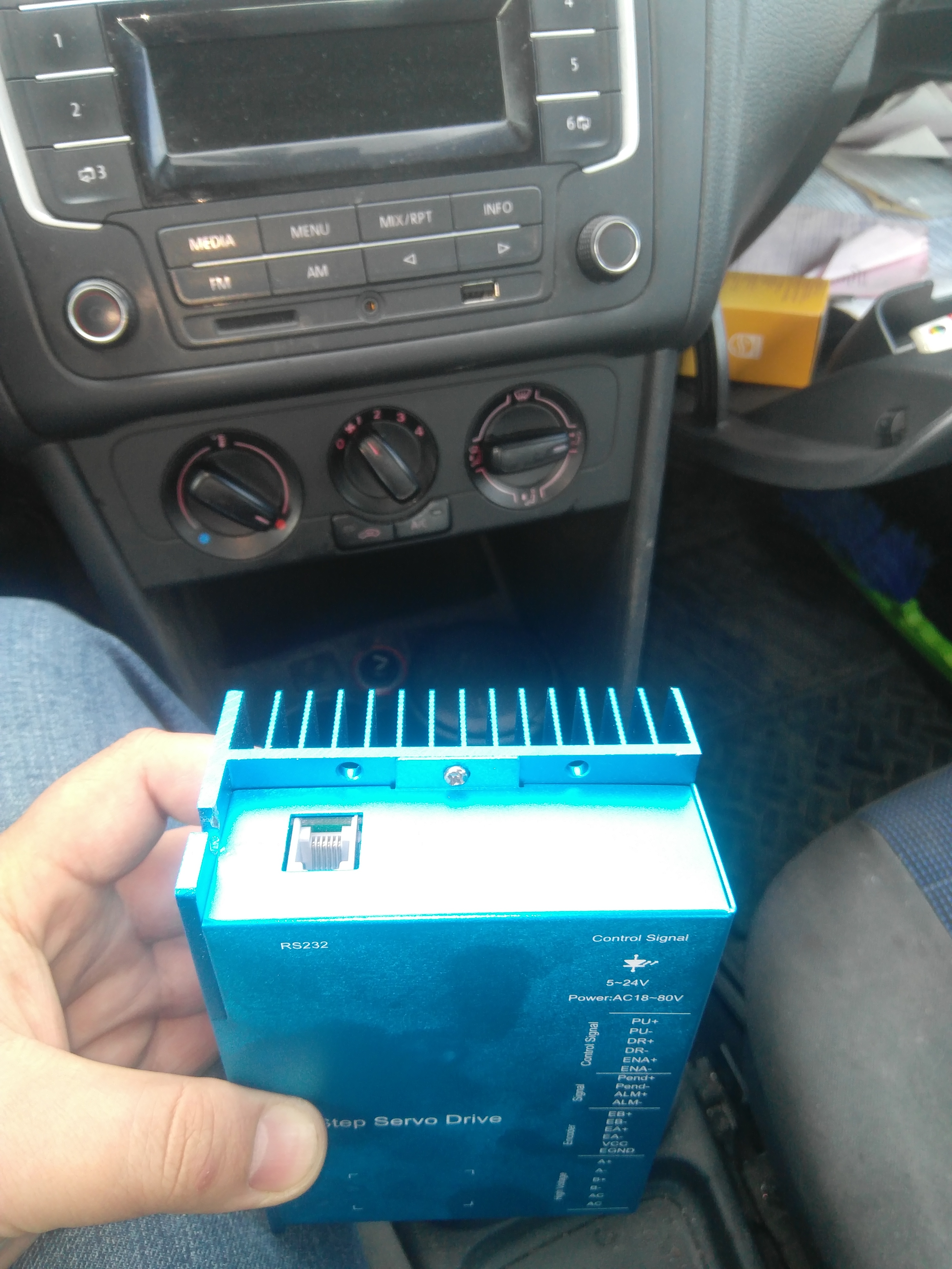

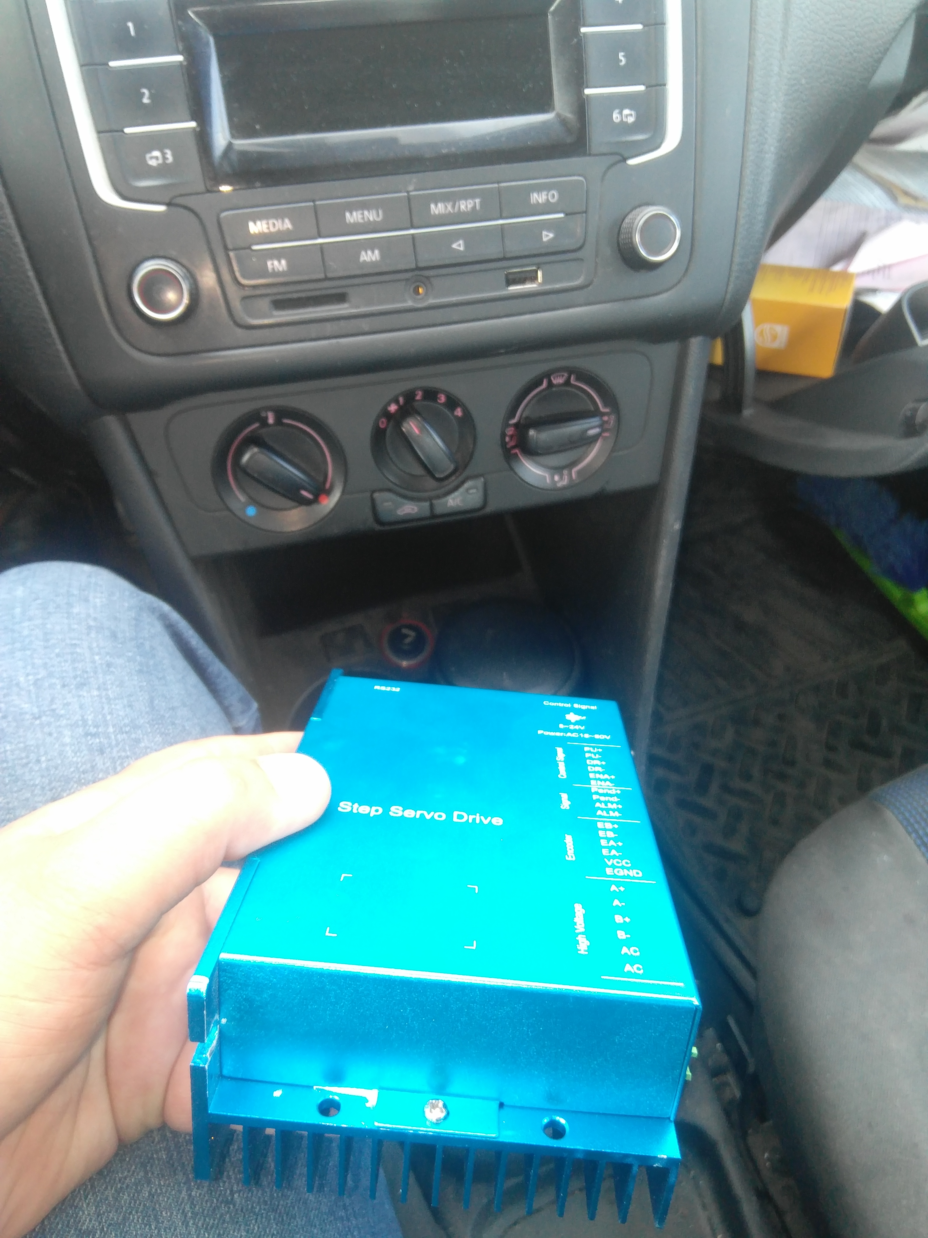

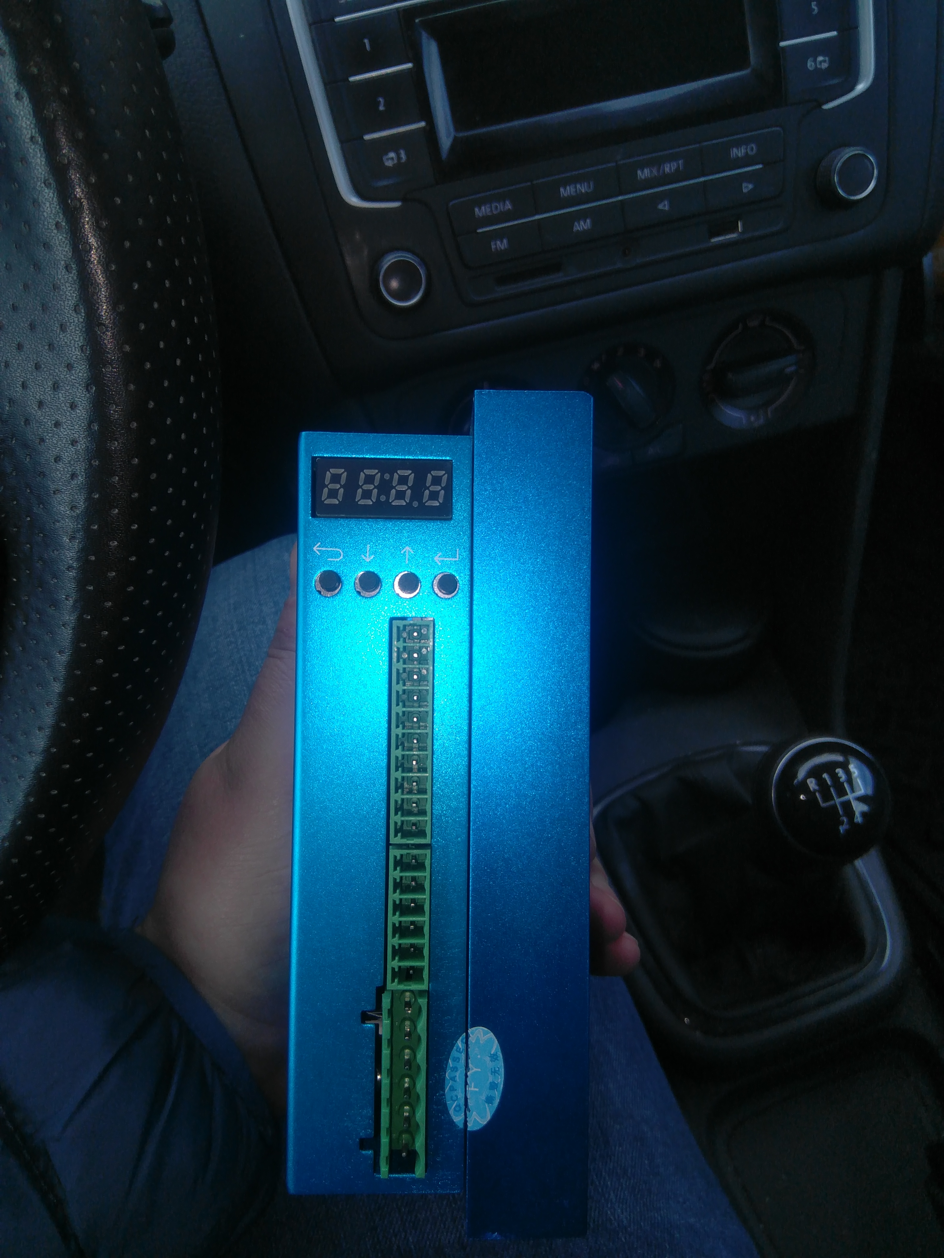

Сервошаговый двигатель вращается только в одну сторону.

Фото драйвера.

Alex Kost писал(а):в каком пункте мануала суть?
Что у вас храниться в ячейке Р002 (значение)?
Есть еще вариант сбросить в дефолтное состояние, задав команду 1111
Alex Kost
Сообщения: 56
Зарегистрирован: 10 июл 2018, 10:56
Репутация: 4
Re: Сервошаговый двигатель вращается только в одну сторону.
Сообщение Alex Kost »
Мастерю писал(а):Что у вас храниться в ячейке Р002 (значение)?
При Р002=0 - вращается по часовой на оба сигнала и + и -
При Р002=1 - вращается против часовой на оба сигнала и + и -
Про сброс сам подумал. Доеду до гаража - проверю. Ещё пункт Р200 может быть причем.
Сообщение Mamont »
Попробуй перекинть Step и Dir местами, если изменится направление, значит драйвер стоит в CW-CCW режиме.
Если нет, смотреть прохождение сигнала Dir через оптроную развязку

https://youtu.be/oNsFIyDejAM
Всем спасибо!
Все оказалось банально, был перебит провод, вылечил заменой.
