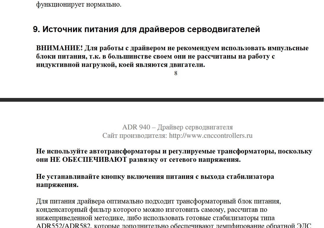

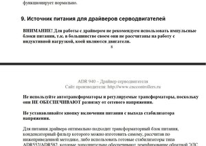

Alexandr Borisjuk
Сообщения: 83
Зарегистрирован: 01 июл 2017, 10:12
Репутация: 17
Настоящее имя: Александр Борисюк
Откуда: Минск
Re: leadshine dcs810 и hsm 150 - не сошлись характерами.. Ре
Сообщение Alexandr Borisjuk »
nizamus писал(а):Про питание. Блоки питания импульсные - просаживаются легко и не всегда стоит доверять написанному... Это необходимо учесть, и при настройке использовать проверенные варианты.
Понимаю, что поздно, но может пригодится в дальнейшем
322.jpg (3616 просмотров) <a class='original' href='./download/file.php?id=158453&sid=c0eec37201e0714f001d4e551c109837&mode=view' target=_blank>Загрузить оригинал (224.98 КБ)</a>
Полный текст здесь: http://www.cnccontrollers.ru/pdf/ADR940.pdf
