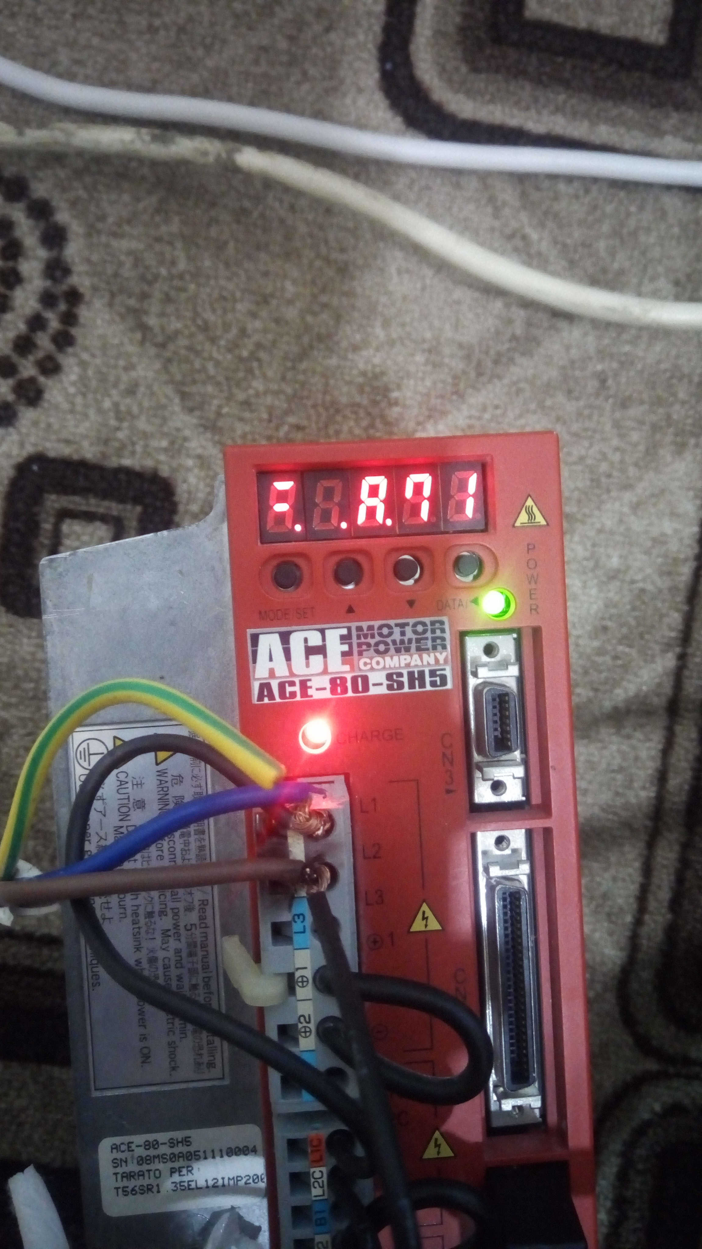

Кто подскажет,в режиме jok стоит свист в энкодере мотора,при включении вращения мотор делает рывки и выскакивает A71. Кто с таким сталкивался и как вылечить. Yaskawa xdrayw

Roman84.com писал(а):Кто подскажет,в режиме jok стоит свист в энкодере мотора,при включении вращения мотор делает рывки и выскакивает A71. Кто с таким сталкивался и как вылечить. Yaskawa xdrayw
Да откройте вы наконец хоть один мануал, а потом плодите кучу тем и вопросов.

Re: Про сервы Yaskawa
Сообщение Roman84.com »
А71 перегруз. Перегруз чего и из за чего не понятно.

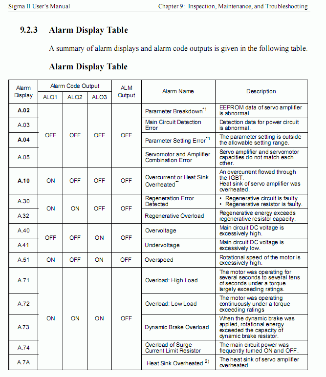

Roman84.com писал(а):Так это даже не понятно какая yaskawa
Roman84.com писал(а):Yaskawa xdrayw
вам уже сто раз сказали какая это яскава. информация ищется ровно 1 минуту.. Экстра драй сделан на базе 2ой сигмы. все ваши кода полностью совпадают со второй сигмой.

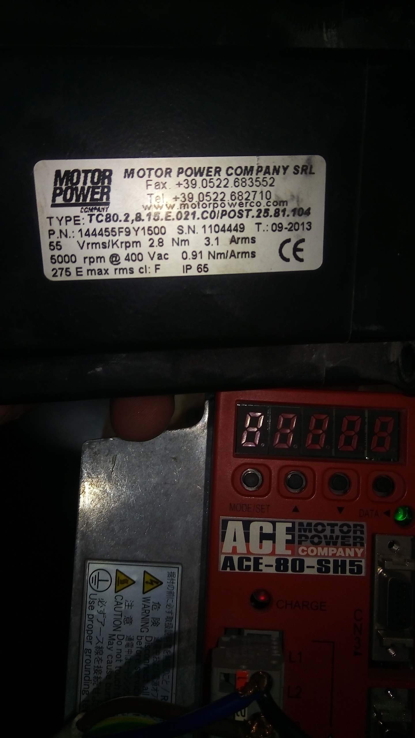

Мужики кто поможет запустить сервак,что бы работал,1000руб. На коньяк гарантирую. Помогите пожалуйста. Не хватает ума хоть тресни.
Он в bb становится,дальше авария AC3. Мануал читаю,но не получается ничего

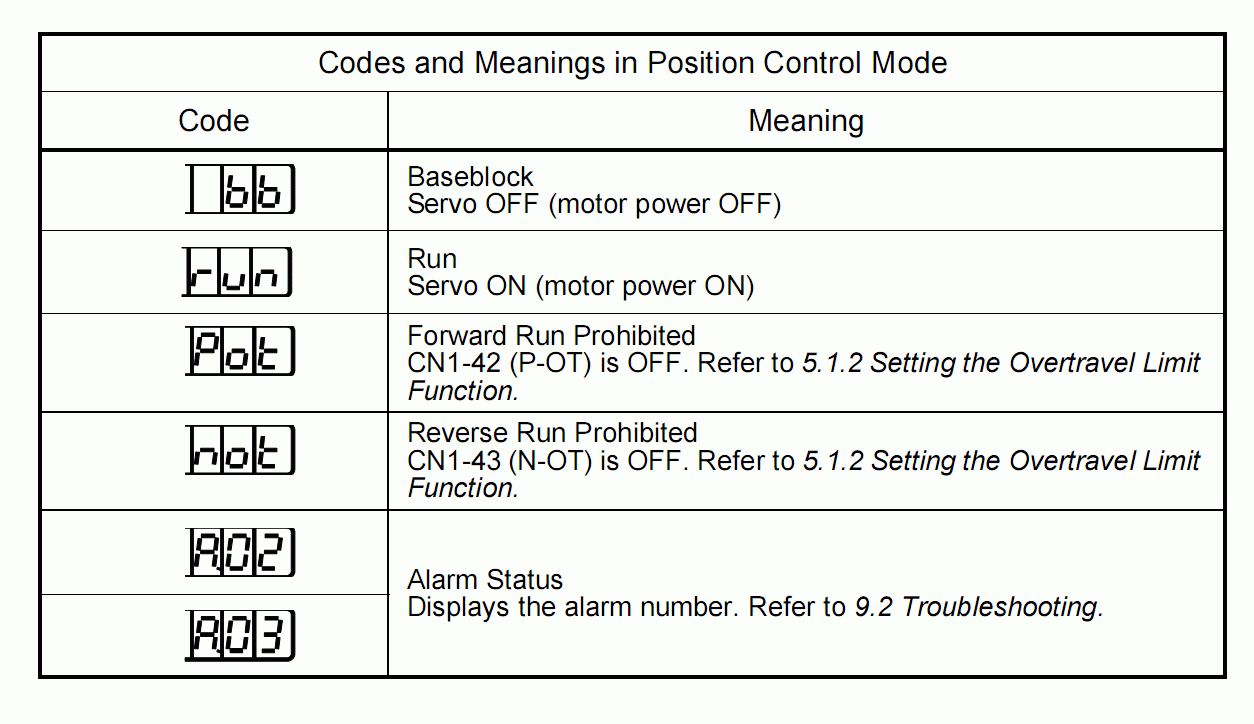

Roman84.com писал(а):Он в bb становится,дальше авария AC3. Мануал читаю,но не получается ничего
че не получается то ? включить сервопак ???
Буфер обмена01.gif (3766 просмотров) <a class='original' href='./download/file.php?id=154680&mode=view' target=_blank>Загрузить оригинал (49.14 КБ)</a>
bb - силовая часть сервопака не запитана. либо не подано питание на силовую часть, либо не подан сигнал "энейбл" (серво ОN).
Roman84.com писал(а):Мужики кто поможет запустить сервак,что бы работал
В другой теме был двиг на 145V. А здесь уже 400v двиг :) Что то как то задачи быстро меняются ;)
Roman84.com писал(а):Помогите пожалуйста. Не хватает ума хоть тресни.
Это не тот вариант, когда хлопнул в ладоши и все заработало. Нужно сидеть и колупаться. Читать мануал на драйв, на мотор и вбивать параметры. Не проходят, пробовать менять ...
Я написал производителю этих моторов, в тех. поддержку на их сайте. Они даже не ответили :)
Потому получится подружить мотор с драйвом 50/50.
И чуть сдвинул вал, он сваливается в ошибку по перегрузу. Так часто бывает даже с родными моторами, когда что нибудь неправильно вбито в параметрах, перепутана фазировка, энкодер сняли и малость не так поставили.
